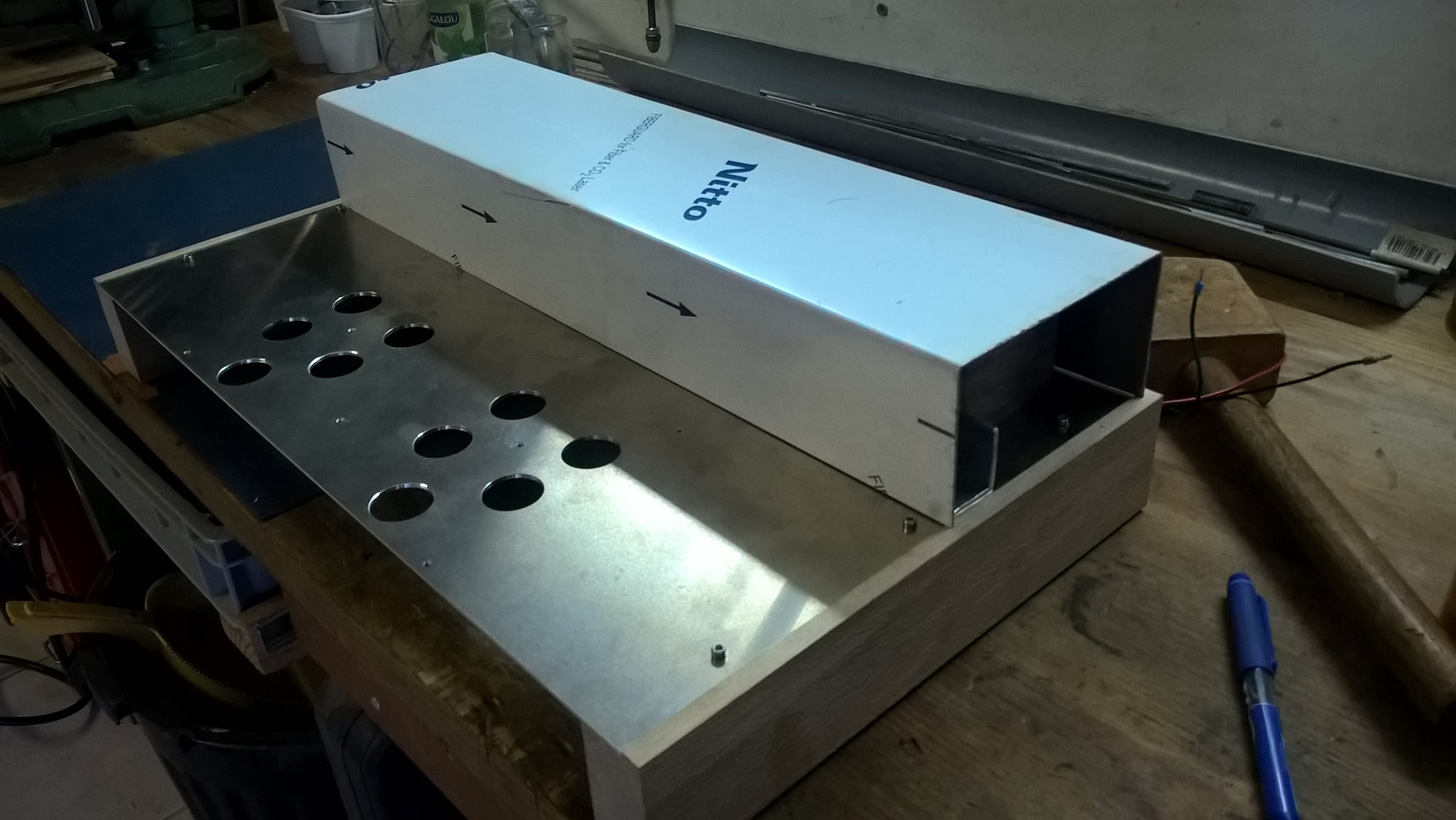

Nous avons souvent besoin de plier de la tôle pour faire un chassis ou un capot.
Je poste ici le plan récupéré chez mes copains usinages.com (mais je ne sais plus qui est l'auteur :-() et quelques photos de ma réalisation.
Il faut 3 morceaux de cornière, 2 paumelles, quelques trous et boulons et le tour est joué. Je plie de la tôle de 1,5mm sans problème, les plis sont nets.
Bonne journée à vous

Whaouuu simple et efficace
Belle réalisation Guy :mrgreen: tub18 tub18 tub18
On serait dans les années 50 on serait les rois du pétrole avec une plieuse
et une bobineuse , on aurait surement fabriqué des radios Audiyofan , non je rigole
En tout cas ça peut servir à beaucoup d'entre nous qui n'ont pas de plieur à
proximité

Bravo, et merci Guy pour cette idée de cintreuse simple réaliser.
