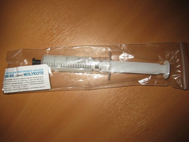

Oui, tu as raison, plutôt blanche la graisse d'origine.
Mais pas facile à trouver.
Certains pensent que c'est de la graisse au telfon (à cause de la couleur :) ), mais je ne crois pas.
Moi, je nettoie tout et je lubrifie à la graisse silicone. C'est impeccable pour tout ce qui est frottement même avec des matières aussi diverses que plastiques, caoutchouc, métaux ferreux ou non.
Sinon, tu peux aussi essayer la graisse Lithium si tu en trouves. Même utilisation.
La graisse blanche d'origine dans les lecteurs de CD est la même que l'on trouve dans les imprimantes et scanners.
Je penche pour de la Molykote EM-50L
http://www.mavom.nl/itemfiles/2300/2286 ... e%20FR.pdf
Maintenant, je ne sais pas où en trouver... peut être en fouillant sur ebay.
Commentaire: Molykote EM-50L
em-50lmolyk20ml.jpg [ 30.79 Kio | Vu 5967 fois ]
