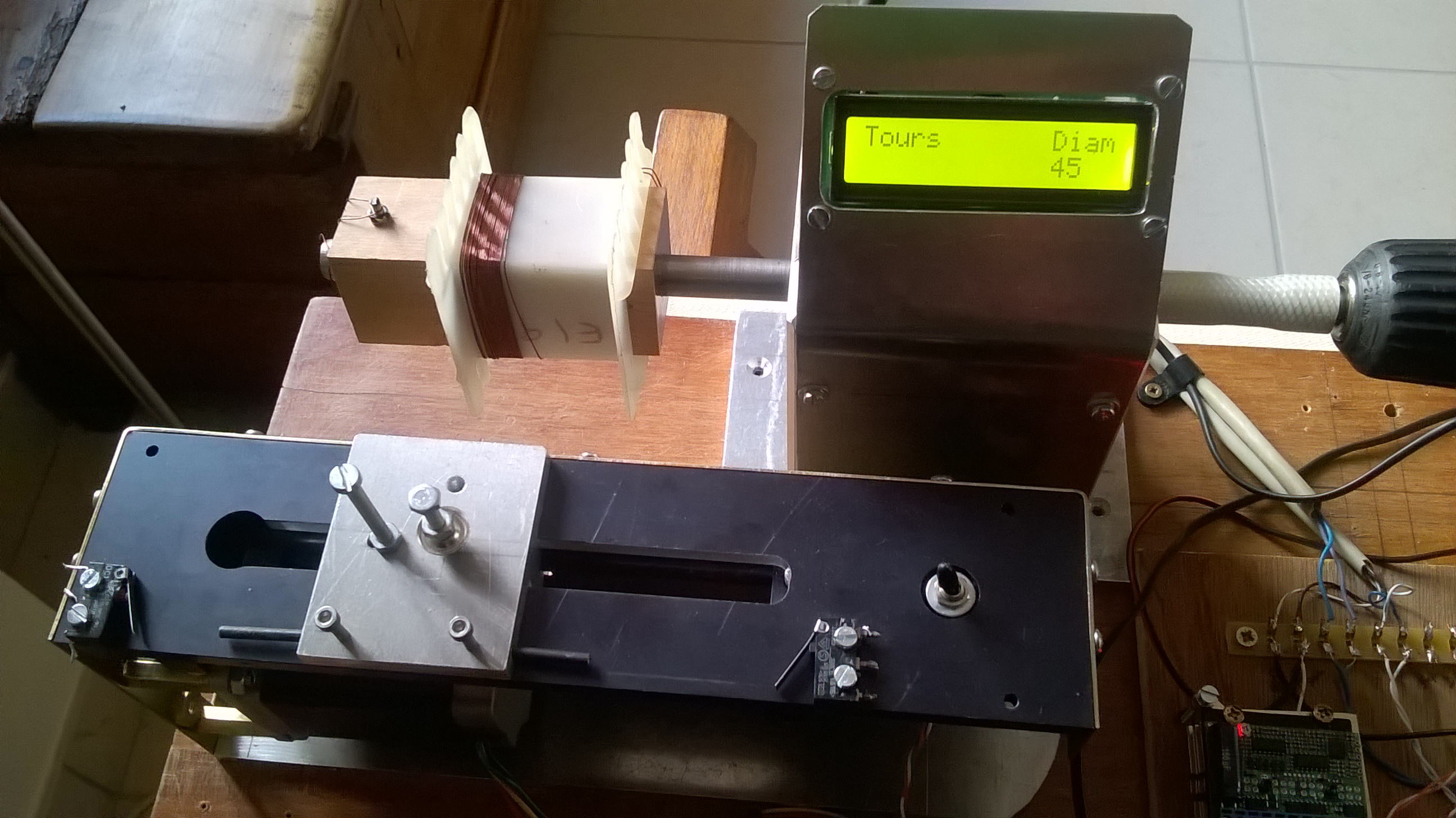

photo pendant montage:
WP_20170519_001.jpg [ 1.12 Mio | Vu 7953 fois ]
par contre 45mm de course, c'est un peu short... tu vas être à l'étroit.

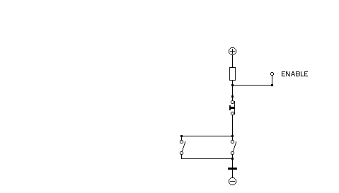

pour les connexions des fins de course, j'ai fait simplement comme ça:
1 résistance PullUp (10K) amène la pin ENABLE du driver à la valeur HIGH.
Les contacts fin de course (en bas) vont au contraire amener la valeur LOW, donc disable.
La pression sur le contact (BC) du milieu permet de revenir à HIGH pour que l'on puisse ramener le guide fil dans la zone autorisée.
Sans titre.gif [ 1.95 Kio | Vu 7927 fois ]
Dis moi si ce n'est pas clair
