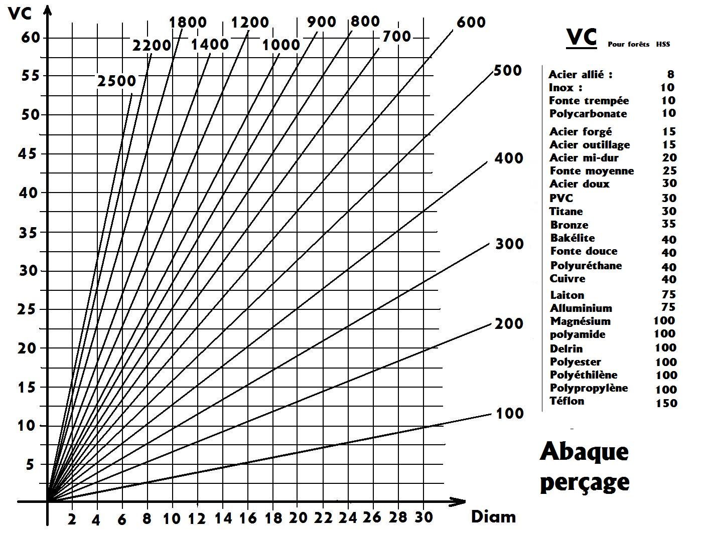

J'ai trouvé ce fil sur le forum usinage avec des abaques de perçage … ça peut servir.

j'ai parcouru rapidement le fil de discussion et une remarque a attiré mon attention :
En fait en usinage on ne parle pas de vitesse de rotation directement mais de vitesse de coupe
Cette vitesse de coupe n'est pas seulement une question de matière usiné
mais la résultante du couple: matière de l'outil / matière usiné
Donc, si je comprends bien ce qu'il dit, c'est que la vitesse de coupe Vc dépend du matériau qu'on troue mais également du forêt (dureté & résistance thermique). La vitesse de coupe peut varier d'un facteur 10 sur ce dernier paramètre (toujours si j'ai bien compris). En général on utilise des forêt ARS (ou HSS en anglois). C'est ce post semble donner la bonne abaque. Pour notre activité, avec les boîtiers, on troue de l'acier doux et de l'aluminium.
Abaque perçage.jpg [ 265.52 Kio | Vu 3312 fois ]

oui.
Avec des outils à plaquettes au carbure par exemple la vitesse de coupe sera plus importante.
Mais tu as raison pour nous c'est ARS/HSS qui est le plus utilisé.
Après, la vitesse de rotation en fonction du diamètre donnée par l'abaque n'est que l'application de la géométrie enfantine (conversion de m/s en tours/min).
Et pour la majorité des bricoleurs (comme moi) qui n'ont que 2 vitesses sur leur perceuse, c'est vitesse max jusqu'à diam 8 et vitesse min pour les plus gros diamètres :-)
