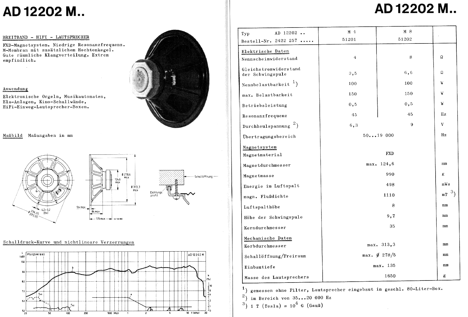

Du stock... oui :)
J'ai pas mal de larges bande.
Des Goodman 301 par exemple (que je garde pour le moment dans le but de comparaison avec d'autres.)
A propos de ces HPs, il faut avoir l’œil lorsqu'on les achète car il y a plusieurs versions d'aimants pour le même châssis. Le Goodman 301 est trompeur, gros châssis qui simule une très grosse ferrite, mais en dessous c'est que du creux. Tellement creux même que cela ferait bien une belle cloche...
J'aime bien les LB 30cm.
J'ai des Philips (2 paires.)
Ref AD12202M8
Peu connu encore, mais on trouve de la prose sur le web: http://www.dhtrob.com/impressies/breedbanders_en.php
René Conseil.

René pour la question des Phillips, je pense que ceux ci étaient plus adaptés au BP. Sans avoir de paramètres, on peut voir que les aimants sont assez petits, ce qui donne une idée.
Pour les goodmans et leurs capots, ceux ci sont tantôt alnico, tantôt ferrites. Leurs paramêtres mesurés semblent similaires, avce un QTS faible.
Mon projet implique un pavillon avant, non tranqué, coupant à 150 Hz. Le goodmans 301 semble avoir les paramètres T et S qui s'y adaptent. Les lowther sont d'un caractère très montants, tout comme les fostex fe206n.
J'ai regardé aussi les audio nirvana... chez commonsense audio.
Si tu passes vers la région Angevine, il y aurait toujours moyen de "tester", les fameux goodmans et autres Phillips dans ces charges. Pour info : viewtopic.php?f=29&t=4816&start=0
