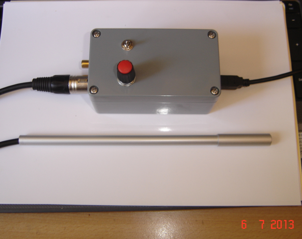

Il comprend le micro, un étage de gain et la connexion via USB ( sur base d'un PCM2904 ) au PC
un interrupteur permet de boucler sur le PCM pour calibrer la "carte son" et annuler ses défauts

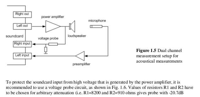

une entrée est utilisée par le micro et la deuxième comporte une sonde protégée pour récupérer
l'information directement aux bornes du HP
Comme indiqué dans la documentation de ARTA

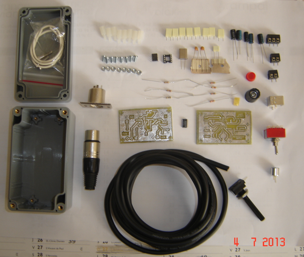

Le kit comprends tout les composants, la boîte, le micro et son câble, et donne ceci une fois monté
Un aperçu partiel des composants
Le kit coûte 76.78 € , j'ai pris une toute petite marge sur le matériel pour le soudage du PCM2904
qui peut poser problèmes à certains, ainsi que la logistique pour distribuer ce kit ( emballage et conditionnement )

Ci-joint la nomenclature

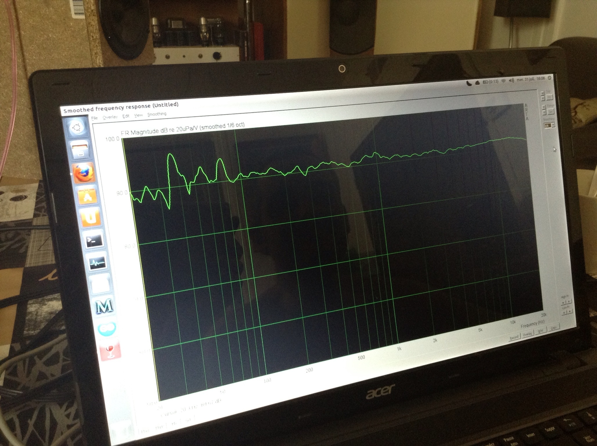

Sur arta mes petites enceintes proto donnent ça.

Arta fonctionne bien sous Linux avec Wine :oops: :oops:
En fait j'ai trouver , mon micro est cablé sur l'entrée "right" et d'origine dans Arta elle
est sur "left" , du coup maintenant j'obtiens les mêmes courbe que sous REW
c'est moins intuitif que REW pour ma part mais l'important c'est que ça fonctionne tub18
Nico ta courbe est ce que l'entrée gauche captais c'est à dire une entrée câblée en l'air
faudra refaire, une bonne occasion de revenir à la maison
