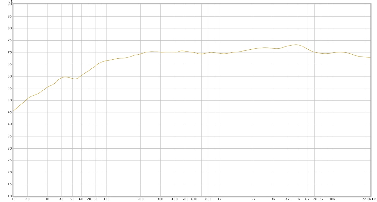

la capsule monte bien à 20kHz. Mon tweeter montre bien (tel qu'il est dans mon proto) des signes de perturbations de diffraction... je n'ai plus ces perturbations quand je l'utilise au raz du baffle. Nickel !!!
 Sujet du message: Re: KIT Micro électret, préamp le tout en USB et en DIY
MessagePosté: Sam 03 Aoû 2013, 16:37
Messages: 9521
Ha ha bonjour Nico
Nickel , donc la manière de positionner le micro y est pour beaucoup aussi , je comprenait pas
pourquoi chez moi on arrivait pas à reproduire les mesures faites chez toi
Bon du coup on vois bien que cette petite capsule Velleman suffit amplement
pour nos mesures de Diyeurs
tub18 merci Nico

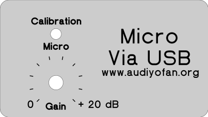

Ci-joint le fichier fpd sous Frontpanneldisigner pour agrémenter la boîte du micro
à ajuster définitivement une fois les PCB reçus :mrgreen:
ça donne ceci
