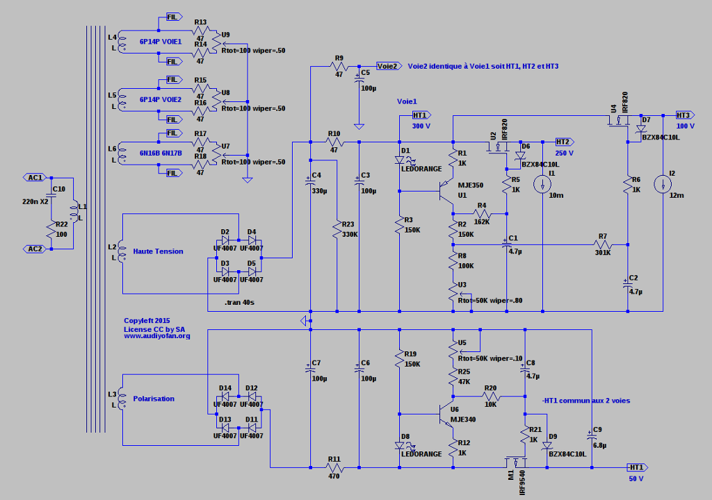

celui de l'alim

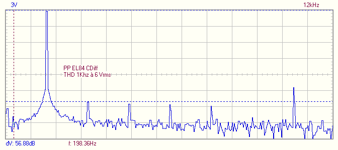

La THD à 6 Vrms

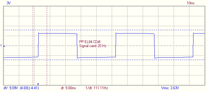

les signaux carrés à 40 et 20 Hz

Il est pas mal ce schéma, la CDiff symétrique c'est une bonne idée tub15

Cdiff symétrique? je ne vois pas.
Je trouve une furieuse ressemblance avec le PP 6L6 de Yves: tu te souviens de ce schéma avec les ECF80, la pentode faisant déphaseur et liaison cathodique directe de la triode (driver) sur la grille de la pentode de sortie.
L'INPUT est sur la déphaseuse du bas, la CDIFF sur la déphaseuse du haut.
Autre chose que j'ai raté?

Bien vu Guy, c'est bien la même topologie avec le suiveur cathodique que le PP de Yves
Cet ampli date de 2014 dans sa version initiale, il donnait déjà de très bons résultats
et cette version implémente mon premier éssai de CDiff
Petit détail rigolo il tape fort et dépasse les 13 watts pour ce PP de 6P14P
C'est depuis longtemps l'étalon de Jean pour comparer ses amplis car très droit et peu de distorsion
Et cette CDiff est bien symétrique et lan sortie "erreur" attaque bien la grille de la triode non inverseuse du déphaseur
qui précède le suiveur cathodique
On peut reproduire le même schéma avec des ecc83 (6N17B) et ecc82 (6N16B)
ou mieux encore avec des 6N2P et 6N23P
Mais voilà Jean a entendu le quadruple SE d'EL84 et une mouche l'a piqué :mrgreen: :mrgreen:
Ben c'est le principe de tous les montages Cdiff: INPUT va sur une des branches (ici la triode du bas) et CDIFF va sur l'autre.
Je ne comprends pas ce que veut dire "Cdiff symétrique"?

La cdiff est constituée de deux triode en // comme un déphaseur
La triode inverseuse reçoit le In, l'autre non inverseuse
Le signal venant du transfo et c'est le couplage par les cathodes
Qui fait office de différentiel
Le montage classique d'Arnaud est une triode qui reçoit le In
Sur la grille et le retour transfo sur sa cathode
Bonne journée à tous
