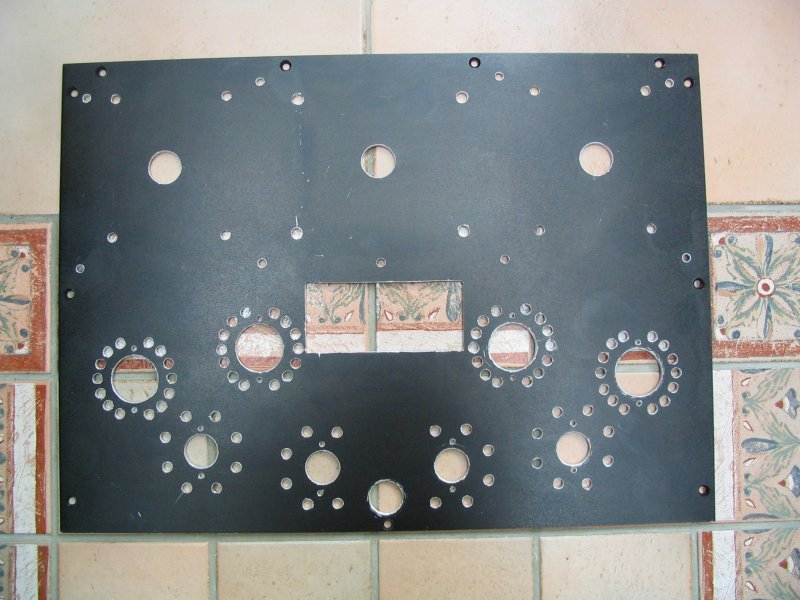

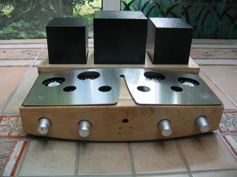

Donc quelques nouvelles : la boiboite a bien avancé :
Le chassis façon Emmental Suisse :
je suis loin de la précision de Vapkse :cry:
Avec les sockets : pas vraiment Top !
Et avec les caches misère, ça donne celà :
Etape suivante : trouver un chausse pied pour faire rentrer les composants dans la boite avant de faire chauffer le fer à souder.

mais c pas vrai ............c ti qu'il est TOP2TOP cette Ampli
attend ....je regarde encore la photo
......bah Non ......les formes ....les matériaux ....la disposition
mais elle ou la " misère" ...........vois pas :shock:
grave ....Bravo
je vais aller pleuré dans mon coin :lol:

Oui, joli et original!

superbe et original

Comme quoi le cache misere marche et de plus c'est bien ventilé. :wink:
