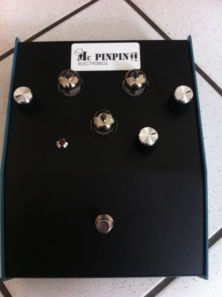

Bonjour bonjour!
Niveau alim, c'est une alimentation externe 12W/1.25A à découpage du commerce, c'est pour ça que je ne l'ai pas mise, car cela peut nécessiter un filtrage supplémentaire en fonction de ce que l'on souhaite cabler.
Concernant le push up, le soucis est que je suis en limite sur le LF120 en entrée, je l'attaque à 12V pour faire du 12V (11.98V mesurés en fonction), d'où le LF120 qui est un faible pertes. Je ne peux donc pas utiliser ton idée je crois, tout simplement du fait de mon montage.
Je n'ai pas fait de simulation, juste des calculs et de l'expérimentation, avec une pincée de droites de charges :) Lorsque j'avais essayé de simuler le montage, cela donnait des résultats incohérents, à cause des modèles de simulation. Ca fonctionne bien si tu fais du linéaire, mais pas trop pour générer de la distorsion :'(
Pour le boitier, il manque du détail. J'attends les stickers :)
A bientôt!!!

Une tite photo avec les stickers alors :mrgreen:
 Sujet du message: Re: [E cours] Pédale de distorsion pour basse
MessagePosté: Jeu 21 Fév 2013, 20:38
Re,
Et non, c'est une alim fixe. J'ai pris ça pour sa taille très pratique, vu que le tout rentre dans une petite mallette étanche. Et pour préciser, le chauffage n'est pas pris sur le régulateur, mais en direct sur l'alimentation. D'où aussi surement la sensibilité à la qualité de l'alim. Mon soucis d'oscillation en intermodulation devait être du au parasitage de la cathode par le bruit passant sur les filaments...
Celle là est pour mon bassiste, mais je vais en fabriquer une de démo pour ceux qui veulent tester autour de moi, et je vais passer sur le 220V je pense. J'ai trouvé une alimentation qui rentrerai dans ce qu'il reste de place dans le boitier, sauf qu'elle a 500mV d'ondulation résiduelle, ce qui n'est pas acceptable pour mon montage. Par contre ça va être ric rac, parce qu'il faut aussi intégrer le porte fusible et le connecteur secteur... Usinage à prévoir! :)
Il faudra donc que j'ajoute un filtrage supplémentaire LC. Seul soucis, je ne sais pas à quelle fréquence cette alimentation fonctionne, je vais devoir contacter le constructeur, parce que ça dimensionnera le filtre.
A bientôt! Je vous ferai des photos avec les stickers :)

Bonjour tout le monde!
Ca y est j'ai reçu les stickers! Je pensais que ça serait plus fin mais bon ça choque pas vraiment... Voila donc les photos que je vous avais promis :)
A bientôt!!!
