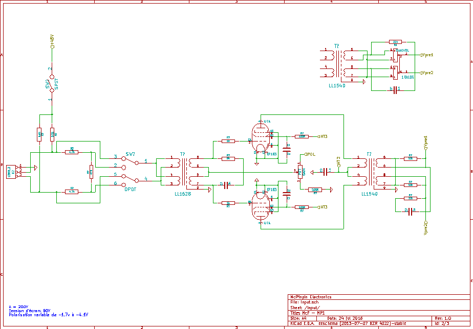

Voici où j'en suis:
- L'étage d'entrée, avec le transfo câblé en 1:5, me donnant 13dB de gain en tension si je me plante pas.
- L'alim phantom commutable .
- Une atténuation de 26dB commutable également.
- L'étage à EF183 dont le gain est réglable en modifiant la polarisation de grille 1 de 20 à 40dB.
- Le transformateur de sortie me reflétant l'impédance des deux résistances de charge, soit 20k d'anode à anode, avec en option le réglage de volume que j'hésite à implanter car j'ai peur que ça ne fonctionne pas :oops:
Il y a également un truc que j'ai mis par réflexe, les grid stopper de 1k en entrée de chaque EF183. Je me demande si ça ne sert pas à rien, du fait d'avoir le transformateur en entrée...

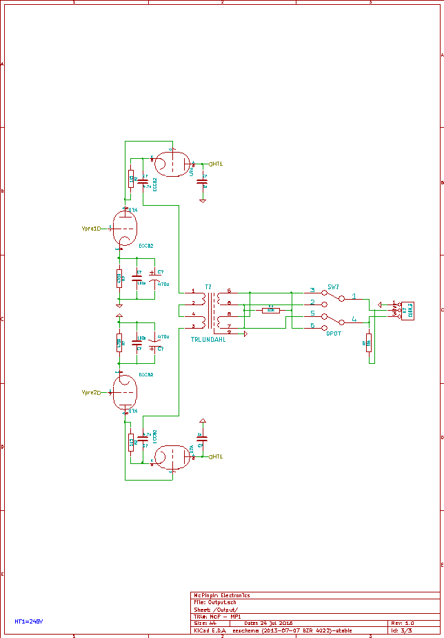

Et l'étage de sortie constitué
- d'un SRPP me donnant le gain de 18dB manquant pour monter à 66dB de gain!
- d'un transfo de sortie à sélectionner, atténuant de 6dB pour adapter l'impédance de mon montage SRPP double
- d'une inversion de phase commutable.
Voila! Le dimanche au boulot, on avance! :)

Le gain d'un montage en SE, je sais calculer. Mais le gain d'un montage différentiel attaqué en différentiel?
Parce qu'on attaque avec deux signaux, du coup, est-ce que le gain du montage est égal au gain d'une branche? Ou bien les branches se cumulent? Je sais ça a l'air vraiment idiot comme question, je pense connaitre la réponse, mais je préfère que vous me rassuriez quant à mon état mental... :mrgreen:

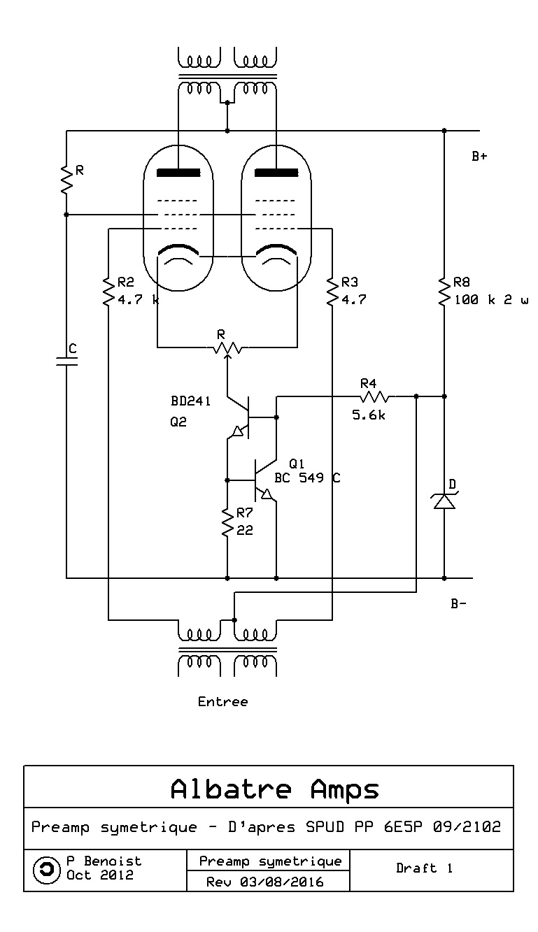

Une CCS commune est nécessaire pour un montage type ampli différentiel mais ne garantit pas la compensation des écarts entre tubes. Une bonne méthode (éprouvée) consiste à utiliser la tension de repos de la grille non modulée pour équilibrer les courants.
En effet, la CCS maintient la somme des courants constants...il faut donc une variable d'ajustement supplémentaire pour compenser les écarts éventuels.
Comme les cathodes sont prises*, il reste la tension de repos de grille ou la tension d'écran (plaque si triode). Cela revient à peu près au même et pour ne pas s'embêter, je préfère maintenir une tension d'écrans constante et une tension de grille réglable.
Voici une suggestion (dans pas testée) d'après un Spud SIPP de pentodes réalisé en 2012 (fonctionnel lui !). Deux prés avec des triodes et une résistance d'anode ont été réalisés sur le même modèle et sont excellents (l'un d'eux fonctionne au quotidien depuis quelque mois devant un SPUD SRPP de 6s45p réalisé en 2014).
Ce montage à été conçu pour fonctionner avec des tubes dont le recul de grille < 2V.
Le B- de l'alime se branche au pied de la zener de 5.1V et n'est donc pas à la masse !
Avec les pentodes et un transfo de sortie, il suffit de régler R9 (470 K) pour avoir 0 V (ou 0 MA avec un mA mètre) entre les plaques.
On peut aussi rechercher la disto min avec l'instrument de mesure dont on dispose.
S'il t'intéresse, prends en ce qui te plait et on reviendra sur d'éventuelles améliorations après...
*On peut quand même jouer avec les cathodes en y plaçant un pot, curseur branché sur la CCS. Cela évite aussi l'alimentation négative, mais ceci ne va qu'avec des reculs de grille > 2 ou 3 V....minimum. Avec les EF183, c'est trop court...

Si tu utilises un transfo d'entrée, on peut simplifier la chose en donnant le + 5 V aux grilles, via le transfo d'entrée....
Et si les enroulements sont séparés, on peut refaire le coup du réglage par les grilles.
