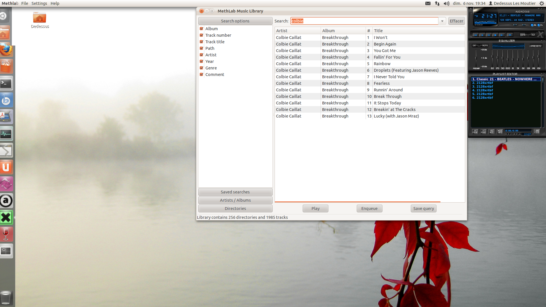

Quelques news pour les Linuxiens qui voudrait dématérialiser
J'ai testé Audacious avec la gestion de bibliothèque Methlab
le second pouvant charger les fichiers dans le premier
Methlab est facile d'emploi et permet de gérer une grosse bibliothèque
Audacious lit presque tout les formats de fichier y compris les .cue ,
possède pas mal de plugins et accéssoires style paroles , jaquette etc
une belle série de skin
Voir ici pour les détails http://doc.ubuntu-fr.org/audacious
pour Methlab voir ici http://methlab.thegraveyard.org/
Pour convertir les formats manquant sous Audacious j'utilise Xcfa
pour mais sauvegarde d'originaux sous .ape notamment
voir ici http://www.xcfa.tuxfamily.org/
Pour ceux qui veulent un équalizeur plus poussé il y a celui
de Pulse audio ou équinox pour un paramétrique , dommage que ce dernier
ne soit pas intégrable au plugin de Audacious , si quelqu'un sait comment faire
il existe un fichier equinox.so :oops:
Une capture pour imager

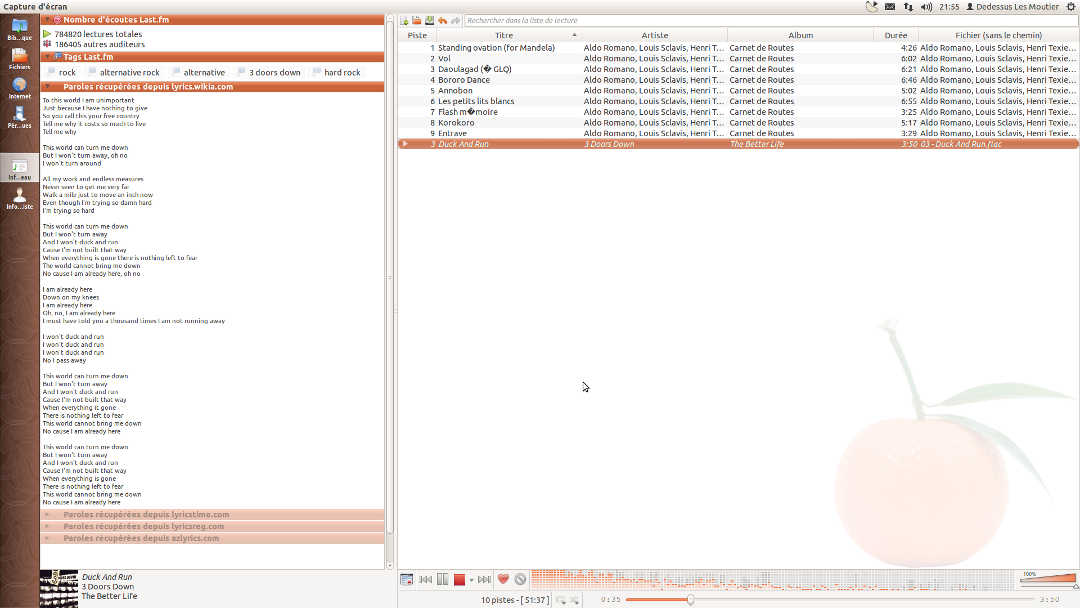

Juste pour vous dire que j'ai trouvé un logiciel qui remplace Methlab et Audacious
il gère ma bibliothèque , lit les flac, cue, mpc, ape etc etc
accèpte les flux webradio
récupère les paroles, les jaquettes et les tags
bref très complet et tout en un
son nom Clémentine et en plus multi-plateforme
voir ici http://www.clementine-player.org/
2 captures d'écran pour donner un aperçu :wink:
