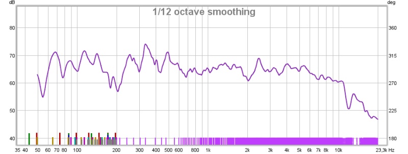

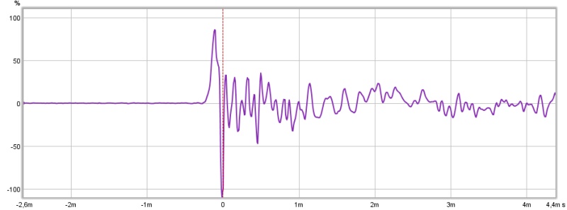

de la semaine dernière :
voie droite et vois gauche au point d'écoute
impulse_droit.jpg [ 38.96 Kio | Vu 6923 fois ]
impulse gauche.jpg [ 38.87 Kio | Vu 6923 fois ]
voie gauche..jpg [ 60.41 Kio | Vu 6924 fois ]
voie droite.jpg [ 59 Kio | Vu 6924 fois ]

Bonsoir Boris32
je suppose que c'est REW
L'amplitude sur tes derniers graphes ne me semble pas explicite :oops: :oops:

Pas peu expressive mais peux explicite , ces courbes me parraissent bizarre pour un BP avec un Visaton B200
et ton Alpha15 , surtout avec ton micro normalement calibré :mrgreen:

L chute à partir de 12 000 Hz est due au Visaton, les mesures sont stables (même pente de près ou de loin) en mettant le micro à 2 cm, je trouve une courbe assez proche de celle qui figure sur la doc
L'Eminence est coupé là à 230 à 18db (de mémoire).
J'ai essayé bien sûr différentes pentes, différents filtres. il est vrai qu'à chaque fois j'obtiens une courbe différente (mais je ne repère pas forcément à l'oreille laquelle est la meilleure)

les deux graphes qui suivent mesurent les baffles sans correction hors mis un passe bas Bessel à 230Hz et rien sur le Visaton.
Chaque modification influe beaucoup sur la courbe en amplitude et la phase ...
Hélas ... je ne sais pas du tout interpréter cette courbe de phase .. :oops:

J'ai déjà un gros doute sur la mesure au départ et au vu de la courbe constructeur du HP de grave
la mesure m'a l'air plus qu'optimiste même dans une pièce de 7mx4m
Mais là la mesure est faite au point d'écoute. Le micro a l'air très fidèle et précis. J'avais fait une mesure à 5 cm du Visaton, c'était assez proche de la courbe constructeur. Pour l'Eminence je n'ai pas trop cherché car je n'arrivais pas à bien positionner le micro, qui plus est , à moins de suspendre l'enceinte on est déjà très près du sol qui forcément agit sur la mesure

AMHA , tu devrais obtenir une courbe avec vraiment plus d'amplitude en dB pour le début de la bande et la fin de bande :oops: :oops:
Pour faire simple ton niveau de début de bande est pharaonique, je pense que ta mesure elle même n'est pas correcte
mais je peut me tromper hein, c'est vu d'ici :oops:
