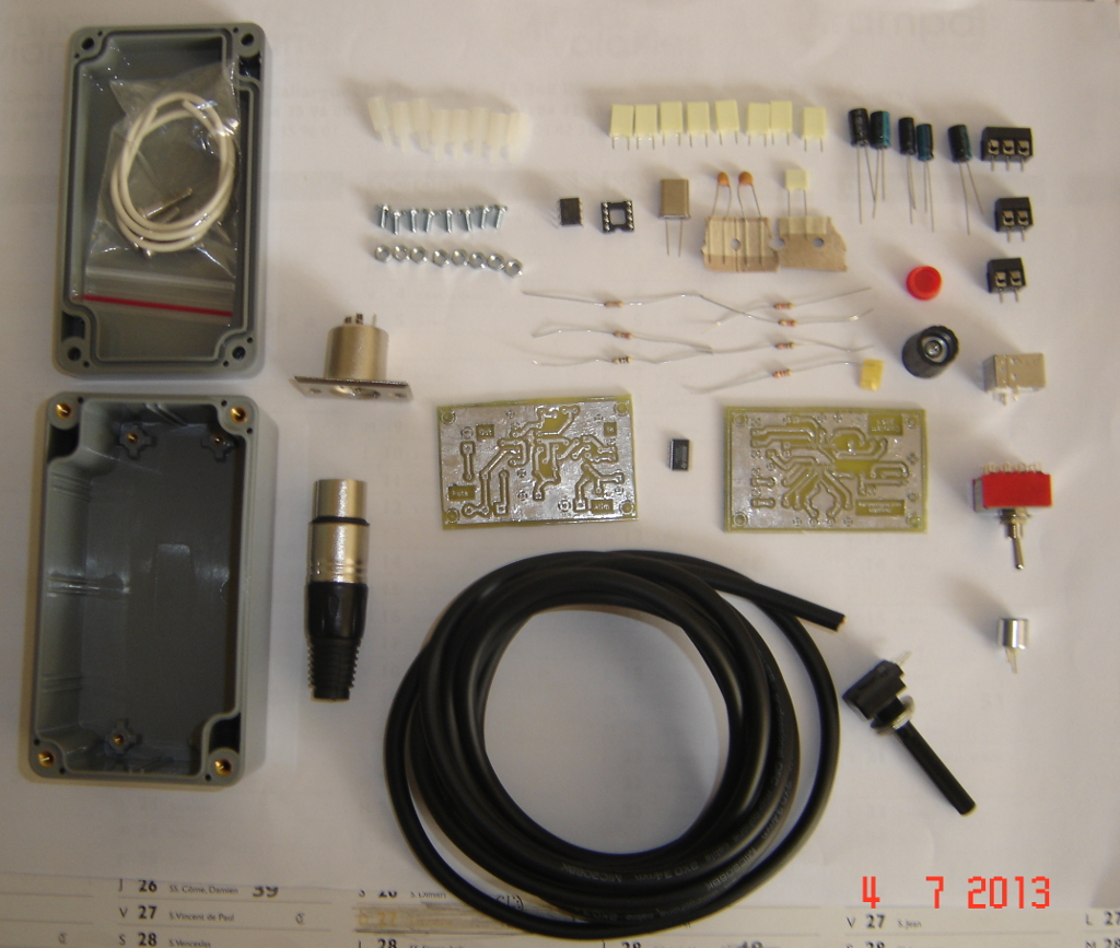

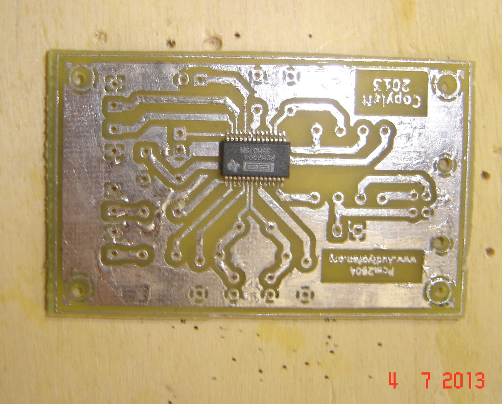

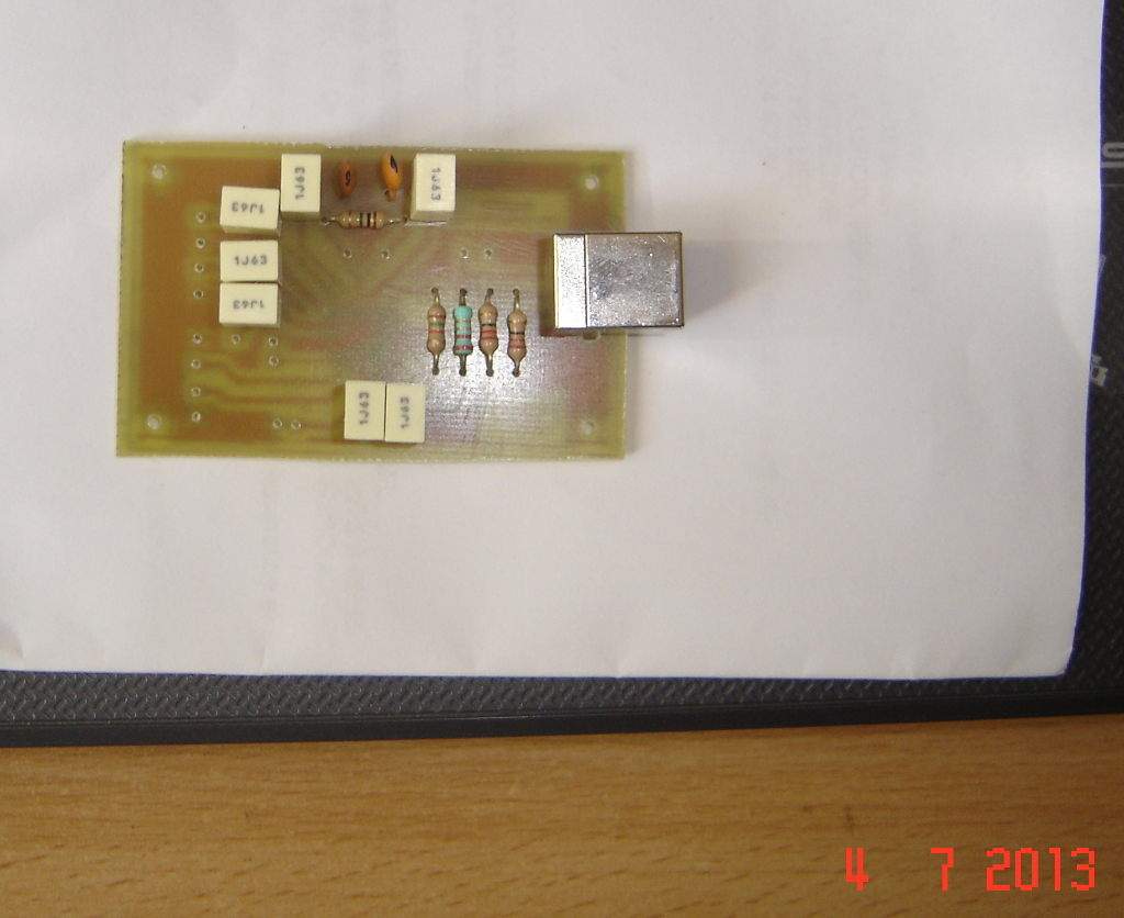

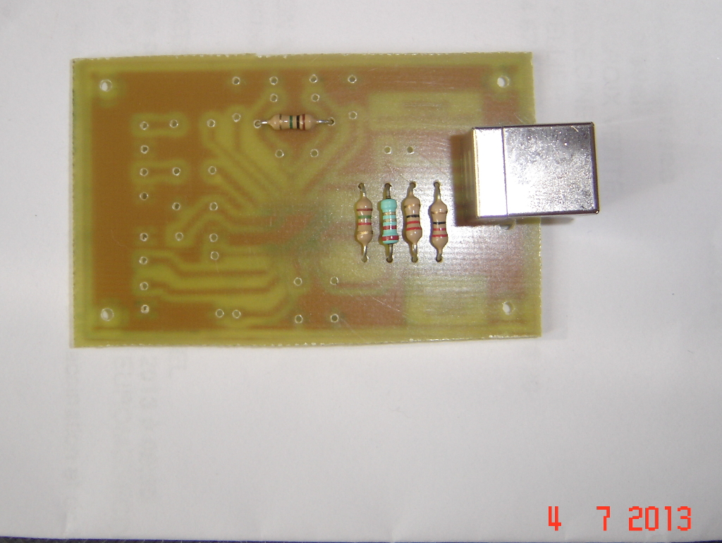

Voici quelques photo du proto destiné à Nico , les petits "Tongs" sont passés comme dirais Nico
Quand je plug la board , le PCM2904 apparaît directement dans le gestionnaire son
Tout va bene
Allez les photos et après "running" car il commence à faire moins chaud :mrgreen:
Dans l'ordre
- une vue globale des composants, manque quelques bricoles mais le gros y est

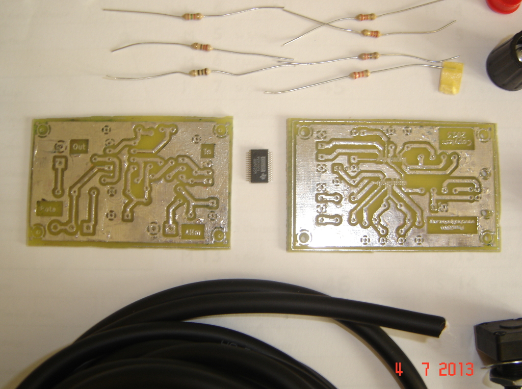

- une vue rapprochée du PCM2904 avant soudure
- le PCM2904 soudé , le plus compliqué hein Nico :wink:

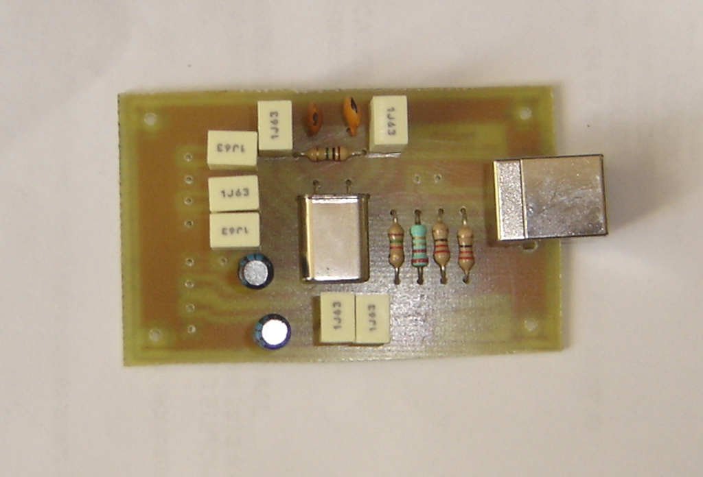

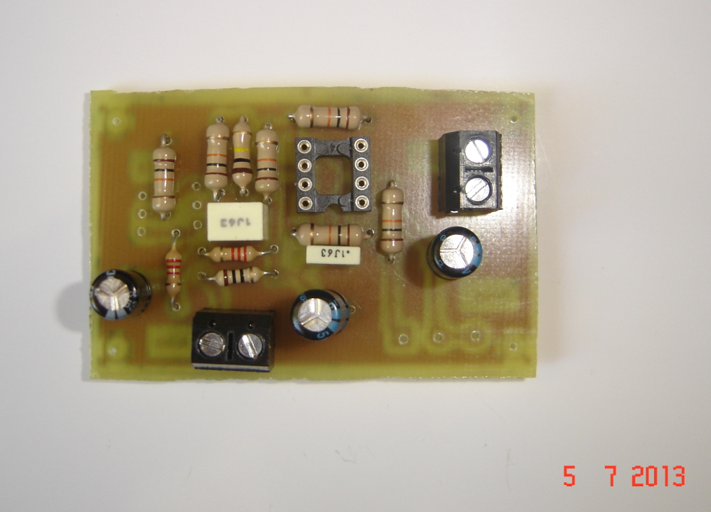

- les résistances soudées
- les condos non polarisés
- les condo chimiques et le crystal
Ne manque que les connexions pour aller au préamp :mrgreen:

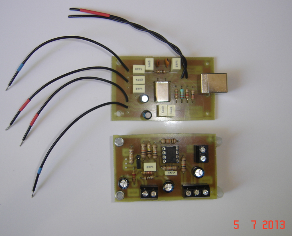

Work in progress :mrgreen:
To be continued

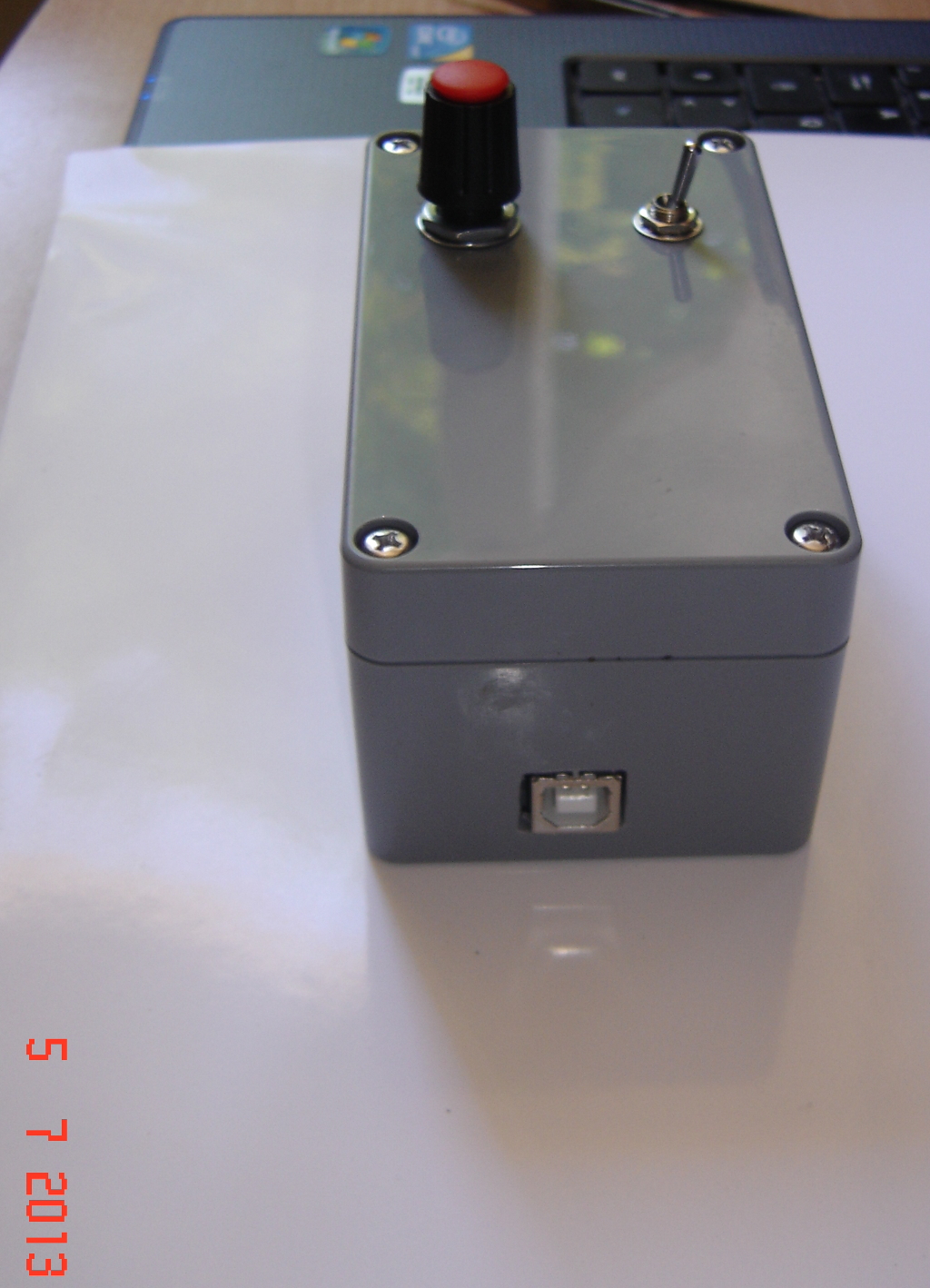

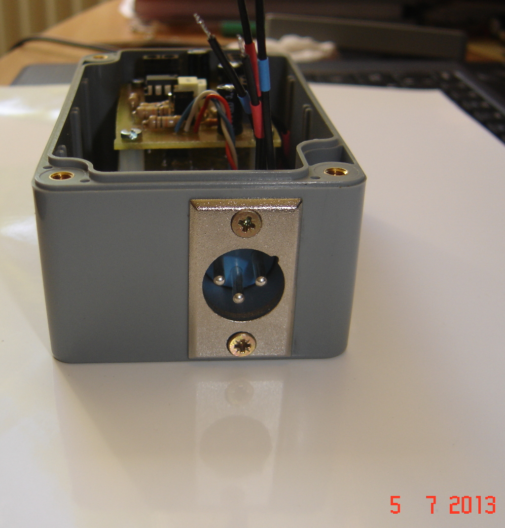

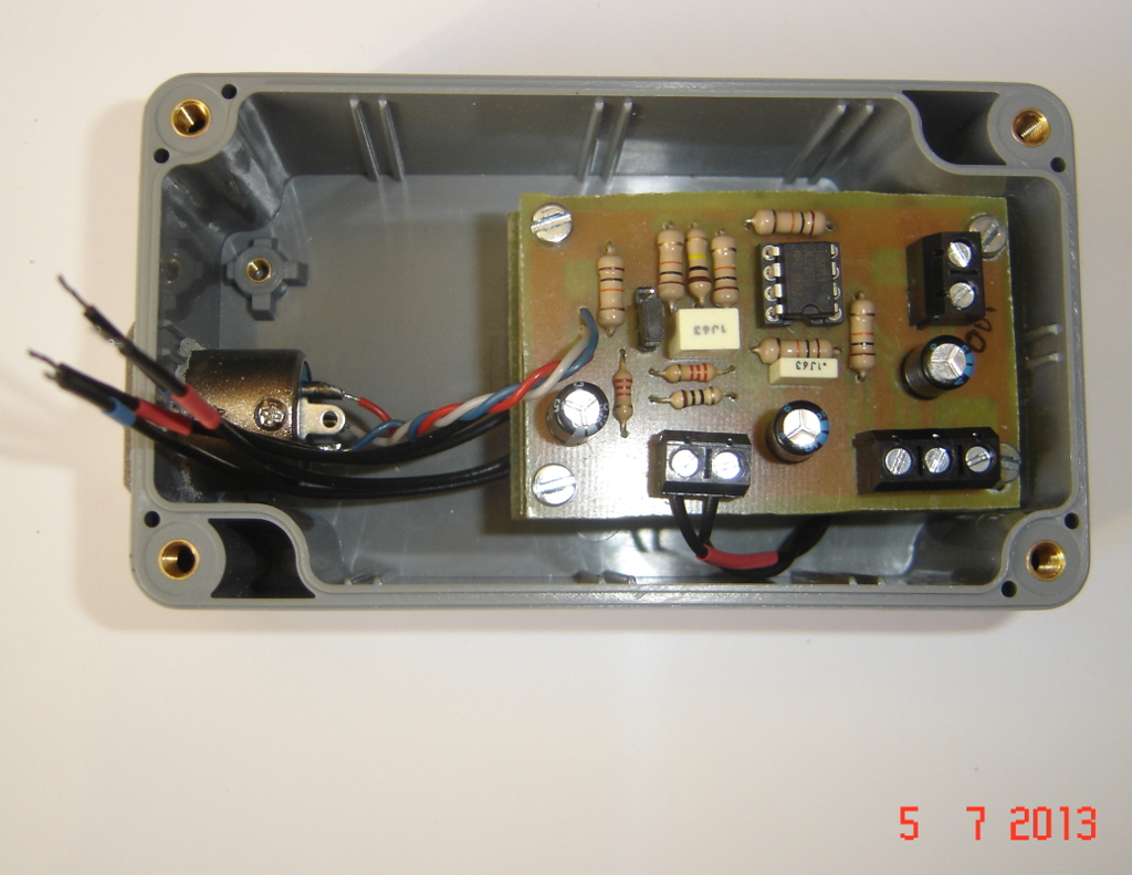

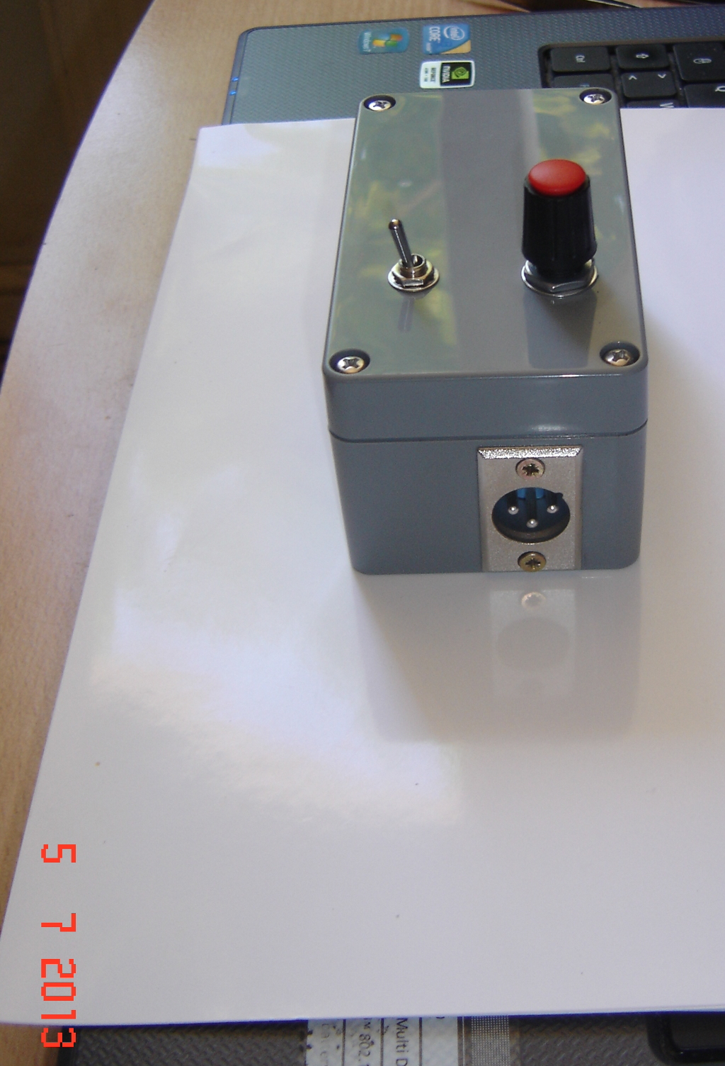

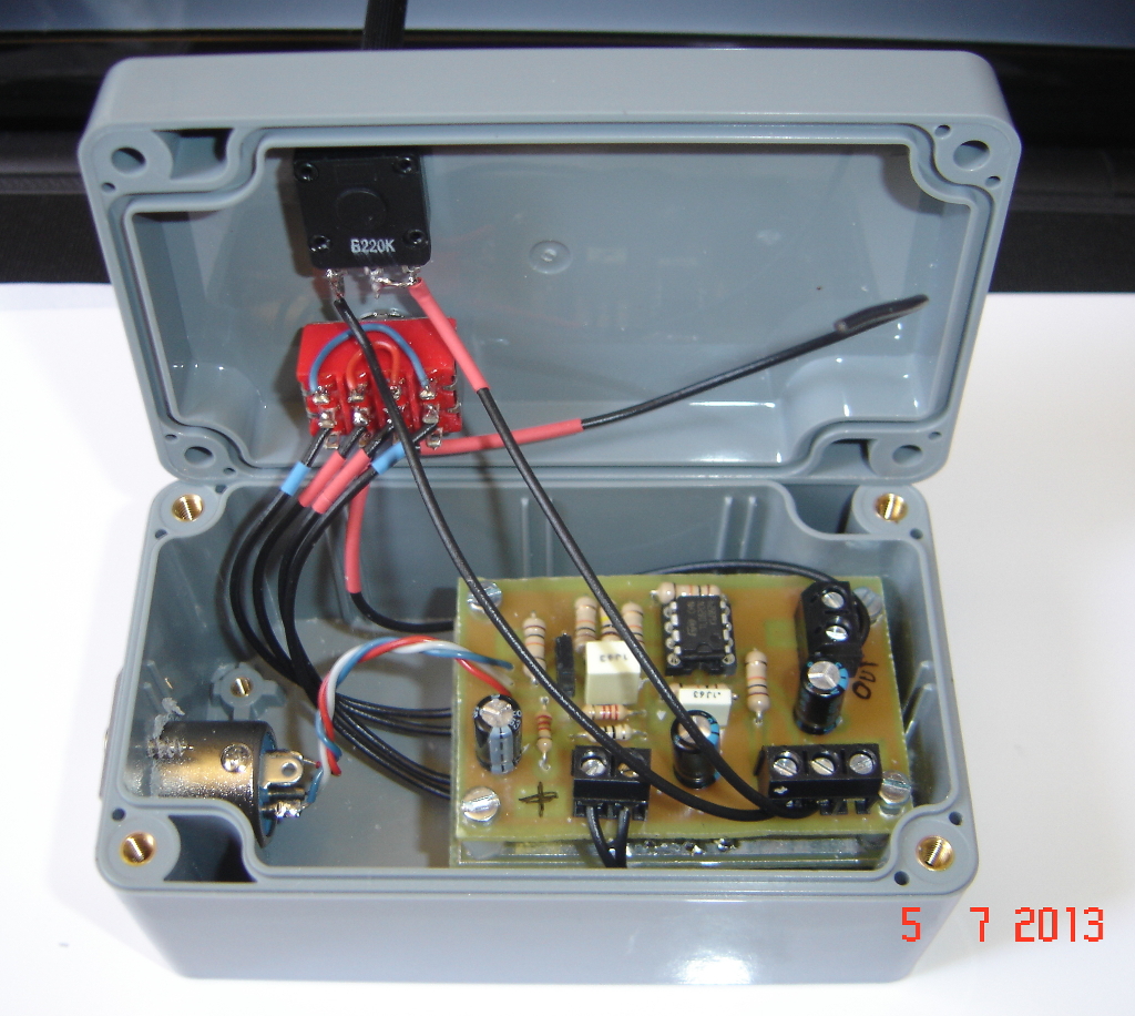

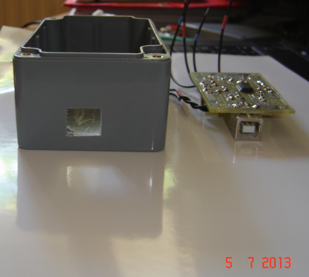

Je me suis amusé cet après midi , voici le proto de Nico en image
Nico me manque le socle RCA pour finir la boîte :mrgreen:
une salve, une :wink:
 Sujet du message: Re: Micro électret, préamp le tout en USB et en DIY
MessagePosté: Ven 05 Juil 2013, 19:23
Messages: 9520
Deuxième salve et fin pour aujourd'hui
Voilà, je pense que ça explique bien comment le fabriquer , ça servira pour en faire un pdf :mrgreen:
Des commentaires :?: tub18
bonne soirée
Ps j'ai dû modifier les perçage du PCB pour utiliser les insert du boitier , mais c'est nickel
comme implantation à mon goût :mrgreen:

Oui c'est exactement ça , un kit prêt à souder avec tous les composants y compris le boîtier
et la capsule electret basique avec un bout de tube et du câble pour poser le préamp par terre
la connexion se faisant en entrée sortie par USB pas de pile pour alimenter, détection automatique du PCM2904
sans driver pour Linux et Mac certified , reste Win7 et consor qui peut être nécessite un driver et encore
sur le win7 de ma femme, j'ai pas eu besoin
Au niveau connectique tu a une RCA en sortie pour envoyer vers ton amli et une broche et socle
canon pour brancher le micro
sur le boitier tu as aussi un potar pour réglé le gain du préamp au cas ou
et in inter quadripolaire qui permet de boucler sur le PCM pour calibrer la carte son
et ainsi éliminer les défaut de dito , reste les défauts du préamp et de la capsule
Avec cette capsule basique, je pense raisonnable la mesure jusqu'a 10 Khz
faute de pouvoir vérifier si c'est la capsule qui "perd" au delà ou mes HP
mais Nico obtiens la même chose alors :oops: :oops:
Donc pour nos usages de bricoleur, ça me parait suffisant

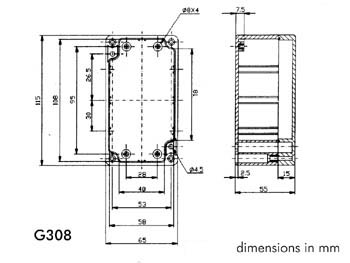

Pour les téméraires , qui n'on pas peur de souder le PCM2904
ci-joint l'archive kicad avec tous les fichiers
J'ai modifié les trous de perçage pour utiliser les inserts du boîtier Velleman
côté USB :mrgreen:
Les côtes di boitier pour archive
