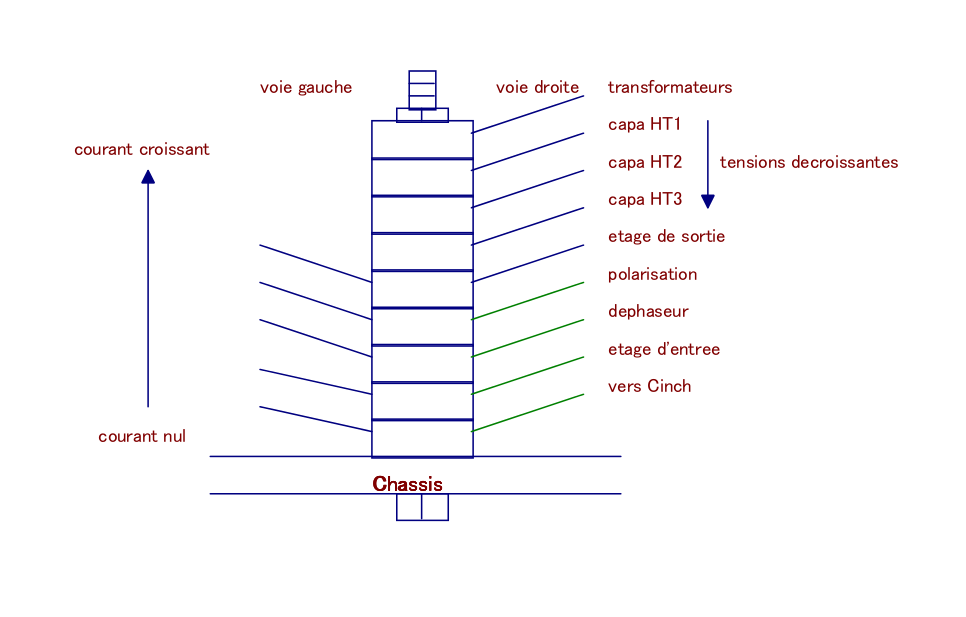

Le câssis connecté directement à la masse ( terre ) et remonter de ce châssis vers le "0 volt" du montage par une 100 ohm 3W
Pour l'étoile comme un long discours est rébarbatif voici un dessin qui explique bien comment faire
Pour le sens du courant et vu que l'étoile est isolée du châssis ( il manque la R de 100 ohm d'ailleurs :oops: )
peu importe , ce qu'il faut respecter c'est courant croissant en face de tension décroissante :mrgreen:
