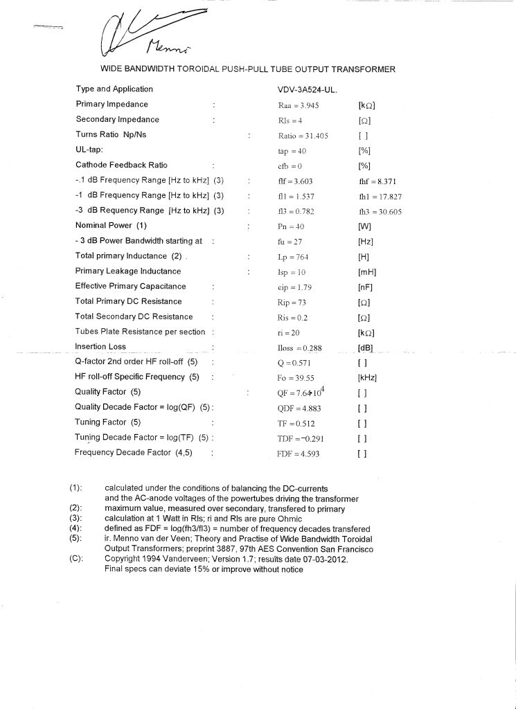

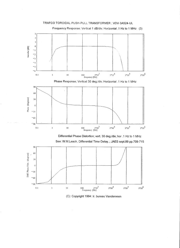

Pour répondre à la demande de Mc Lure, voici, avec la permission de l'auteur cause copyright, la fiche du transfo VDV-3A524-UL.
Il faut noter qu'il s'agit d'un échantillon de pré-série et que ses performances sont moyennes, en comparaison des modèles de production, en particulier en ce qui concerne l'inductance de fuite et la capacité répartie
