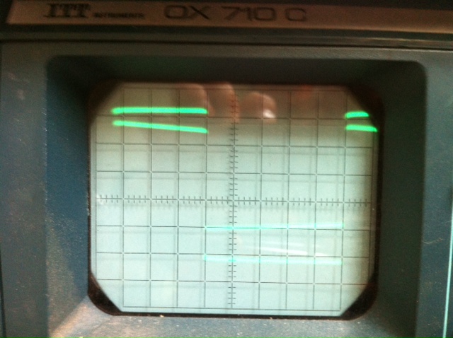

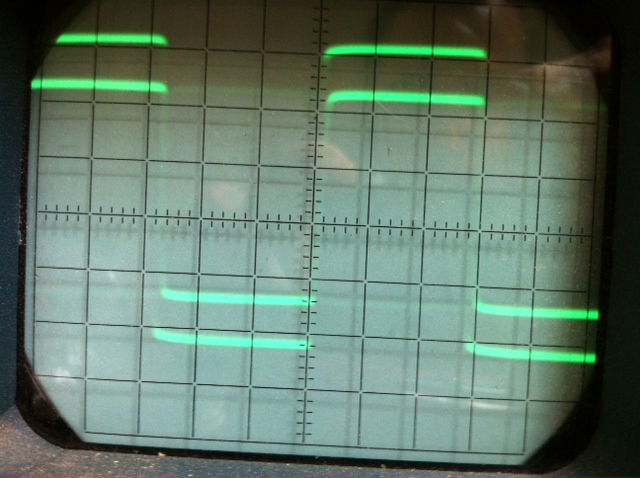

Bon la polarisation est OK, la CR est réglée; Le couple utilisée est 47K / 80pf (un coup de bol);
Mes signaux carré se détériore vers 10KHz, a partir des essais que j'ai fait, un couple 47K / 80pf, mes signaux dans les plus haute fréquence sont meilleures mais en dans les basses fréqeunces, un poil moins bon (enfin de ce que lit à l'oscillo)
Voici une petite photo :
signaux à 100Hz :
photo (3).JPG [ 106.29 Kio | Vu 1253 fois ]
Signaux à 2Khz
photo (4).JPG [ 114.56 Kio | Vu 1253 fois ]

A 14Khz, je n'arrive pas à obtenir un beau carré, même avec un condo de 100pf; je reste donc sur la valeur de 80pf
Amicalement Nicolas
