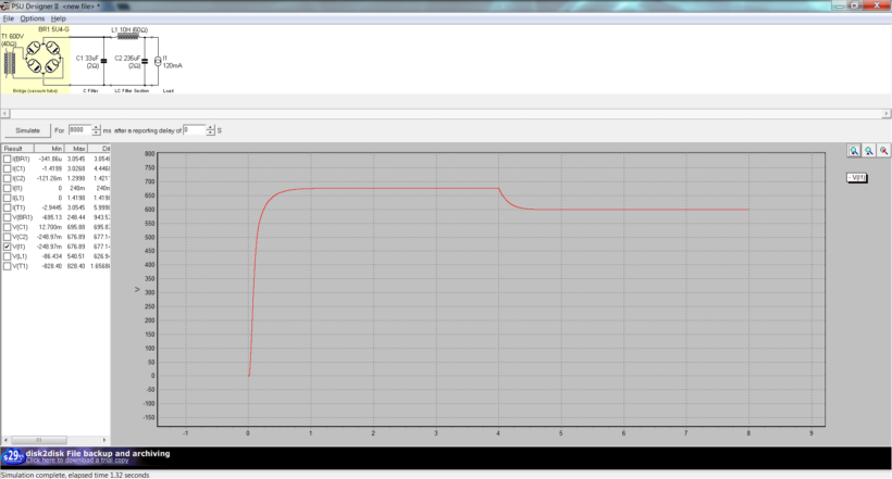

Tu ne m'as toujours pas dis à quoi ça te sert.
En haut 33u. En bas 195u
psud2.png [ 82.86 Kio | Vu 3988 fois ]
psud1.png [ 82.28 Kio | Vu 3988 fois ]

Tu utilises PSUD, et PSUD te le dit. Tu n'as pas vu la tronche de tes transitoires?
Tu parles de normes, quelle normes? les tiennes? Le schéma d'origine n'a même pas de capa de tête, 0uF, mais c'est surement parce que ceux qui l'ont fait sont nettement moins fort que toi.
En effet cette discussion ne mène à rien, tu n'apprendras jamais rien.

a mon avis et les autres membres ont raison , ton pont de valve va souffrir , je me suis permis de test un pont avec des EY 88 avec 200 µF sous 500 V & la même chose avec des EY 500A avec 330µF sous 600 V , si on insiste un peu et ca je sais faire , les valve rougit , alors je donne pas bien cher a ton montage sur tout que des EY 500A , c est quand même 400 mA pour une valve et ca température d utilisation max , frise les 200° +/- vite a l utilisation .
et j utilise pas PSUD pour faire mes alim , alors c est beaucoup plus dangereux en test réel quand virtuel !
quand au montage CLC vaut mieux partir doux avec disons 50µF puis la self puis 200µF , ca génère aucun bruit dans l audio .
sinon , la version hard :arrow: 4 BY299 ou 4 BY255 et paf tu aura beaucoup plus qu avec tes malheureuses valves en pont :!:
