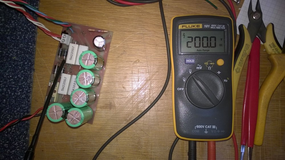

Bonjour à tous . De retour sur le forum , peu de temps libre dernièrement ...
Donc , les 200 volts sont enfin là , merci à vous tous.
200V (Copier) (Copier).jpg [ 171.7 Kio | Vu 6811 fois ]
Pour info tension :
aux bornes de C3 :271 V
aux bornes de C4: 254 V
valeur R5 : 12 K
En revanche , j'ai un doute sur le montage du MJ350 . Si je regarde le schéma original de Yves , le collecteur du mj350 va directement sur l'anode (5) de V1 et sur C2.

Donc comme je ne trouve pas 160 Volts à la jonction collecteur -anode , mais uniquement 132V , et que mon préampli est à une machine à BUZZ ,je me dis que ..... qu'il manque peut etre quelque chose !! :? :?

Bonjour Patrick,
Tu as raison, il semble que le grand chef à Plumes ait mis une résistance, de quelques dizaines d'ohms semble-t-il. Ce pourrait être un stopper, ce genre de montage étant un peu chatouilleux ! D'ailleurs ton écart sur les tensions observé ainsi que les Buzz pourraient bien être la conséquence d'une oscillation. Tu peux tenter une 56 ou 68 Ohm...voir si çà va mieux.

Yes, mais je n'arrive pas a voir la valeur. 18 ou 68 Ohm probablement ! C'est peu car la charge dynamique est toujours > 60 K ohm env, quelle que soit la fréquence mais cela peut suffire à stopper les oscillations malvenues. On pourrait donc aller à 2 ou 300 ohm sans risque majeur !

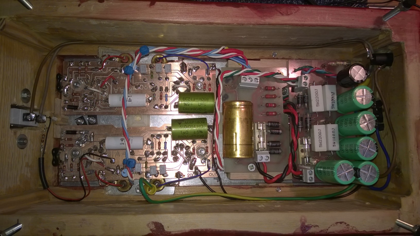

CI.jpg [ 229.97 Kio | Vu 6776 fois ]
Après un mois et demi sans internet ( merci mon FAI ….) . Je vous fait part de mes constations après avoir terminé ce préampli .
L’alim + et- 4 V est fidèle au plan.
Les préamplis sont fidèles au plan .
L’alim 200V à été modifiée ( voir plan en amont du fil ) , car impossible de faire fonctionner l’alimentation originale .
Mon impression est mitigée ; Je suis à la fois satisfait et je reste sur ma faim .
• L’alimentation haute tension : à la mise sous tension j’ai 194 volts et les 200 volts ne s’établissent qu’après environ 4 minutes .
• La consommation des modules RIAA est de 27 mA pour un module et 29 mA pour le second .
• J’ai un léger buzz permanent sur les deux canaux . ce problème existait déjà quand je faisais les essais hors boitier et que les alimentations étaient éloignées des préamplis , mais j’ai fait l’erreur de monter l’ensemble dans un boitier commun, ce qui a légèrement amplifié ce buzz ; J’ai pourtant fait deux circuits imprimés « Miroir » afin de raccourcir au maximum les liaisons audios RCA . malgré tout je soupçonne l’alim 200V de ne pas être au « top » , mais ne disposant pas d’oscillo …. difficile de dire .
• Il y a aussi une oscillation HF intermittente ; est-ce du à la qualité des condensateurs utilisés ? la valeur du condensateur d’entrée est de 390 pico ; peut etre aurais-je du mettre 330 pico en styroflex ?
• Je ne trouve aucune des tensions indiquées sur le schéma original . par exemple sur le plan il est indiqué 160 V sur la jonction anode (tube 1) collecteur MJE350 , je ne trouve que 127 V .
Concernant l’écoute ; j’ai été agréablement surpris lorsque j’écoutais et que tous les modules n’étaient pas enfermés dans le coffret .
Mais une fois tous les modules terminés et en place , ce léger « buzz » reste perturbant et même si loin soit il , je n’entend que çà et çà gâche l’écoute .
J’ai bien sur essayé les différentes combinaisons masse, terre , platine, préamp et ampli . j’ai beaucoup gagné mais pas suffisamment acceptable à mon gout .
Malgré vos commentaires et aides je n’ai pas réussi à obtenir un préampli qui me satisfasse, j’ai probablement fait des erreurs , mais il y a trop de doutes par rapport aux plans originaux ( valeurs , différences entre photos et plans ) et comme a priori personne ne semble l’avoir réalisé tel quel ,et que je n’ai pas suffisamment de connaissances , il me reste donc deux options :
• Refaire le coffret , l’implantation et séparer alims et préamps… tout en gardant à l’esprit que j’ai un gros doute sur l’alim 200V et que le résultat n’est pas garanti à 100% ,et que je « m’assoie » sur la somme investie .
• Passer à autre chose et partir sur un autre projet RIAA , ( Cariou , Dynaco , Marantz ) ou Groovewatt .
https://diyaudioprojects.com/Tubes/RIAA-Phono-Preamp/
mais bien sur investissement financier supplémentaire .
Point positif ; j’ai fait pour la première fois les circuits imprimés avec ma cnc et je trouve le résultat plutôt propre et sympa . ( fraises conique de 10° et fraise de 5/10 ).
En bon néophyte , je reste preneur d’une suggestion concernant le buzz.

 Sujet du message: Re: Alimentation Preamp RIAA en PC900
MessagePosté: Dim 28 Avr 2019, 13:40
A première vue, il n'y a pas de gros défaut. (Je ne comprends pas le circuit d'alime filaments 4v ou les tubes semblent être 'en série'...il faut alors 7.8 V et no 4V ??)
Toutefois, il y a une ligne à haut potentiel de nuisance qui traverse le pré : celle de l'interrupteur. Il conviendrait de la supprimer ou de la blinder - ou de l'équilibrer (en la torsadant avec l'autre phase pour 'annuler' le rayonnement). Dans un premier temps, la supprimer pour valider la modif.
Ensuite, je n'ai pas vu...donc rappel : La terre doit être reliée aux parties métalliques accessibles, donc la plaque de métal visible en haut et si possible, au boitier qui entoure les circuits. Par contre, sur un pré RIAA, elle ne doit pas généralement être reliée directement à la masse de signal. La bonne pratique est de placer une résistance de 100 à 500 Ohm entre la terre et la masse de signal pour éviter tout flottement excessif. Un 'gadjet' est parfois utile, c'est un interrupteur pour court-circuiter la résistance selon le besoin (Ground Lift).
Enfin, pour éviter la boucle de masse en entrée, relier la masse de la cinch d'entrée à la masse de signal au plus près du pied de la résistance de cathode (ou de la cathode si pas de résistance) du premier étage. Pour compléter, il peut être nécessaire de relier la masse de la cinch de sortie au même endroit pour éviter que les éventuels courants parasites entre appareils connectés (la table de lecture et l'ampli par ex) ne circulent dans le pré.
Après voir aussi l'éloignement des alimes ou simplement la séparation par un blindage ...
La chasse au Bzzz est toujours un sport compliqué avec les prés à grand gain !! Ne pas se décourager, on y arrive généralement.
Pour les éventuels accrochages, il faut investiguer. Quelques trucs :
- Découpler les fils d'alime HT (0 et +Vcc) a leur arrivée sur le circuit (100nF, c'est bien) ainsi que la -4V (reliée au voyant par un 'belle antenne'. Si possible, brancher la ligne du voyant au départ de l'alime -4V plutot qu'à l'arrivée sur le board.
- Découpler les lignes de filaments idem avec des capa genre 100 nF aussi.
- vérifier la présence de boucles dans l'entré et la sortie. Les supprimer autant que possible.
- Mettre systématiquement des stoppers sur les Grilles (1 k) et les gates de FETS (1k idem).
Bon courage.

Je n'ajoute qu'une vérification rapide : y a t il un "effet de main" sensible : variation du bruit quand on approche la main des circuits ou des tubes .
Dans un montage de ce genre j'aurais plutôt vu un boitier métallique et un blindage sur les tubes !!

Les grid stopper, çà va pas être facile avec le circuit imprimé....Il faut le mettre en série dans la grille a plus près de la grille. Il y a de toutes petite résistances à couche métal qui pourraient faire l'affaire avec une modif minime du circuit.
Le mieux, c'est surement revoir le cablage d'abord pour enlever les Bzzz. S'il reste des problèmes, il faudra peut être y revenir.

dakota56 a écrit:
Je fais faire deux boitiers indépendants , un peu de menuiserie au programme !!
plutôt que menuiserie, je dirais "métallerie".
Comme dit plus haut ces étages sont très sensibles, et un enfermement dans boitier métallique est utile.
