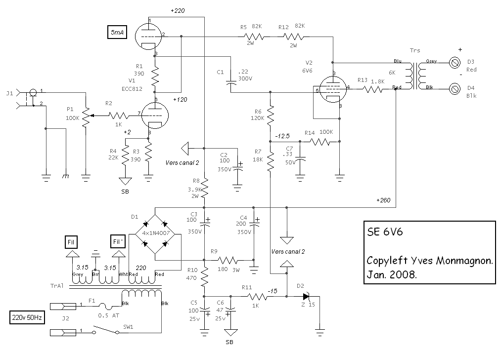

Je suis un fervent partisan de la polarisation fixe qui ne coûte pas si cher que ça si on veut bien considérer le prix exorbitant d'une paire de condensateurs de cathode de bonne qualité.
Il existe une solution intermédiaire qui consiste à monter le filtrage de l'alim haute tension dans le pôle négatif.
On peut alors y récupérer la tension de polarisation.
Celle ci est fonction du débit des tubes (de tous les tubes en fait) elle est donc partiellement automatique.
Un exemple:
MessagePosté: Mar 16 Sep 2008, 20:44
Messages: 1640
Yves, je crois intuiter comment ça marche pour l'étage de sortie. Je vois moins comment marche le point SB. Tu peux expliquer?
MERCI
MessagePosté: Mar 16 Sep 2008, 21:15
MERCI
La tension de polar est prélevée aux bornes de R9 qui est la résistance de filtrage, vaguement filtrée par R10 + C5 et finalement "nettoyée" par R11 + D2.
SB n'a rien à voir avec la polarisation, c'est un "Suppresseur de Bruit" qui renvoie un peu de 100Hz dans la cathode du SRPP.
Ceci parce que la contre réaction locale sur la 6V6 : R5 et R12 réduit son impédance interne à celle d'une triode, la rendant sensible à la résiduelle de filtrage.
Alors, plutôt que d'augmenter encore les condos de filtrage, j'ai compensé le bruit :wink:
Au final, un ampli trés simple et économique.
Mais rien à voir avec une LS/GU50 !
