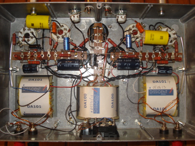

Photo "dedans":

Bonjour Yves,
Je vous remercie pour cette photo "interne de l'ampli", Le projet 6L6 prend tournure...

Tiens une photo d'un 2A3 dans un boitier plus petit que le mien, c'était pour un ami. Il est quasiment fini sur la photo, il manque un condo 10µF MKP en parallèle du second gros condos d'alim à collier (il se met comme celui d'à côté), des papier huilé en parallèle des Audyn de liaison (les blancs) et des condos sur les cathode des 2A3 mais ils se mettent en parallèle de ceux existant, donc cela ne change rien
Pascal
On le voit pas forcément bien sur la photo, mais sous les cables d'arrivée des RCA tu as une barre de masse qui relie celle de l'arrière à celle de devant.
