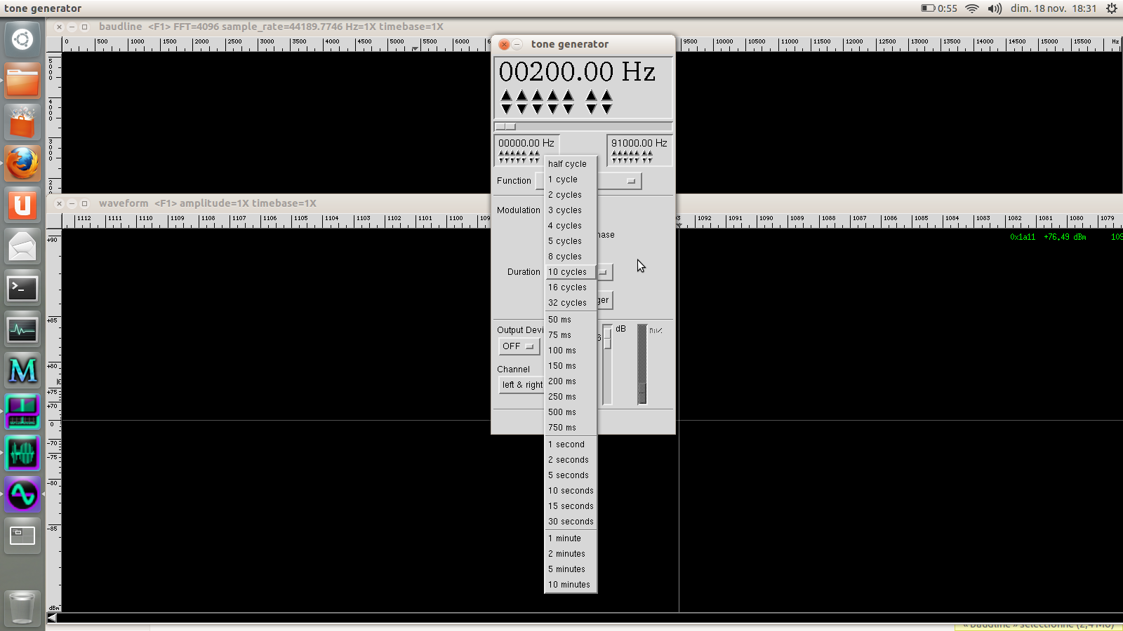

Salut Pascal , j'ai lu ton dernier post , mais j'ai une interrogation
tu dis balayer moins vite à 0.1s par cm :oops: :?:
avec Baudline en mode pulse je peut choisir la fréquence en ensuite le nombre de cycle "duration"
voir capture
Ensuite dans la fenêtre "wave form" je peut faire jouer l'échelle de temps horizontale
ou celle de l'amplitude, échelle verticale
Peut tu me dire plus en détail la mesure qu'il faudrait faire

Pardon
la capture de Baudline
Baudline.png [ 121.71 Kio | Vu 3184 fois ]

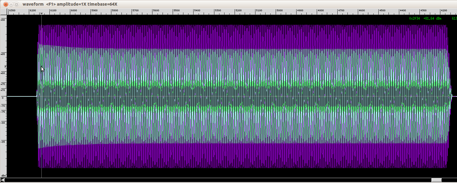

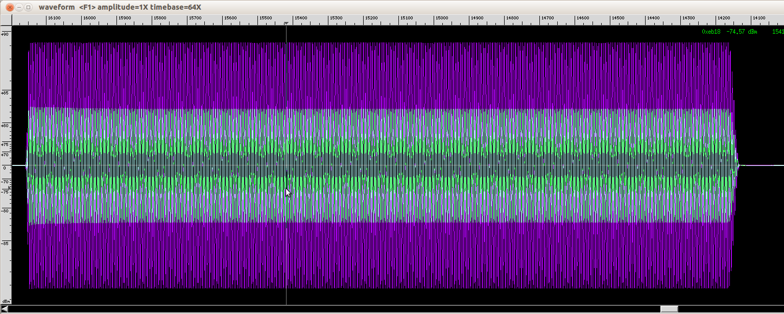

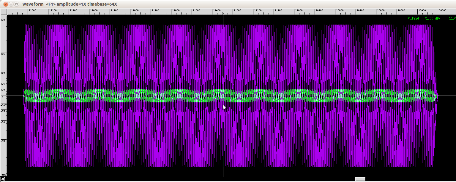

quelques infos avant les captures
signal = pulse à 200 Hz pendant 2sec
Niveau réglé par le potar en entrée de l'ampli
3 captures , 1 à bas niveau , 1 à moyen niveau et 1 plein niveau soit 4Vrms ou 3 Watts
la courbe violette est celle de contrôle soit le géné Baudline à la sortie du Hardware
et elle ne bouge pas forcément
la courbe verte est celle de l'ampli sur l'entrée du Hardware position divisée par 10 (/10)
A vos commentaires :mrgreen: tub18

Bon, on voit bien une petite glissade de....1 dB ? en 0.3 s environ.....
Le glissement max est une fonction inverse de Rccs // Rho mais comme Rho varie au cours du cycle, elle n'est pas simple à exprimer et dépend aussi du point de repos, de l'amplitude, et de la durée du signal.
Quel impact ? De l'intermodulation à géométrie variable ? ....
Tiens, peut être que faire la mesure à d'autres fréquences, 20 HZ par ex, 50 HZ....
çà à l'air assez faible et je me demande si l'enveloppe du signal en entrée n'est pas la principale coupable, car ses écarts moyens amplifiés vont aggraver le phénomène....
:idea: Peux tu scoper une grille 6s19p (avec une sonde à 10 M Ohm - soit 1/10 en général) et faire la même mesure, çà serait instructif.
Aussi, mais on se répète, couper le grave avec une pente assez forte dès l'entrée de l'ampli (tiens, je milite en faveur du condensateur d'entrée) ne serait peut être pas inutile car l'enveloppe musicale produit des variations de valeur moyenne qui amplifiées provoquent toutes sortes de désordres, en particulier celui que nous observons.
Courage, cela ne va pas si mal !
