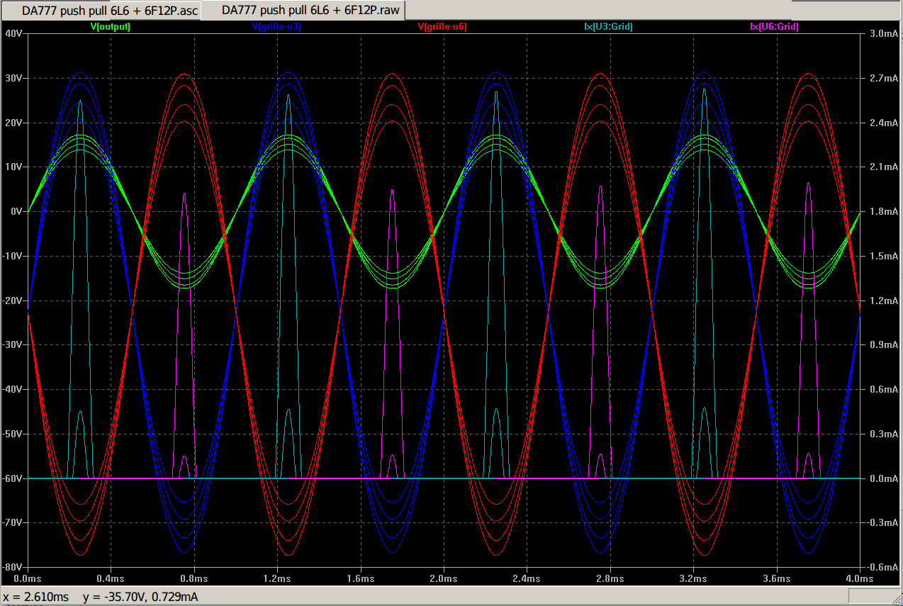

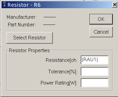

Trouvaille du soir , espoir
Bref j'ai retrouvé ou je l'avais vu , avec des capacités certes mais
j'ai fait l'essai ça marche aussi avec des résistance , juste faire gaffe qu'il
faut respecter les "parenthèse"
bref la ligne pour simuler sur un même graphique plusieurs charge d'anodes
ici .step param RAU1 list 10K 12K 15K 18K
quelques capture d'écran et une archive avec le PDF dont c'est issu page 18
pour le gain tu peut aussi le tracer en créant la visualisation V(out)/V(in)
expliqué dans le même PDF
A vous le studios
MessagePosté: Mar 22 Fév 2011, 07:33
Messages: 9521
Pour reprendre l'idée de Chanmix
quand on applique la ligne step param dans le fichier .log
on peut voir la THD et son évolution
Cf les 2 captures ici bas
