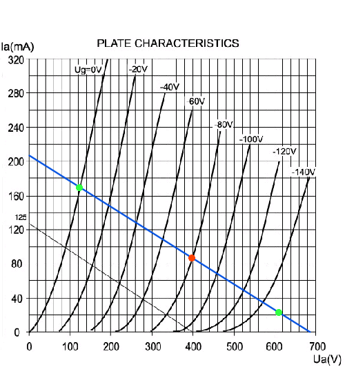

MessagePosté: Lun 04 Aoû 2008, 18:09
Bon.
Sous 400V et pour -80V sur les grilles, le courant dans chaque tube est (aux erreurs du graphique prés) un peu supérieur à 85 mA, ce qui donne 400V x 85mA = 34W de dissipation anodique.
Ta droite de charge doit passer par ce point rouge.
On voit alors que même au point (estimé) où elle croise le -160V grille, le tube n'est toujours pas bloqué.
C'est donc un PP en classe A.
On voit aussi que la tension d'anode de ce tube évolue de 100 à 600 Volts (soit une différence de 500V) lorsque sa tension de grille évolue de 0 à -160V.
Pendant ce temps, l'autre tube fait la même chose en sens inverse.
De sorte que quand une anode est à 100V, l'autre est à 600V.
Et la même chose, inversée, à l'alternance suivante.
Donc, en une période complète de sinusoïde, la différence entre les anodes aura atteind 1000V sur la totalité du primaire de 6400 Ohms.
La puissance efficace fournie sera P = U² / R / 8 = 1000 x 1000 / 6400 / 8 = 19,5 Watts.
Retrancher 5 à 10% de pertes dans le transfo de sortie.

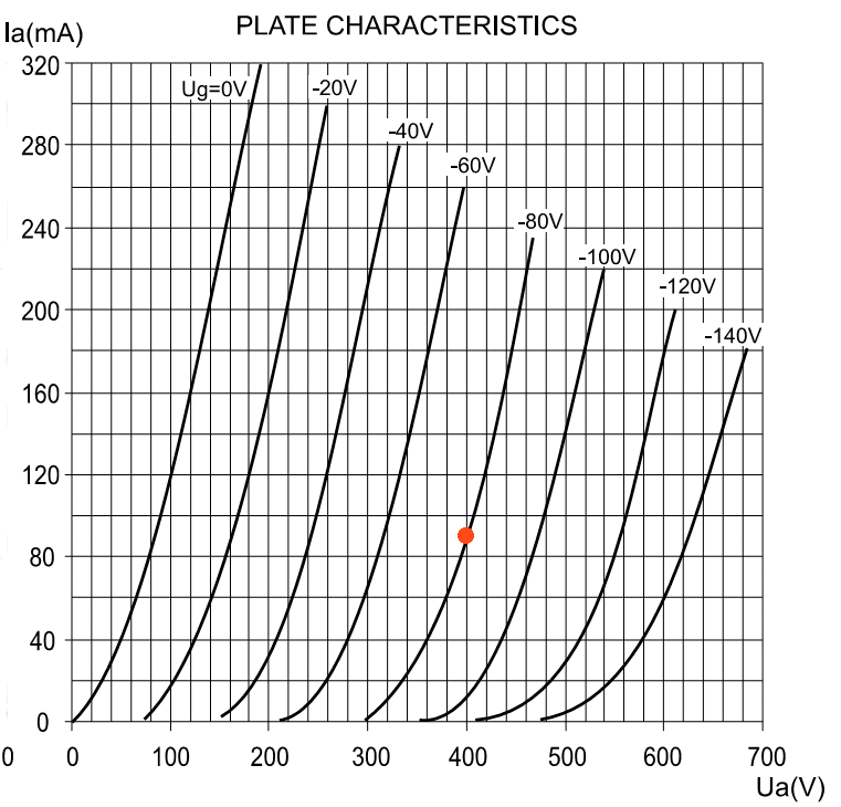

Bon.
Donc c'est bien une polarisation par la grille et non par la cathode.
Je commence par le courant de repos:
Sur le graphique (j'en ai pris un neuf tout propre, mais c'est bien celui publié par JJ) j'ai mis un point rouge à l'endroit ou la tension d'anode est de 400 Volts et la tension de grille de -80V.
On peut alors lire sur l'échelle de courant que celui ci est bien de 90 mA.
En conséquence, la dissipation anodique sera (P = UxI) = 400 x 0,09 = 36 Watts
Un peu moins pour 82 ou 85 volts.
La petite valeur restant dans les cathodes (23 ohms) provoque une erreur de (U=RxI) = 23 x 0,09 = 2,07 volts, négligeable.
Si les mesures sont différentes, c'est que soit la tension d'anode est différente (par exemple, la résistance du primaire du transfo de sortie n'est jamais nulle), soit la tension de grille est différente, soit la tension de chauffage n'est pas 5V, soit les tubes ne sont pas "comme sur le papier".
