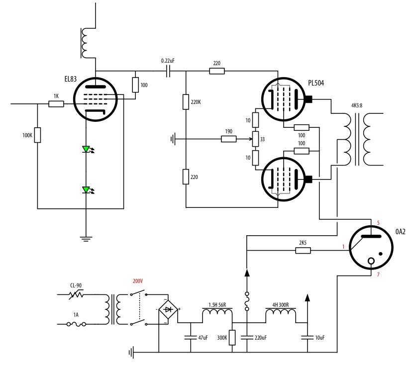

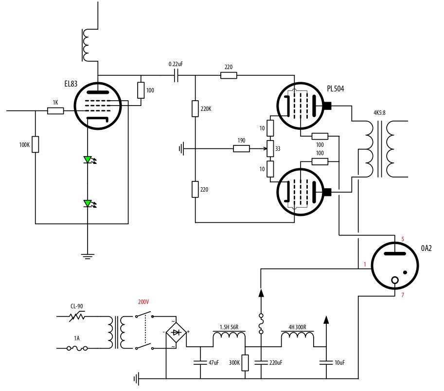

30W PMPO tout de même :mrgreen: ça fait mieux que ce misérable unique watt pour un PP..
Va falloir que je me fasse la main avec les montages pentode, pour commencer une 0A2 (150V).
http://www.mif.pg.gda.pl/homepages/frank/sheets/020/0/0A2.pdf
Le datasheet mentionne une résistance en série pour limiter le courant, mais dans le cas d'une alim écran ?
D'autre part il faut un courant minimum de 5mA.. dans l'hypothèse improbable que les écrans consomment 2mA chacun soit 4mA pour les deux, il y a toujours 150V mais non régulé ?
Si j'ai bien compris c'est comme ça qu'on doit le brancher.

A la place de l'OA2, une simple zener 1,5 W et une résistance appropriée feront le même boulot... (voire mieux)
Un support de tube en moins, un trou à faire en moins ..., plus de place dispo sur le châssis !
Pour certaines fonctions, il n'y a pas que les tubes, sauf si tu as décidé de ne pas mettre du tout de silicium ....
Alors dans ce cas là, pas de Leds dans la cathode du 1er tube et pas de pont dans l'alim ... :lol:

Bonjour eko2 et Farf40
De plus sur ton schéma manque une R en série avec l'alim du tube AO2, mais comme dit Daniel
c'et s'ennuyer la vie avec le choix des composants modernes qui prennent bien moins de place :mrgreen
Et qui devraient être un poil plus précis :mrgreen:
 Sujet du message: Re: KISS Push Pull
MessagePosté: Dim 07 Juil 2013, 08:29
Si tu tiens à l'OA2 (Daniel et Totof sont les voies de la sagesse), la résistance série est INCONTOURNABLE. :twisted:
Sa détermination demande des données plus précises que celle que tu indiques :
Valeur HT, consommation des écrans....
Il faudrait essayer d'obtenir un courant dans l'OA2 contenu entre 5 et 30 mA selon la conso des écrans. Mettre une marge en bas pour éviter le désamorçage (par ex, prendre 10 ou 15 ma). Ne jamais dépasser 75 mA
De plus, il faut que l'amorçage soit possible (185 à 225 V) selon l'éclairement; La HT est elle suffisante ?
Voir ce qui se passe en cas de désamorçage s'il peut survenir (Attention à l'EDF !)
Le calcul après est assez simple (Loi d'Ohm et Noeuds !) mais il faut les données.
Exemple : Au vu des DS de PL504, cela devrait coller avec environ 5 à 20 mA pour le courant total des écrans. En prenant 25 mA dans l'OA2 et 5 dans les écrans tu obtiens R = (Vb-150)/0.030. Lorsque les écrans consommeront 20, il restera 10 mA dans l'OA2.
S'il consomment plus de 25, désamorçage.
La résistance doit être placée entre la HT et le noeud Anode OA2 / Grid stoppers d'écran.

Y'a pas de souci à mixer le silicium et les tubes, c'est ce que je fais depuis le début. J'ai quelques zeners à dispo mais aussi plein de 0A2, autant essayer les 2 par curiosité :wink: Pas de trou à perçer pour le moment c'est une maquette montée à l'arrache sur le bureau..
Oui il manque cette R en série mais comment la déterminer ? :oops: ce qui veut dire qu'il y a un courant d'appel > 30mA sur les écrans au démarrage ?
edit: je viens de voir le message de Pascal, je ne connais pas la conso d'écran en pentode mais en triode c'est 2.6mA avec environ 220-225V / 70mA par tube, sur les plaques.
Merci à tous.
Si j'ai compris le truc:
R = (225-150) / 0.03 = 2K5
Et une correction du schéma.
