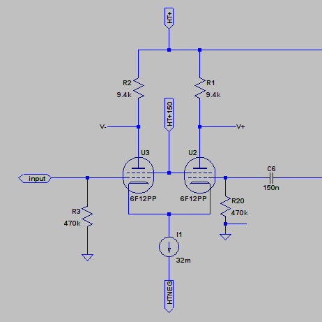

Ce sujet refait surface car j'ai retrouvé en rangeant (oui oui) mon atelier l'autre jour, j'ai remis la main sur les transfo de 5k du PP de 6S19P. Cela m'a refait penser à ce push d'EL360 drivé par les g2.
Avec un peu de recul, le coup des connexion directes me plaît peu, c'est instable dans le temps et une dérive peut occasionner des dégâts tub24 alors, comme l'avait suggéré Yves, j'ai fait quelque chose de plus simple qui semble marcher : un déphaseur à pentodes (6F12P) et cathode suiveuse à triode (6F12P) avec connexion directe sur les g2 des EL360. En voici quelques détails :
La 6F12P est -- pour ceux qui ne le connaissent pas -- un tube pentode / triode grand gain (µ=100), grande pente (S=20). Cela permet de faire un déphaseur avec une impédance de sortie relativement faible (10k). Comme Pascal l'a souligné l'autre jour, le grand gain de la triode montée en cathode suiveuse de l'étage suivant permet de minimiser les distorsions du CF et la grande pente d'éponger la consommation de la g2 de la penthode qui est en liaison directe !
La particularité de ce montage est que le CF est chargé par une CCS ce qui permet de faire tenir ce petit monde avec une tension négative de seulement -15V. Quand le swing impose au tube de descendre sous 0v alors l'EL360 voit sa g2 descendre sous le potentiel de cathode, le tube est fermé, il est inutile de descendre plus !
Que se passe-t-il quand la triode de la 6F12P vient buter contre la CCS ? Le débit d'icelle chute très vite et l'intensité devient nulle. L'impédance d'entrée du CF passe alors de plusieurs méga ohms à la valeur de la résistance de grille de la 6F12P soit 470k … ce qui ne change rien vu l'impédance de charge du déphaseur de seulement 10k.
Je ne suis pas arrivé à modéliser correctement le TRS mais avec la CDiff, ça sort en simu entre 12 et 28W avec une disto plutôt sage, c'est encourageant :) J'aurais bien aimé réduire le nombre d'alim nécessaires …

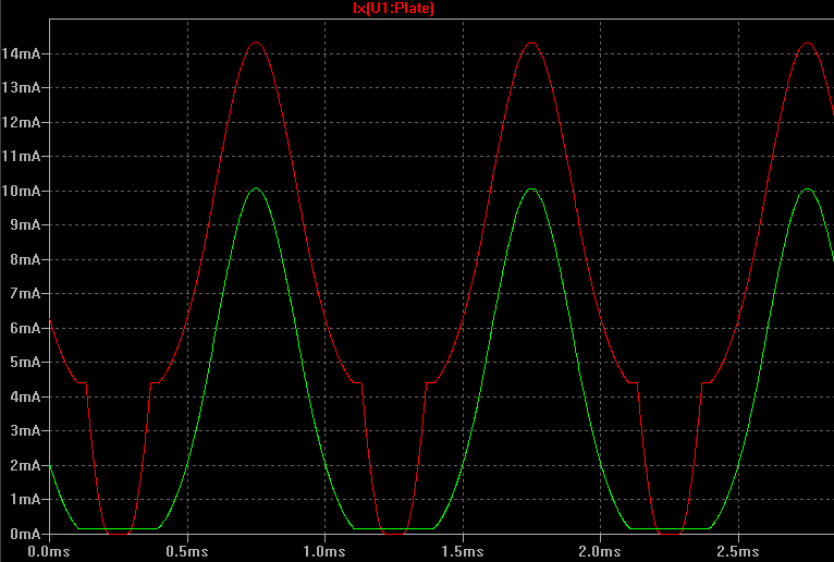

Bon, je penche plutôt pour une modélisation approximative de la g2, ce qui n'est pas étonnant.
Le modèle que j'utilise se bloque pour une tension de g2 proche de zéro sans que le courant d'anode soit nul. Le résultat via le TRS est catastrophique. Le plus étonnant est que quand on simule la CDiff, celle ci distord le signal pour reformer une belle sinusoïde à la fin ... redoutable 8)
Pour ce qui est du reste, LTSpice a au moins confirmé ce que je voulais savoir :
- La pentode de la 6F12P est capable de délivrer le swing nécessaire avec une tension d'alimentation relativement faible et une charge faible.
- Il n'est pas nécessaire d'avoir une tension négative qui permet tout le swing négatif, on peut même couper le CF pendant la partie de swing inutile.
On voit dans la capture ci dessus l'intensité qui traverse l'anode du CF et en vert celle issue de la g2 du tube de puissance. On voit sur la courbe rouge que le CF arrive au plancher puis s'écroule quand la triode a fini de manger sur la tension de pincement de la CCS. Le débit du tube devient nul, la g2 est déjà à -8V à ce moment là.
On voit ci dessus la consommation de l'EL360 correspondante et on voit ce qui est -- je pense -- une erreur de modélisation : le débit du tube ne s'annule pas et pourtant se colle au plancher avec une valeur fixe.
