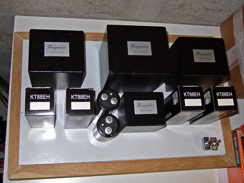

Voilà le châssis que j'avais commencé à faire à l'époque avec une structure en chêne (hauteur 10cm) et une plaque d'alu de 30*50cm (2mm d'épaisseur).
J'ai peur que ce soit un peu serré pour tout faire rentrer, sans compter qu'il faut intégrer un transfo supplémentaire pour le 6,3V et les 6n2p/6n6p... Qu'en pensez vous ?
Non Non , je parle bien d'alu
une fois plié en u c'est costaud , par contre si tu l'utilise a plat tu
doit renforcé au niveaux des transfos et encore normalement le cadre support
doit rigidifier ta "tôle" normalement
D'accodac ! Ce sera donc cette technique que j'utiliserai si le châssis que j'ai commencé est trop juste :)
Nico
 Sujet du message: Re: un preamp + KT88 amp pour mon pater
MessagePosté: Mar 23 Nov 2010, 08:38
Bonjour, Nico, ...et les autres
Pour renforcer la rigidité de la plaque alu au niveau des transfos, j'utilise du barreau d'aluminium 20 x 5 mm que l'on trouve chez Leroy Merlin en longueur de 1 m.
C'est extrêmement rigide, surtout si l'on place la largeur de 20 mm verticalement, ça se coupe très bien et très proprement à la scie à onglet et enfin, pour fixer des éléments dessus (cosses relais par exemple), il suffit de percer à 2,5 mm et de tarauder M3.
Enfantin et très pratique.

Merci de vos remarques ! Je retiens ton astuce du renfort taraudé Patrice.
Je vais donc me renseigner pour faire plier une tole d'alu de plus grande taille. J'aime beaucoup ce qu'a fait Yves :
A suivre :)
