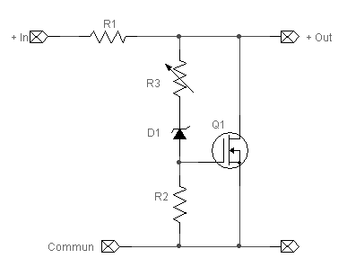

Pour les écrans des finales tu peut essayer cela , c'est facile a mettre en oeuvre
et tu "sentira" rapidement les effets sur les "basses" et c'est réversible ( facile a enlever )
Une version améliorée dans ce post
Pour l'explication et les détails
http://audiyofan.org/forum/viewtopic.php?f=60&t=7701&start=61
Merci Totof pour ce lien 8) 8) 8)
Je vais tenter ça ! Yves dans ce post tu propose un exemple de calcul à suivre... un oubli ? :oops:
ça m'aiderait bien !! :wink:
