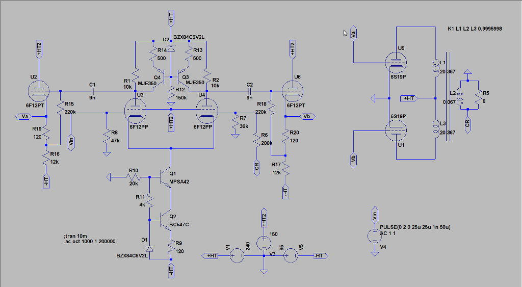

Hello Totof,
Merci pour la remarque pour la résistance de grille de la triode de sortie ;)
J'ai résolu le pb que tu mentionnes, les 6F12P ont désormais leur cathode à 1,3V ... avec leur grand µ faudra tenir compte de la dispersion de caractéristiques pour la résistance de bias ;) (elles sont à -0,95V avec 150V à l'anode, pile poil dans la DS).
J'ai lancé pas mal de simu pour comparer avec ou sans CF : sinus, triangles, crénaux, tours effeil etc ... la simu me dit que ça ne change pas grand chose et c'est bien la limite du truc. Un peu plus de gain, une BP un peu meilleure ok mais quid du condensateur qui se décharge sur un forté hein ? Je me dis qu'une triode de puissance avec 180V de swing c'est le candidat idéal pour ce genre de situation ... plus qu'à laisser décanter tout ça :wink:
MessagePosté: Dim 14 Aoû 2011, 22:36
Je parlais d'une polar positive pour les 6S19P , regarde mon schéma
et compare le au tien
Pour les dissipation des 6F12P triode , tenir compte des tensions sur anode et cathode
ici +150 et -95V ça fait 245V multiplier par le courant on dépasse les 3.5 W
J'essaye ton nouveau schéma
Edit tu as toujours 1.02 V sur la polar des 6S19P au lieu de -95V
du coup la simul brioche avec un courant beaucoup trop important
dans le TRS :oops:
Edit2 46 ma dans la CCS ça fait trop aussi car 23 ma par tube
reste toujours 23 ma à dispatcher entre anode et écran ( maxi 22 pour Ik
dans les DS de tête :oops: :oops: )

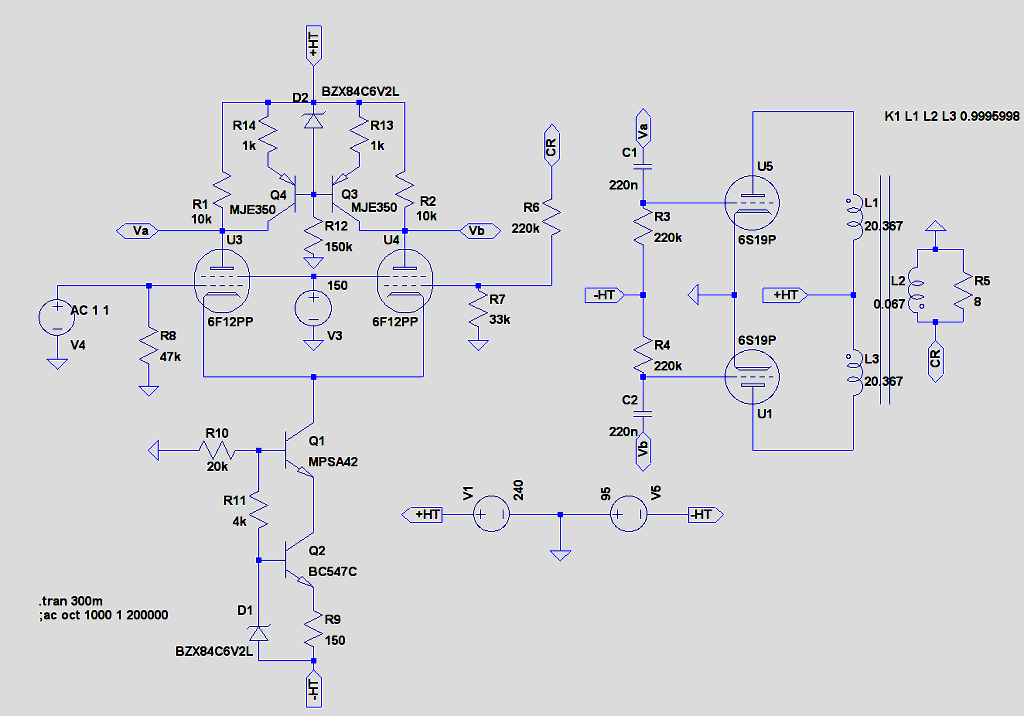

Totof, tu es un précieux compagnon de voyage. Je reprends l'histoire depuis ce matin. M'entêtant à penser que la triode de la 6F12P prenait 150V max d'anode, je laisse tomber le CF et reprends le schéma original un peu dépoussiéré :
Et je soumets un seul triangle à 20Hz :
J'ai du monter la valeur du condensateur de liaison à 220nF pour que ça soit pas trop moche. L'entrée est de 2 petits volts, la sortie de 8 volts costauds à 1A. La H2 mesurée sur le graph avec un sinus à 1kHz à 8W est de 0,43%.
Totof me montre qu'on peut utiliser la triode à 200V (250V max dixit la DS) donc je reprends mes investigations sur le CF avec la triode de 6F12P, qui effectivement peut passer les 150V de swing nécessaires si on lui en donne les moyens :
Taux de H2: 0,53% à 8W (1kHz sinus) soit 0,1% de plus que la version précédente.
Et là :
bluffant n'est ce pas ? Bon, ok on ne voit pas bien alors je commente sans parti pris :
:arrow: La courbe sans CF peine à dépasser 6V (au lieu des 8 qu'elle devrait en principe atteindre pour 2V en entrée) en fléchissant sous l'effort !
:arrow: La courbe avec CF, pleine de vitamines, va droit comme un i se poser gracieusement un peu avant 8V
:arrow: La courbe sans CF rebondis mollement après que le signal ait cessé
:arrow: La courbe avec CF, s'arrête vivement en même temps que le signal
D'autre part, nous voila assurés d'attaquer l'étage de finales à basse impédance (surtout avec une 6F12P et son Gm de 19, Zout < 100Ω), libres d'augmenter la charge des pentodes du déphaseur et courir pour le gain (pour plus de contre-réaction) bref ....
Mieux :mrgreen: ça décante, ça décante ....

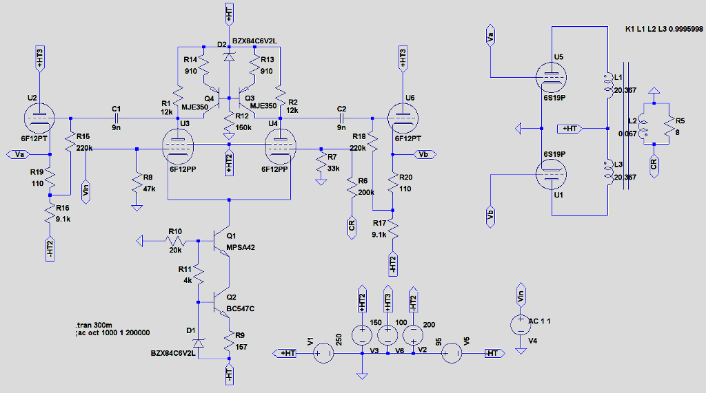

Salut Chanmix
Fait gaffe tu as 2 HT2 un de -200 et un autre de +150V
LTC est très bête fait gaffe
un petit edit de ton spice error log :wink: pour voir
si il se mélange pas les pinceaux
Normalement non :evil:
MessagePosté: Lun 15 Aoû 2011, 17:09
J'ai simuler ton schéma , ça à l'air bon
au niveau conso des tubes c'est bon aussi
le error log est bon
Un détail dans ta config avec -HT de 95 Volts tu as un THD de combien tub13
maintenant tu descend -HT à 20 Volts et tu obtiens un THD de combien tub13
Ton error log doit rester toujours bon
pour info à -15 Volts décrochage de la CCS
Ps L'IVTCY se gave de Lenny Kravitz Hmmmm
MessagePosté: Lun 15 Aoû 2011, 20:59
Je peux remonter l'alim de la queue à -25V, après quoi le signal est déformé. Ça ne change pas la distorsion, j'ai toujours 0,31% (sinus 1kHz 9W :!: ).
J'ai essayé en montant la charge de l'inverseur à 16kΩ, ça donne effectivement beaucoup plus de gain et de distorsion et augmenter la CR ne réduit que le gain. Ça contribue également à rendre le montage plus instable, réglage à quelques ohms près dans la CCS ... donc 12kΩ c'est bien :mrgreen:
Je pense qu'on est bien là 8)
MessagePosté: Lun 15 Aoû 2011, 22:21
oui 12K c'est le mieux que j'ai trouver
Comment calcule tu tes distortions :?:
moi je rajoute une directive spice
comme ceci .Fourrier 1000 V(Output)
et je récupère le résultat dans le fichier .log
voir archive ci-joint
J'y vois 1.30 % au mieux avec -20 volts pour la CCS
et 2% pour -95 Volts :oops:
