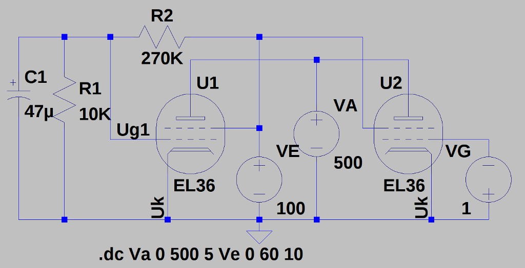

Bonsoir Yves
Non la précédente était en mode pentode normal

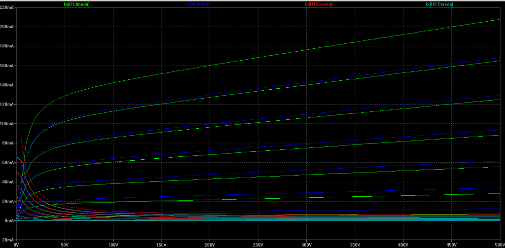

Voici le schéma de traçage en mode G2
Et les courbes résultantes

MessagePosté: Dim 15 Mar 2015, 20:04
Comprend pas comment ça marche !
Pourquoi 2 tubes ?
Il suffit d'appliquer Vg1 = 0 et de plotter Ia pour Va de 0 à 500V avec diverses valeurs de Vg2 (au doigt mouillé de 0 à 200V) 8)
MessagePosté: Dim 15 Mar 2015, 21:03
2 tubes car on avait parlé de mettre en série sur G1 une R, mais la logique est bien Vg1 0V
et Va de 0 à 500 et sur la capture Ve de 0 à 60 par pas de 10

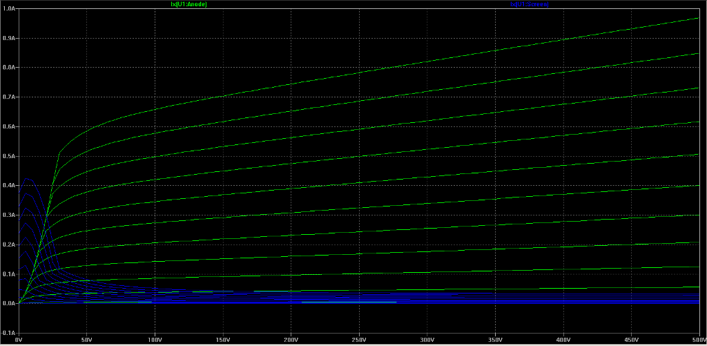

Je reprends et je poste une capture d'un seul tube avec Ve de 0 à 200 par pas de 20
voilà ce que ça donne
Bon, ben c'est clair, le modèle est faux.
Pas possible d'avoir 50mA d'anode avec Va = Vg2 = 0 V : Du courant sans tension :shock:
Comme si tout était décalé de 50mA vers le haut . . .
Bonne nuit.

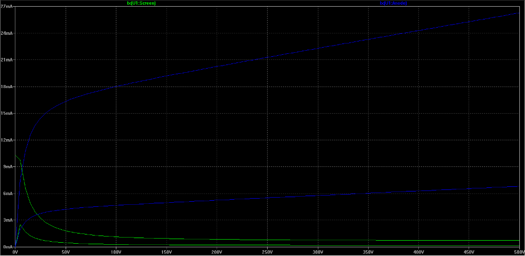

MessagePosté: Dim 15 Mar 2015, 22:59
Bonsoir Yves
Je te suis pas là pour Va = 0 et Vg2 = 0 et Vg2 = 10 volts, voilà ce que ça donne
Sur ma capture précédente, ce qui pouvait porter à confusion c'est une échelle
des ordonnées qui allait sous zéro :oops: :oops:
MessagePosté: Lun 16 Mar 2015, 09:23
OK, j'avais mal vu :oops: :oops:
On voit maintenant que pour Va = 300V et Vg2 = 0, Ia n'est pas nul mais = 6mA.
Plutôt que de tenter de rendre Vg2 négatif, pourquoi ne pas fixer un Vg1 négatif ?
A+, Yves.

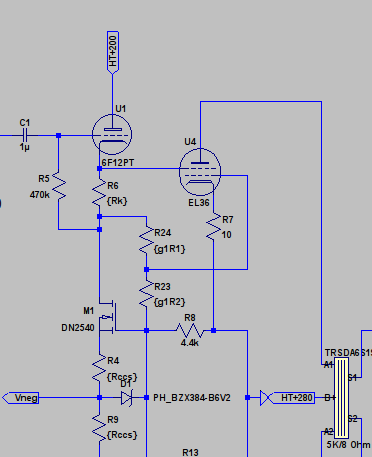

MessagePosté: Mar 17 Mar 2015, 06:43
Bonjour Chanmix
Une petite question, a quoi sert R8 et R13 SVP :oops: :?:
J'ai testé hier soir ton histoire de faire descendre Vg2 sous zéro et il me semble
que la formule de calcul de Ig2 et Ia ne prend pas de négatif,en effet au traceur
les courbes avec Vg2 négatif ne s'affiche pas :oops: :oops:
J'ai aussi simulé ton schéma dispo sur github et je ne rencontre pas ton soucis d'écrêtage :oops: :oops:
un détail, j'ai utilisé mes modèle de IRF820 et MJE340 ainsi que les 6F12 et EL36 et les diodes 6V2 :oops: ,
cause à effet :oops: ne pas oublier que ce n'est que de la simulation, si tu donne un mauvais modèle au moteur
il se bloque et passe en modèle générique , ça peut peut être expliquer ton écrêtage
On en reparle ce soir si tu veux, je n'ai pas piscine ce soir donc je suis dispo pour s"amuser un peu tub18 tub18
MessagePosté: Mar 17 Mar 2015, 06:59
Hello Totof,
Bonne remarque, R8 et R13 ne forment qu'une seule résistance de leur valeur / 2. C'est juste que je passe mon temps à dupliquer des parties de schéma alors je garde la symétrie, c'est plus facile ;)
Je pense comme toi que le modèle n'est pas adapté aux petites valeurs de Vg2 et d'après le moteur, il semble bien que Ia s'annule pour des valeurs de Vg2 proches de 0. Il faudrait confirmer à la mesure.
Bonne journée !
MessagePosté: Mar 17 Mar 2015, 07:09
Surtout je vois qu'elle sont dans le pied de ton pont diviseur et du coup une partie de ce dernier
est commun aux deux voies :oops: :oops: par la mise en // de R8 et R13 .
Tu as essayé en les enlevant voir si tu obtiens d'autre résultats, la tension sur G1 par exemple :?:
