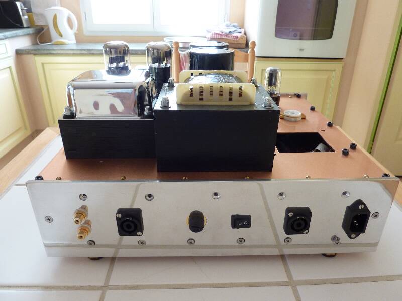

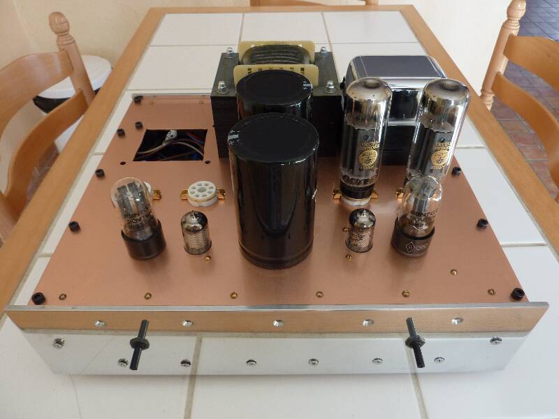

le matos que j'utilise : oscillo, gene BF, 3 multimetres numeriques, charge resistive 450w
vouiii je fais très attention a la HT ....570v a la sortie des condo's
Le boitier est en cuivre (dessus brossé et vernis auto et le dessous brute) et les côté en alu poli , les pieds sont en laiton profilé hexagonale le cablage n'est pas terminé mais j'ai pu tester au moins l'alim a la place de la self j'ai mis une resistance de 44 ohms (2x22ohms en serie) de 50w d'autres photos a venir de l'interieur.
Tu remarqueras qu'il manque quelques vis, le deuxieme TS, le capot du transfo d'alim que j'ai voulu de couleur cuivre en preparation et d'autres bricoles

Ca se présente plutôt pas mal, ton boitier est sympa. Beau boulot.
Ote moi d'un doute: les TS sont-ils bien désaxés de 90° par rapport au TA? Si les champs magnétiques sont dans le même plan, tu as des risques d'interférences!
Et, comme le rappelle Daniel, ce site est bien un site de DIY, donc bienvenue, tu as trouvé le bon site!
Et même les gens qui ont l'air de bouder un peu s'avèreront très vite d'excellents Pygmalions, comme ils le font si bien depuis quelques lustres pour certains :-)
merci Guy
pour les TA et TS il vont etre tous dans le même sens et apparament il y a deja des amplis de cette même revue qui fonctionne sans probleme
comme tu veux, mais puisque tu demandes notre avis, moi je pense que vu la proximité, tu vas ramasser de la ronflette. Le courant induit dans le TA (à 50Hz) va très probablement induire dans le TS ce même 50Hz.
Tu pourras facilement le vérifier à l'oreille et à l'oscillo.
On diminue très sensiblement cette induction en tournant le TS de 90°

Bonsoir Zilou, Guy et Totof,
J'abonde dans le sens de Guy et Totof et j'insiste encore et LOURDEMENT ...
Il est fortement probable que tu auras des problèmes de "ronflette" à 50 Hz si tu ne t'arranges pas pour que les lignes de champ de tes TS et ton TA soient impérativement à 90°.
Je sais que c'est pénible de re-découper une jolie tôle de cuivre et de se re-fader les trous des supports et des transfos, mais tu n'as guère le choix car c'est encore plus chi...t d'être obligé de re-découper le châssis quand le câblage est terminé ! :mrgreen: :mrgreen: :mrgreen:
Orienter correctement le couple TS/TA c'est la PREMIERE chose que l'on doit faire avant même de démarrer la découpe de la tôle .
Si tu as ENTENDU (et pas seulement "vu sur le papier") marcher des amplis à tubes avec des transfos dans le même sens SANS AUCUNE RONFLETTE, c'est soit un rare coup de pot ..., soit que les transfos étaient très éloignés, soit qu'ils n'avaient pas la même type de bobinage (vertical et horizontal , double C, toroïdal, ... avec des lignes de champs à 90° l'un par rapport à l'autre).
Même pas besoin de scope pour s'en rendre compte (bien avant de commencer la découpe) !!!
Avec une simple astuce de vieux fainéant : :P
Tu alimentes "en l'air" en 220V ton transfo d'alim, posé sur une table ou sur ton châssis.
Tu prends ton TS et tu lui branches dessus un casque ordinaire par exemple au primaire.
Tu poses ton TS à côté du TA alimenté et tu écoutes le 50 Hz au casque en faisant doucement tourner le TS sur lui même.
Quand tu n'entends pratiquement plus rien, c'est que l'orientation mutuelle du couple TS/TA est la bonne.
A ce moment là seulement , tu t'arranges pour positionner tes découpes de châssis pour conserver la même orientation mutuelle des transfos (au minimum de bruit) .

Joli tank , une petite photo de l'intérieur svp :?:
NB :
Selon la sensibilité du casque et son impédance, tu auras un meilleure "sensibilité" en branchant le casque au primaire ou au secondaire du TS, à essayer...
Une mauvaise orientation des transfos est une des principales causes de ronflette que l'on ne peut pas éliminer sans tout démonter ... :mrgreen: Ensuite il y a les "boucles de masse", mais ça c'est "récupérable" ... tub15
Deuxième suggestion : mettre l'interrupteur général en face arrière, c'est pas vraiment pratique-pratique à l'usage, ... tub20
Si tu ne veux pas le voir en façade, tu peux toujours le mettre à l'avant de l'ampli mais sur une face latérale (évidemment du même côté que la prise secteur AR, cela limite la longueur de câblage qui promène du 50 Hz) .
Places l'interrupteur juste derrière le "débords" de ta face avant. C'est facile à "manipuler" et assez discret .
Et si tu veux vraiment jouer le perfectionnisme exacerbé, tu peux même "blinder" le câblage qui va de la prise secteur AR à l'interrupteur latéral AV en faisant passer le câble dans un petit tube d'alu carré (brico merlin) que tu fixeras dans l'angle du châssis, le long de ta face latérale. :idea:
Pendant qu'on est dans la tôle à percer,... tes fiches d'entrées RCA (ou autres) et ton commutateur pour choisir l'entrée en fonctionnement ( CD, Tuner, Vinyl, Auxiliaire), tu les positionnes où ?
Allez, c'est bon pour ce soir !!! Y'apuka re-sortir le scie sauteuse (désolé ...) 8)
ok je prend note et je vais resortir la sauteuse mais est-ce que je peux tourner de 90° que le TA(tricheur) ?
Pour l'inter je le voulais au plus pres du TA et en plus je ne le veux pas devant
Pour les entrées je voulais me faire un preamp (à tubes aussi) avec une entrée pour ma guitare basse et une RIAA, CD, etc...dans un autre boitier
merci encore pour toutes les infos
gilles
