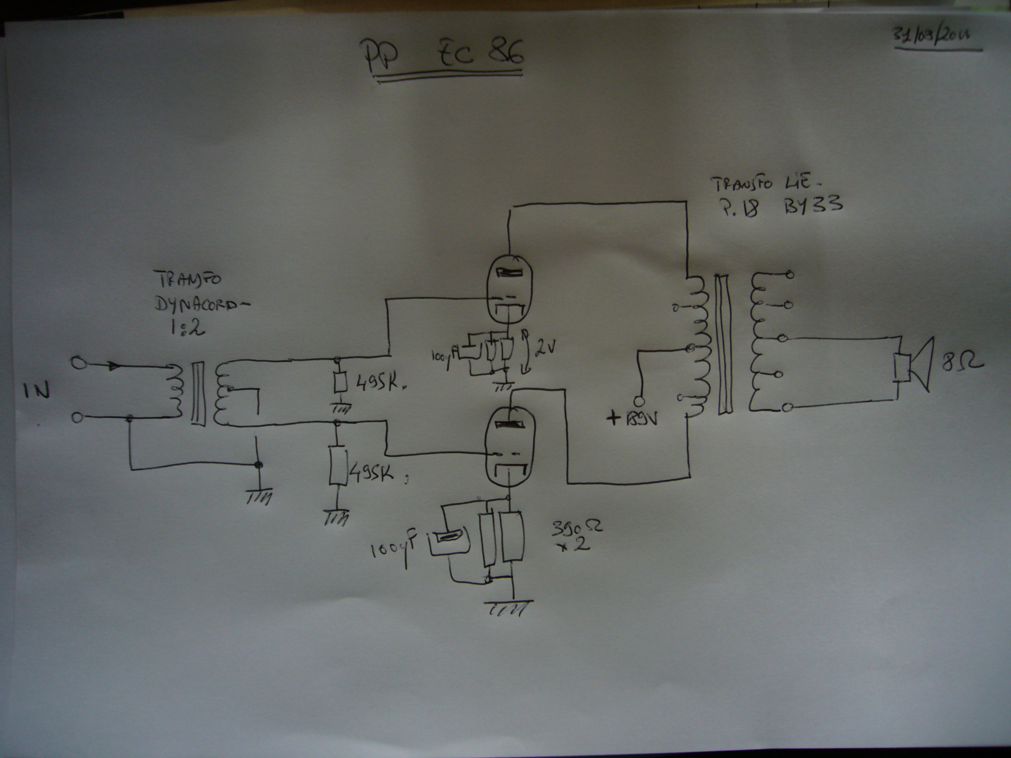

rebonjour , le shéma je ne l'ai pas trouvé sur le site de livesound/audiofolia ,j'ai juste fait ce qui me paraissait couler de source , je vais vite le dessiner et je le poste .

voilà un petit shéma de ma maquette , j'éspère que c'est lisible .J'écoute FIP avec en ce moment , ça remplit bien mon salon .en plus il me reste 3Db à gagner , je n'ai encore cablé qu'un canal .

Bonjour a tous,
grosso modo, çà te fait 1 w eff ce qui correspond à ce que tu observes.
Ton montage semble parfaitement polarisé tub30 mais pour obtenir le watt, il faut 2 vc à l'entrée soit 1.4 v eff, ce qui est 'beaucoup' pour les sources classiques (en général elles peuvent sortir plus 'en crête' mais compte tenu de la dynamique, elles sortent 80 % du temps moins de 250 mv).
Dans ces conditions, tu dois avoir 96 - 20 dB environ soit 76 dB sans réglage de volume...et seulement quelques dizaines de mW dans 80 % du temps (et donc une excellente qualité). Un pré donnerait surement un meilleur niveau d'écoute. Mais avec 1 w, attention à la dynamique, car il y a peu de réserve.
Si tu veux changer de lampes, ne te lance pas trop vite. Il y a plein de triodes ou de pentodes montées en triode qui permettraient de sortir au moins 5 W avec ce TRS et une alime d'environ 200 V. Mais toujours avec un pré !!!
Attention aussi aux bidouilles avec les prises...La médiane semble être faite pour du 6/8 ohm, et cela doit être respecté. à 1 w, pas d'ennuis mais si tu vas vers les limites du TRS, le changement d'impédance primaire par changement de prises au secondaire risque de poser problème (ya pas que n dans un TRS, il y aussi L et un B à ne pas dépasser...etc :? )

merci PBEN, sinon j'ai plein de TS en stock à essayer du coup, à ton avis quelle serait l'impédence optimum pour deux tubes EC86 montés en PP comme dans ce montage ? 10k plaque à plaque ? Merci
 Sujet du message: Re: RECHERCHE SCHEMA
MessagePosté: Jeu 01 Sep 2011, 11:43
En classe A, 10 K PP semble parfait, pour 2 X 1 tube avec 200 V AK repos et 10 mA.
