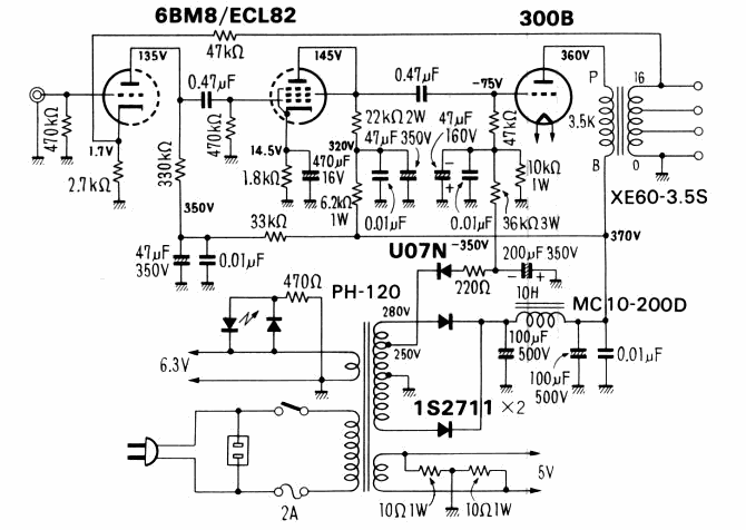

salut david,
j'ai cru comprendre que tu voulais un peu partir à l'aventure.
et donc avec un peu moins d'enroulement à bobiner au primaire du transfo, cela serait peut être un peu plus simple...
même si tu veux faire un ampli avec deux étages, jettes quand même uncoup d'oeil sur ça (plug and pray :D ):
http://bjl.audioconcept.free.fr/Archives/01_Tubes&Transistors/01_Amplis_Tubes/300B/S.E/ECL82+300B.gif
hervé.
