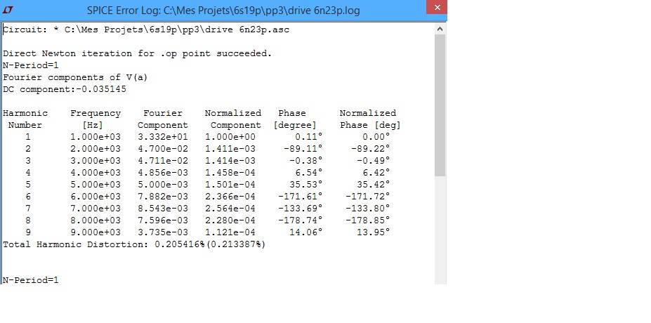

et voila pour la courbe de Zout.
501mOhms global. soit un FA de 16. tub13 tub13 tub13
fred.
Edit
disto pour 8Wmax 0.7% avec drive 6n23p et 2.5V

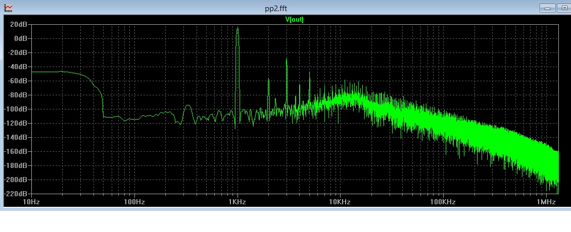

 Sujet du message: Re: pp 6s19p
MessagePosté: Mer 17 Fév 2016, 17:42
Messages: 9444
(Avec SPICE tu peux faire la mesure des FA...pour la disto, je doute car il faudrait introduire la notion de dispersion des caractéristiques et là..... :| )
Bonsoir vous deux :!: :!:
@ Pascal j'avais jouer avec les .inc sur le nôstre de PP de 6S19P en pervertissant LTC , tout simplement
en créant 2 6S19P différentes dont j'avais très sensiblement changé les paramètres histoire d'obtenir
des courbes légèrement différente dans le traceur LTC et je les avait appelées 6S19P1 et 6S19P2
en laissant ouvert les .inc dans mon éditeur de texte une légère action sur les paramètres , tu enregistre
et du coup tu disperse tes caractéristiques plus ou moins selon la lourdeur de ton envie :oops: :mrgreen:
tu laisse ouvert ton .asc et tu ronronne ( :oops: heu pardon je voulais dire re-run ) ta simulation
Bien penser a enregistrer les modifications dans le .inc avant de ronronner ( :oops: relancer )
@ Fred974 peut tu poster ton fichier .asc SVP merci :mrgreen: tub18
MessagePosté: Mer 17 Fév 2016, 17:49
Encore plusse,
Oui, le FA ne change pas (ou peu) en fonction de la fréquence (sauf si transfo pourri) mais en fonction de l'amplitude des signaux tub17
Le réglage peut se faire par les res de cathode, ou par une tension de grille...Tu mettre par ex des 100 Ohm ajustables dans les cathodes et compléter avec quelques -45 V dans le grilles....ou l'inverse, régler les grilles et mettre du fixe aux cathodes voir 0 Ohm, avec la ccs, tu ne risques rien !.
PS : Que vaut la FFT de LTSPICE...A la maison j'ai le même spectre à peu près, mais en mesurant le générateur Sinus ??
@Totof, oui, c'est bien, cela va permettre de calibrer le machin. Mais les 6s19p on de GRANDS écarts de caractéristiques......
