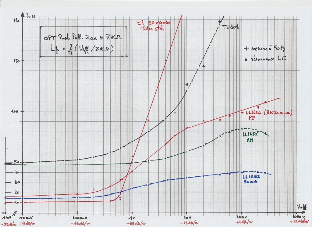

Comme je disposais de 5 ex différents , 4 PP et 1 SE , j'ai tenté de refaire des mesures sur la totalité de la dynamique , un peu moins de 120dB , selon deux méthodes complémentaires :
La méthode Yves avec un variac , à 50Hz , couvrant à peu prés les deux dernières décades 10V - 1000V ( tension efficace primaire sur 8Kohms )
Plus bas la méthode de résonnance déjà décrite par Arnaud , la seule capable d'accéder au niveau du mV en profitant du coefficient de surtension du L/C série
les 5 transfos :
un PP 7.5 k / 4*1ohm sur noyau EI toles standard transfo d'alim ( une erreur de jeunesse )
un bon vieux TU101 8K
un lundahl 1664 3K , circuit C standard
un lundahl 1682 amorphe , 5.5K 5ohms , en fait utilisé sur 8ohms
le méme en circuit C standard
Le résultat en graphique log - lin 5 décades , ( merci Grégoire ) , plus une rajoutée en marge , donc 1mV / 1000V
double abscisse en rouge en dB W sur 8Kohms , sur laquelle on peut plaquer le rendement d'une enceinte pour passer en SPL
Je vous laisse juges pour l'instant , j'ai entrepris des mesures consécutives entrée / sortie ampli , vous en ferai part pour interprétation lorsque ce sera mur

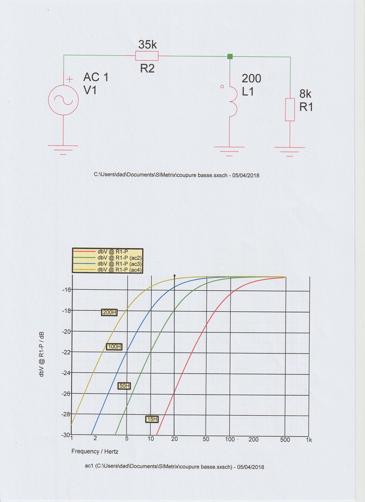

Serge , avec une simple mesure à l'oscillo en sortie , tu verras toujours quelque chose , car contrairement à l'interprétation que l'on a tendance à faire des travaux précédents , il ne s'agit pas d'un phénoméne de seuil en déça duquel le signal disparaitrait plus ou moins brutalement des écrans radar
Je l'interpréte personnellement comme un "décrochage" très progressif du signal de sortie vis à vis de la stricte proportionnalité avec le signal d'entrée , moins facile à mettre en évidence ;
Il faut pouvoir balayer avec précision les 4 dernières décades de dynamique , sur le graphique ci dessus de 1mv à 10V au primaire , à diviser au secondaire par le rapport de transformation de l'OPT , et donc descendre aux environs de 30µV
Encore que le gros du probléme apparaitra sur les décades 100mV / 10V , puisqu'après les selfs primaires atteignent un palier constant , le décrochage sera stoppé , mais il restera selon les cas un écart de plusieurs dB par rapport à ce qu'il aurait du étre avec un transfo parfait
à quoi est du cet écart ? la variation de la self primaire en fonction de l'amplitude du signal , qui s'arréte à très bas niveau sur la perméabilité rémanente du noyau , entraine en fait une remontée progressive de la fréquence de coupure basse de l'ensemble tubes ( avec leur résistance interne) / transfo , et un signal à fréquence fixe , en plus de sa diminution propre avec le signal d'entrée , devisse gentiment sur la pente à 6dB par octave du R/L passe haut , avec des écarts que je n'ai pas encore réussi à mesurer jusqu'au bout mais qui dépassent déjà largement le dB en configuration pentode

Sur ce seul critére , et sans préjuger de tests auditifs ultérieurs , les comparaisons entre les 5 transfos ci dessus sont me semble t'il éloquentes : l'idéal , on peut étre d'accord là dessus , serait que la self primaire reste rigoureusement constant sur toute l'étendue de la dynamique
le rapport max/min va ici de 1.7 pour l'amorphe à 7.3 pour le LL1664 , sans parler du TU101 dont je ne m'explique pas la self rémanente de 50H par rapport aux autres
