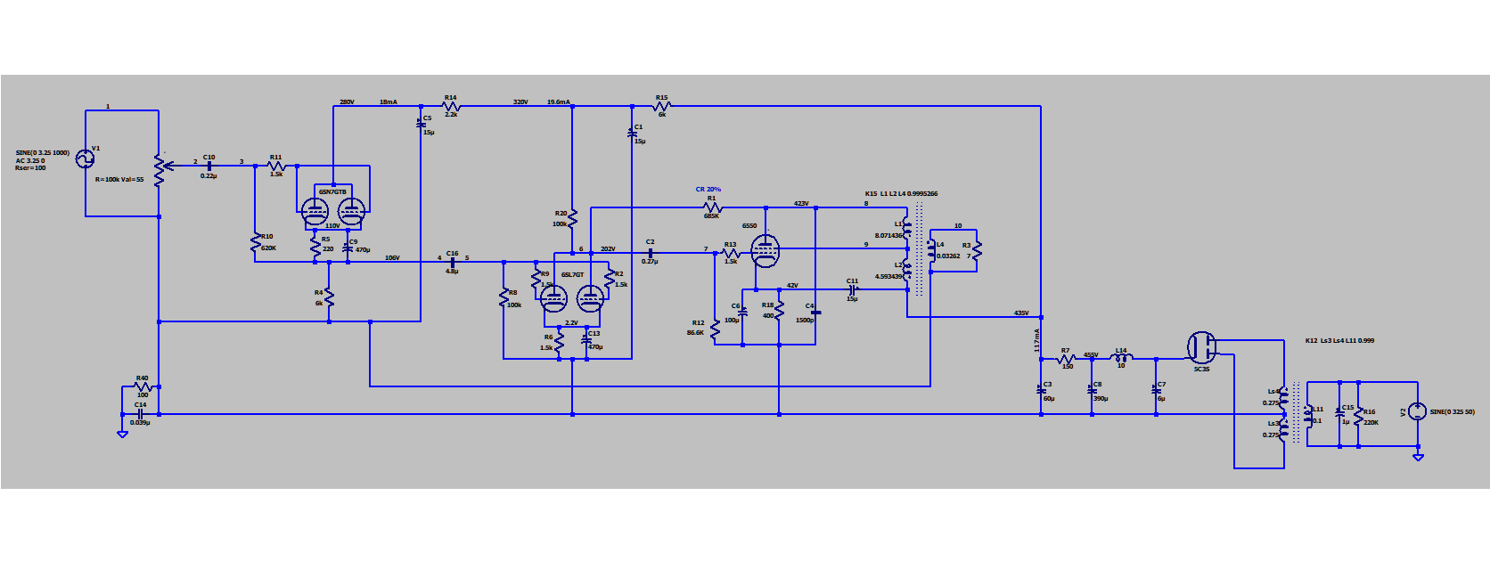

ah ça y est j'ai vu ....R1 (600K?) marquée CR 20% ??
c'est presque plus du TransX (Transconductance ala Menno van der Veen) que de la CR classique.
Mais c'est intéressant!
Le problème que soulève Menno sur cette configuration c'est que R1 + le condensateur de liaison (C12) et la résistance de fuite (R12) forment un filtre qui réduit considérablement la CR aux fréquences basses.
As tu constaté cela?

GUY : Je plaisantais bien évidement.
par contre que le forum n'accepte pas les fichiers PDF c'est galère
la contre réaction classique globale tel que j'avais imaginé sur le schéma originel n'apportais rien de bien à l'écoute
j'ai opté pour une contre réaction tel que la figure 8 page 24 de l'article joint
je redit que cet ampli chante aussi très bien sans CR.
Guy : Le problème que soulève Menno sur cette configuration c'est que R1 + le condensateur de liaison (C12) et la résistance de fuite (R12) forment un filtre qui réduit considérablement la CR aux fréquences basses.
non pas du tout mais le condensateur de liaison se calcul : lire l'article
Bien vu Guy tub18 tub18 tub18
Du coup c'est plus clair :oops:

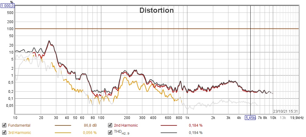

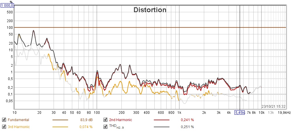

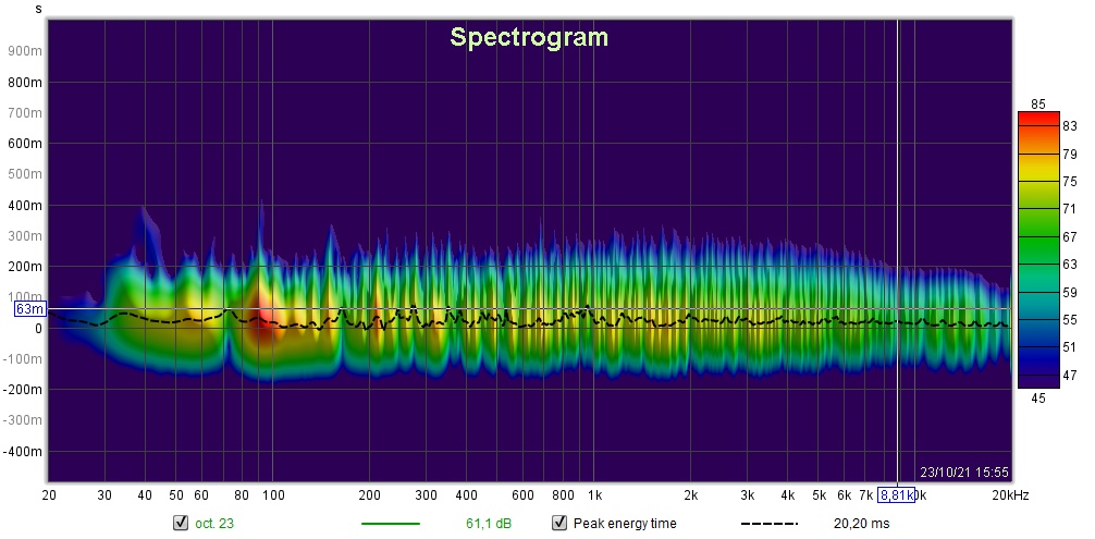

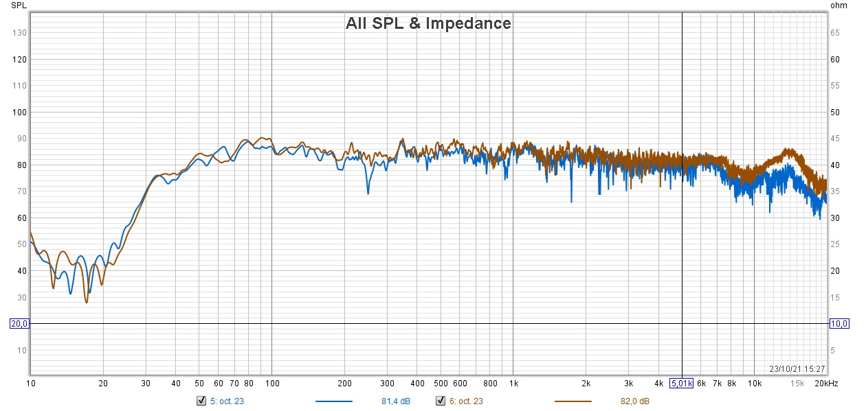

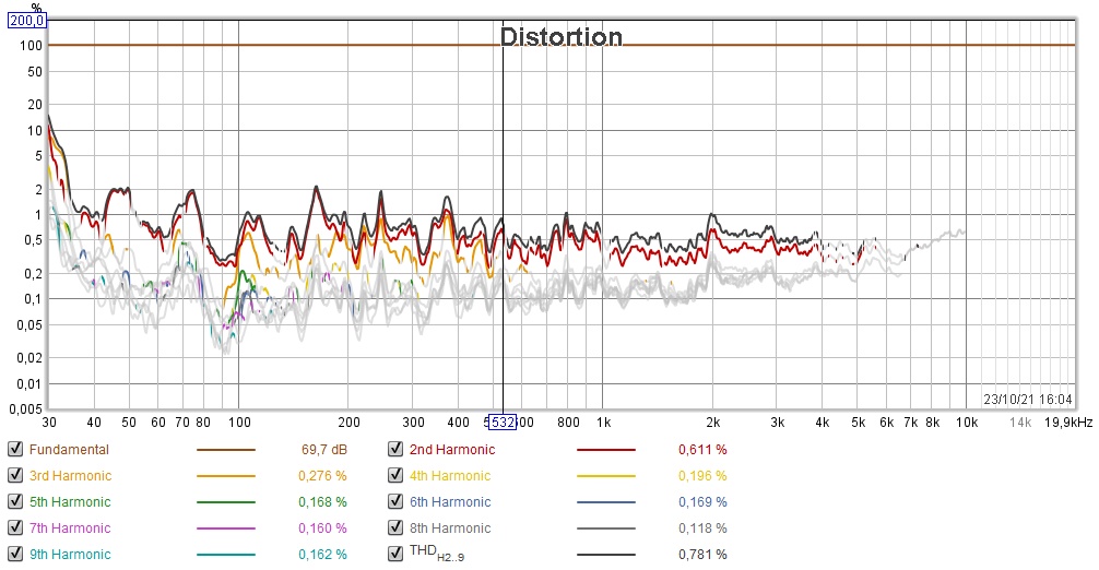

Donc voici quelques mesures logiciel REW micro USB calibré MINI DSP UMIK
c'est pas mal non ?
Ces HP ne descendent pas en dessous des 40Hz ce sont des petites AERO 2 de cambridge audio
mais je dois récupérer sous peu mes TQWT SUPRAVOX ( enfin je l'espère) et là ce sera autre chose

bernard Riga a écrit:
c'est pas mal non ?
C'est même très bien!
Effectivement - de SPL en dessous de 50Hz, et davantage de disto (>1%).

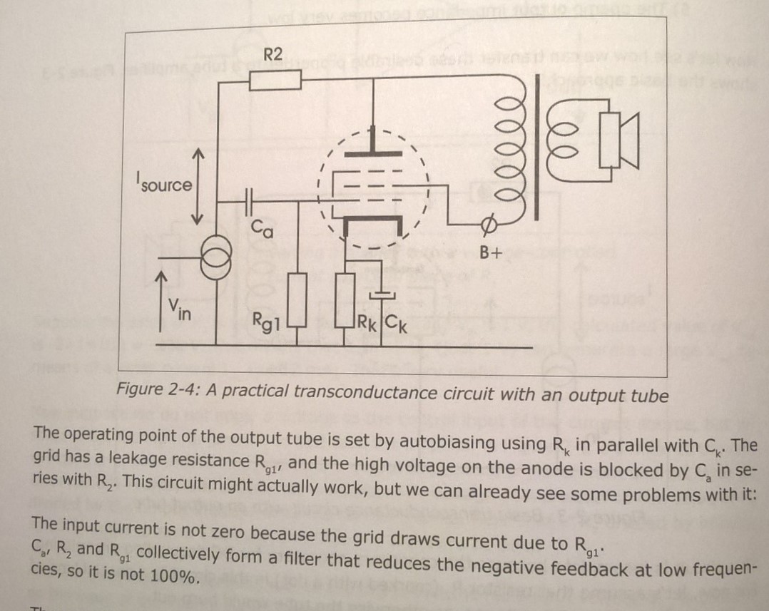

Cette image tirée du bouquin de Menno ressemble quand même bien au schéma de Bernard, sauf effectivement que le driver de Bernard fournit une tension et non une source de courant.
La tension Vin en entrée est bien due à la variation de courant dans la résistance de charge du driver.
Qu'est-ce que ça change?

Hello Guy, ni roi, ni rire(si, un peu !) !
Fournir un courant à un étage type trans-x (ou trans- résistance) change beaucoup de choses.
- Les performances sont quasi identiques à celles d'un montage en charge cathodique (Distorsion divisée par le gain intrinsèque de l'étage supposé piloté en tension, résistance interne proche de 1/Gm du tube - ici - de 100 Ohm).
- L'architecture de l'ampli est très différente car le driver doit être un générateur de courant modulé ( Res interne -> infini)qui est assez différent d'un générateur de tension (a faible résistance interne).
Donc, la ressemblance s'arrête à la disposition de la résistance entre plaque de la finale et celle du driver, ce qui est loin de suffire pour en faire un Trans-X !
Comme tu l'as dit, "c'est presque plus du trans-x"...et même pas du tout !

Les performances mesurées par Bernard sont excellentes. Elles sont toutefois affectées par la remontée de la disto sous 100 Hz, maladie apparemment commune à tous les SE avec CR - quelle qu'en soit la forme - et due habituellement au manque de ferraille du transfo de sortie, mais pas forcément gênante. Cela dépend du système de HP utilisé.

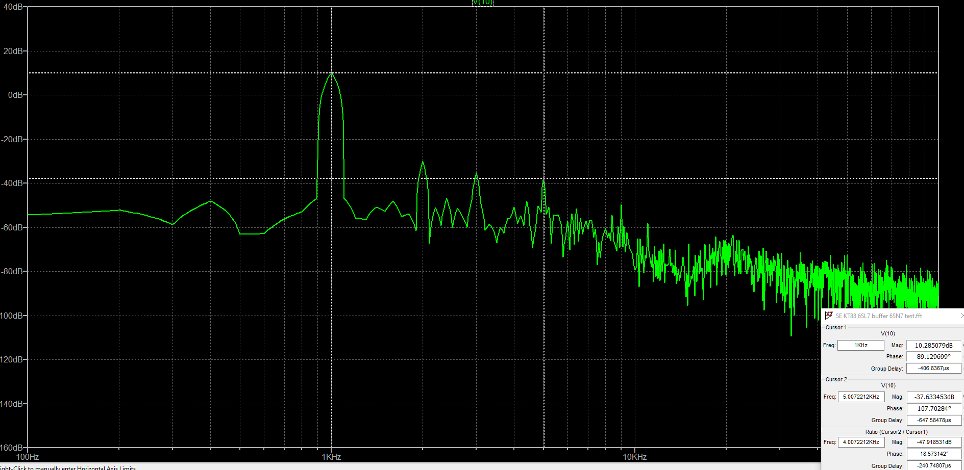

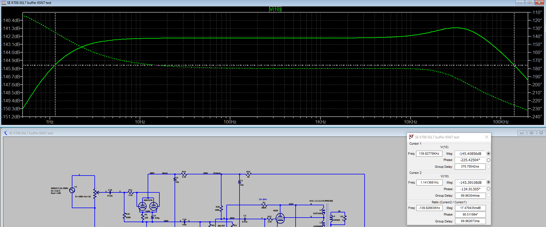

il s'avère que mes simulations LTSPICE "collent" à la réalité, je sais à quoi m'en tenir maintenant avec ce simulateur, outils indispensable pour moi avant prototypage.

j'ai augmenté la coupure du filtre pass haut en entré et remplacé le condo K71 0.27µ par un PIO 0.22µ meilleur équilibre général et des basses un peu plus profondes et définies.
la THD à encore baissée ( sous ltspice ) mesure restant à faire.
je remet le schéma définitif "SANS COPYRIGHT" espérant qu'il soit plus lisible, sinon je prête des lunettes :)
toutes les capas HT et transverse sont des MKP exception faite de la 390µ
toutes les CK sont des ELNA SILMIC II
les capas de liaisons C10= PIO K40 - C16= Teflon K78 - C2= Polystyrène K71 - C4= mica argenté
tubes= 6H9C, 1579, KT88 Svetlana winged C ou 6550 EH valve 5C3S ( que des tubes CCCP :) c’était la belle époque )
Essais fait également avec des tubes NOS hors de prix 5691 - 5692 - 6sn7wgt - 6sl7gt et valve CV378 vraiment pas meilleur qualitativement parlant. comme si tout se passait dans le dernier étage.

Contrairement aux mesures ( à croire que le micro UMIK ne descend pas aussi bas qu'ils le disent), les basses sont bien présente la lecture de fichier à 20Hz se fait bien entendre,
