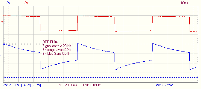

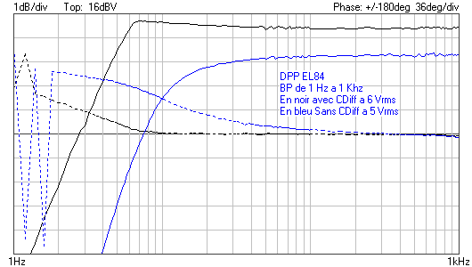

La cdiff a completement transformé le dppel84... les courbes sont sans appel... Bande passante élargie en haut et en bas, facteur d'amortissement amélioré, signaux carrés à 20 hz qui sont carrés (presque... allez...), et une écoute qui conserve le charme du dppel84 mais une tenue dans le grave qui ferait palir un transistor...

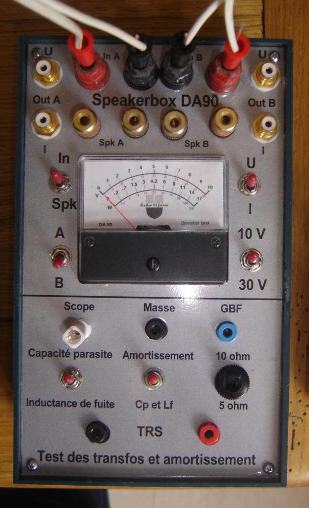

@Nicolas, quel est cet appareil de mesure "Test transfo et amortissement".
daniel allias Farf40 sur ce forum à concocté une feuille de calcul bien pratique
pour mesurer son FA
Voir ceci
Taux_amortissement_ampli_DL.xls.zip
Et pour faire ces mesures rien de tel que la Speakerbox
Enjoy et bonne journée

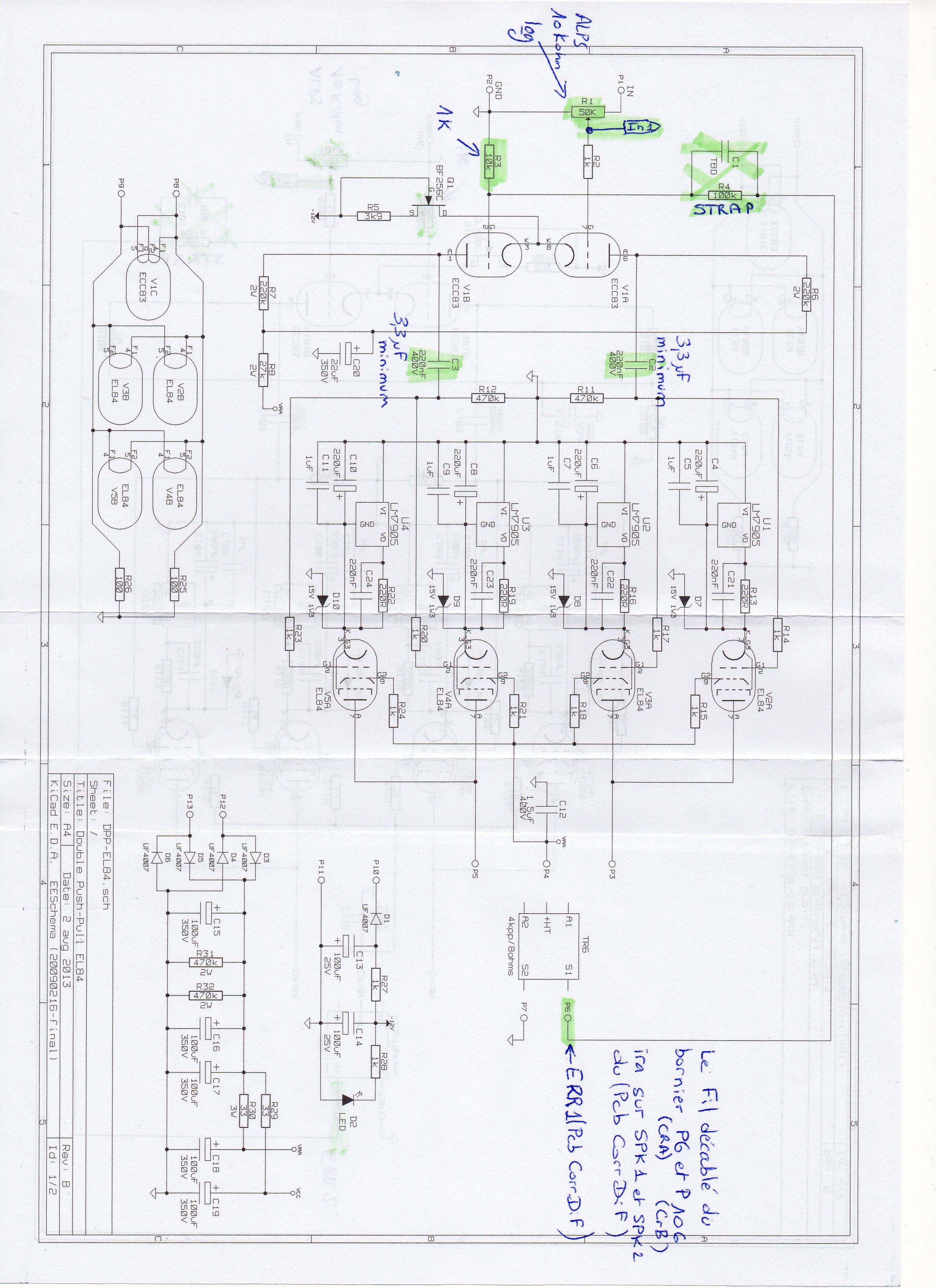

afin de câbler au mieux la correction différentielle sur le dppel84,
j'ai repris le schéma en suivant les conseils de chacun.
En espérant ne pas avoir fait d'erreurs, ni d'oublie.
bonne journée, Vivi.

Messages: 9316
Bonsoir Vivien
C'est bon , tu as bien noté ce qu'il fallait faire :mrgreen:

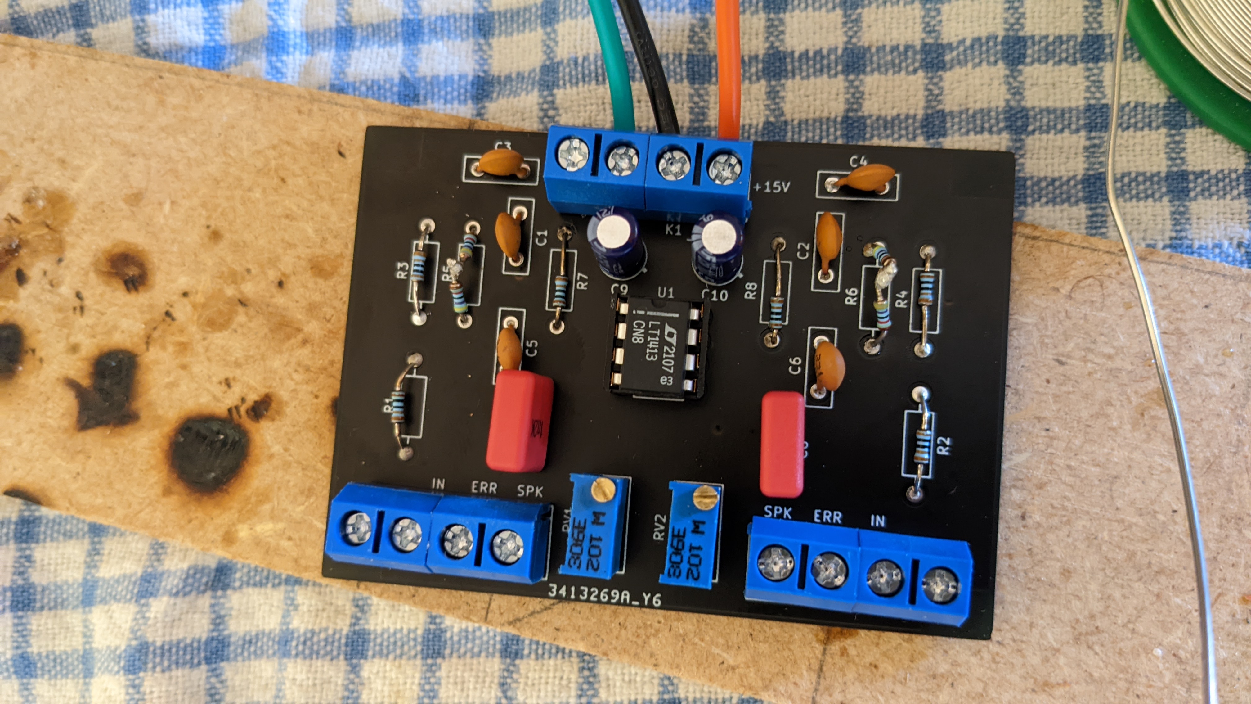

La platine CDiff est prête également, une fois la plaque terminée, il faudra organiser l'installation de cette option dans le boîtier.
