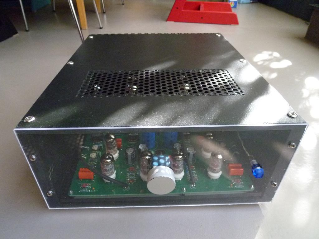

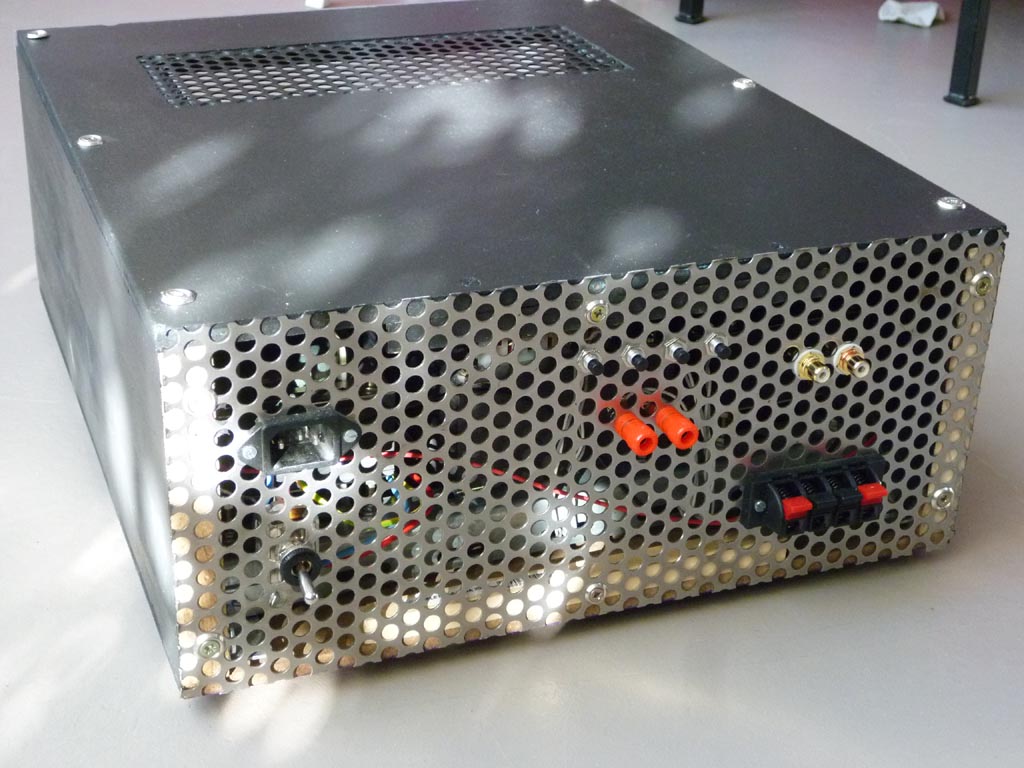

Quelques photos après finitions.
Potar inversé, courant de repos à 55ma et tout fonctionne nickel !!
J'ai déporter sur l’arrière les BP est posé deux douilles bananes ce qui permet de raccorder un multimètre afin de vérifier facilement le courant si besoin
Un boitier compact n’était pas mon premier choix mais avec des enfants à la maison chaud les petits doigts !!!
Manque un preamp pour les vinyls mais ça va venir.

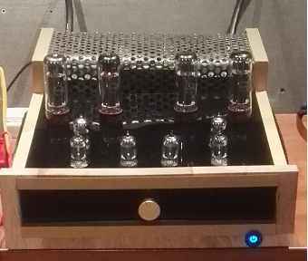

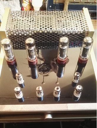

Salut aux rescapés ! juste que je viens de mettre enfin dans un boitier DI myself du fameux Push pull EL34 et je voulais vous en faire profiter ! car j'en avais marre de la caisse dans laquelle il était j'avais du temps et voilà le résultat :
 Sujet du message: Re: Lancement petite fab ampli push EL34 - 40W
MessagePosté: Jeu 24 Mai 2018, 16:52
Messages: 1428
Félicitation !
C'est toujours la galère ces boitiers, tu t'en es bien sorti :D
