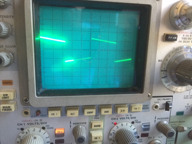

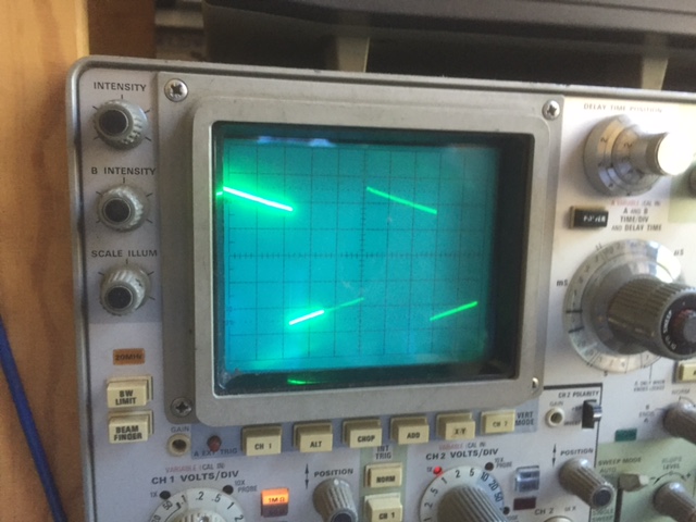

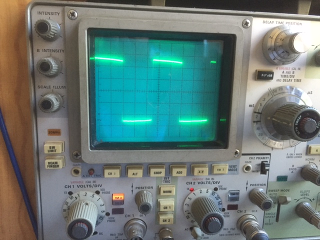

Mais en attendant, j'ai un peu avancé....
déjà, j'ai monté et fixé proprement l'alimentation négative avec le transfo ajouté
modifié l'étoile du Zéro volt en soudant tous les retours sur une seule et même grosse cosse et directement vissée celle ci au châssis sans passer par une résistance de 100 Ohms et le montage est plus "stable"
l'entrée a zéro, plus d'accrochage sauf si je pose la point de touche du multimètre sur la connexion d'anode A2 ou aussi sur l'écran du tube opposé relié par la résistance de 220 Ohms; mais l'accrochage cesse dès que je lève la pointe de touche!

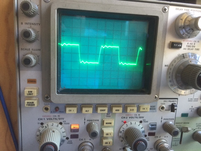

J'ai donc, de nouveau, essayé avec une résistance de CR que j'ai pu mesurer a 2k avant écrétage

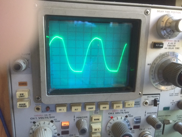

Puis premiers essais en sinus sans que ça oscille.....chouette!.....bizarre mais chouette! :?

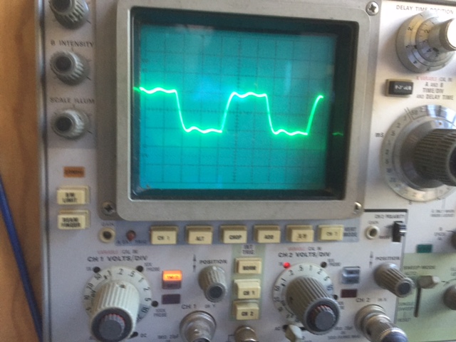

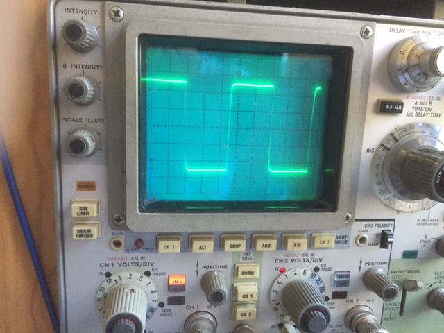

Puis je passe au carré, avec pas mal de surcharge que j'ai pu atténuer avec un 470pF en // sur la résistance de CR

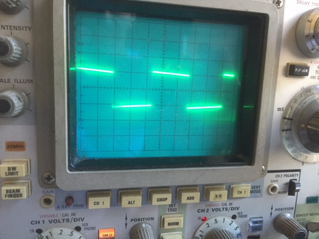

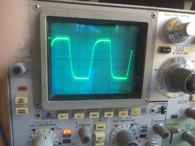

Je joint quelques oscillogrammes pour me dire ce que vous en pensez
Pour info: ma charge résiste est de 6 Ohms et les secondaires du TRS reliés pour 8 ohms
La première série de mesure, a petit niveau de sortie, la HT est à +424V et la polar à -46V
Puis une série potar a fond sauf pour le 35 Hz ou je suis obligé de baisser un peu sinon, accrochages!
La HT chute a +370V et impossible de mesurer la tension de grille ...accrochage!

MessagePosté: Mar 19 Juil 2016, 14:43
Messages: 9297
Un truc bête mais en regardant ton schéma de la page 1 , je me rend compte que nul part
tu ai mis de "grid stopper" soit des résistance de 1K au ras de la pinoche de grille de chaque
tube , c'est peut être une piste a commencé par les finales :mrgreen: :mrgreen:
Sinon sont jolies tes copies de scope , AMHA hein et vu d'ici tub18
C'est vrai que si Yves peut te recevoir ce serait le top tub18 tub18

Le temps de montée est de l'ordre de 4 µs si on regarde ton oscillogramme à 10 kHz. La bande passante de l'ampli doit se situer très grossièrement autour de 100 kHz. Par contre, je ne sais pas à quelle puissance tu étais ? Mais bon, en première approche ça semble proche de l'original (-1dB à 100 kHz et à 30 W eff)
As tu essayé de réduire la capa de 470 pF. Dans ton cas, je pense qu'elle est trop forte. Si on veut conserver la constante de temps de temps de l'origine au niveau de la cellule RC, il faudrait baisser aux environs de 300 pF. Ca te fera gagner sur le temps de montée, à voir sur la stabilité et les overshoots. S'il en reste, le truc qui à tenter c'est le réseau RC entre l'anode et la grille de la 12AU7 (côté sortie de la 12AX7). Je testerai ça sur le mien en août (si j'ai le courage de les remonter sur la RP :mrgreen: ), je posterai les oscillogrammes avant et après.

On a essayé pas mal de choses....un filtre RC comme évoqué par Albalkar ou des grid Stopper suggéré par Totof ou encore la modification de la CR voir prise sur la sortie HP plutôt que sur l'enroulement dédié....etc...
Rien n'y fait, l'oscillation mesurée au début au alentours de 80kHz est toujours présente superposée au signal BF et apparement elle se déplace en fréquence selon le niveau d'entrée.

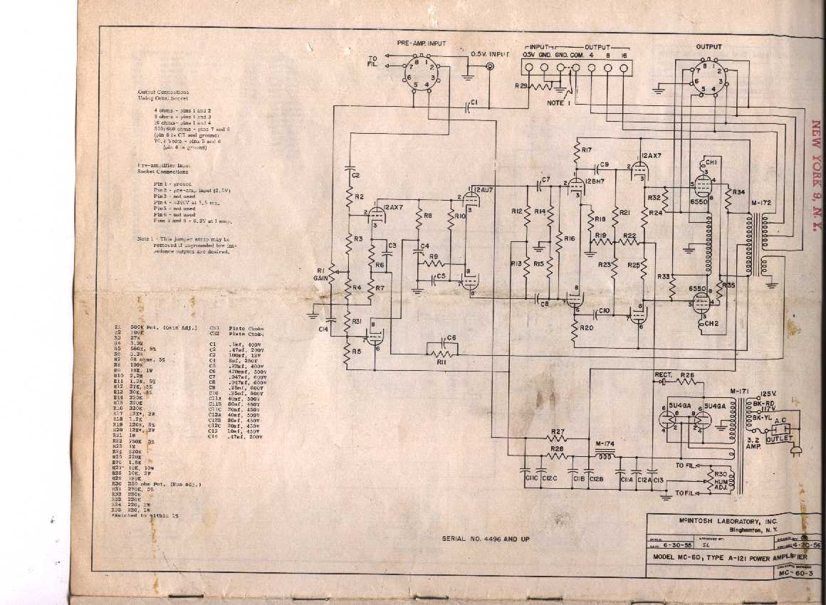

PS: je joint le schéma d'une autre version du MC60, apparement la plus ancienne....pas mal de variantes
