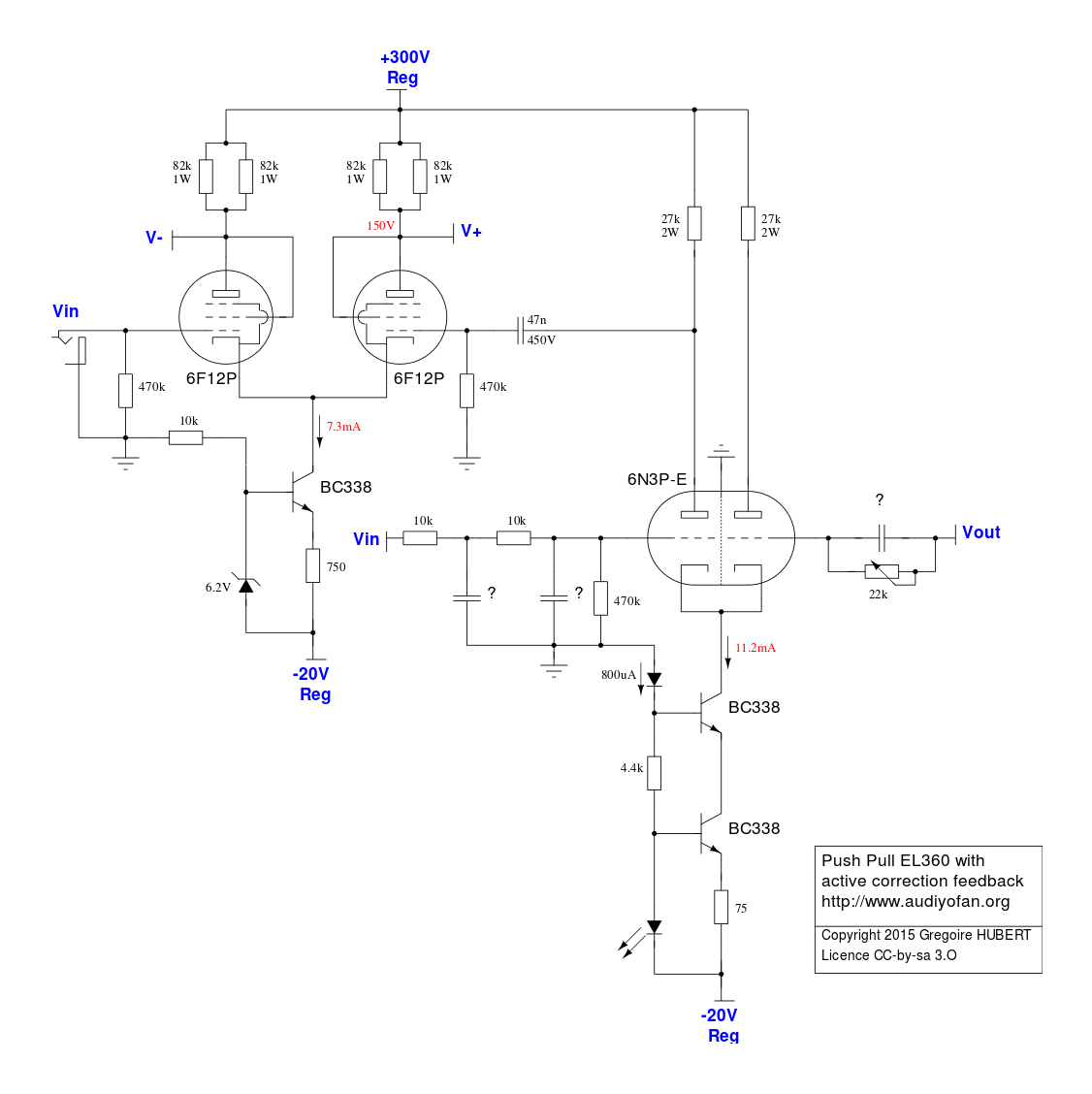

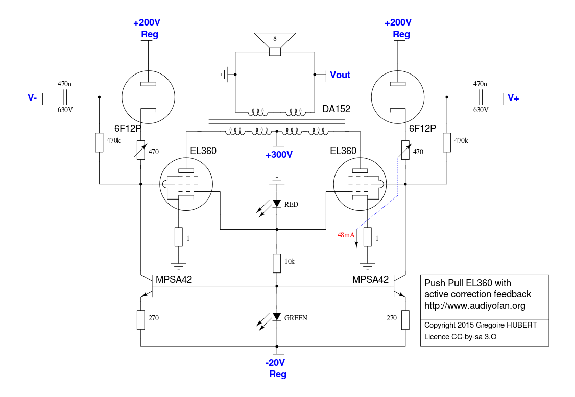

Je profite de la pause de midi pour vous faire part d'une expérience menée hier. J'ai fait une petite CR qui ressemble à celle de Yves sur l'ECL86. Je pique de la HT sur l'anode des EL360 et via un pont diviseur ça fixe le potentiel de la base d'un totor qui est sur l'anode du CF du tube correspondant. Ainsi, la polarisation de la g2 est contre balancée avec l'effet qu'elle produit : bête et méchant.
On voit bien sur LTSpice la polarisation de l'anode du CF changer en fonction du signal et donc Vg2 par la force des choses. Et bien cela ne change rien aux mesures de distorsion faites par LTS. On peut donc ignorer tout simplement les mesures de l'EL36 pilotée par la g2 : le modèle ne nous permet pas de savoir ce que ça donne.
Par contre, ce qu'on sait c'est la distorsion du déphaseur + CF en entrée de g2 de l'EL360 : 1% pour une quinzaine de watts composée 50/50 de H2 & H3 approx. J'ai essayé d'autres PF du déphaseur à pentodes sans que ça apporte du mieux, ça fait quand même un swing presque 100Vcc.
Dès qu'on simule la CDiff, les mesures deviennent oniriques : 0,2% de THD à 20W, la CDiff fait même saturer le déphaseur (10% de THD) pour reconstruire un signal parfait en sortie de transfo :lol:
Du coup, n'ayant plus besoin d'avoir une impédance de sortie faible, la CDiff peut être faite via un différentiel de triodes simplement chargées par des résistances, ça élimine le bruit d'alim mais par contre nécessite une CCS dans les cathodes…
MessagePosté: Dim 22 Mar 2015, 23:15
Les simulations en petits signaux ont été défavorables à l'étage de drivers… 0,3% de THD en sortie de symétriseur pour 0,2Vc en entrée. Donc, on jette, on va trouver une autre idée.
MessagePosté: Lun 23 Mar 2015, 22:37
Et l'autre idée est de connecter les pentodes d'entrée en triodes 8) la simulation avec les pentodes ainsi grées n'est pas bonne mais je me suis souvenu du fil du convertisseur I/V où nous avions utilisé le modèle de triode pour la pentode dans ce mode. La simulation renseignée ainsi donne d'excellents résultats. La THD de l'étage de drivers est toujours sous le % et autour de 0,1% pour les petits signaux. On monte jusqu'à 25W pour 1Vc en entrée.

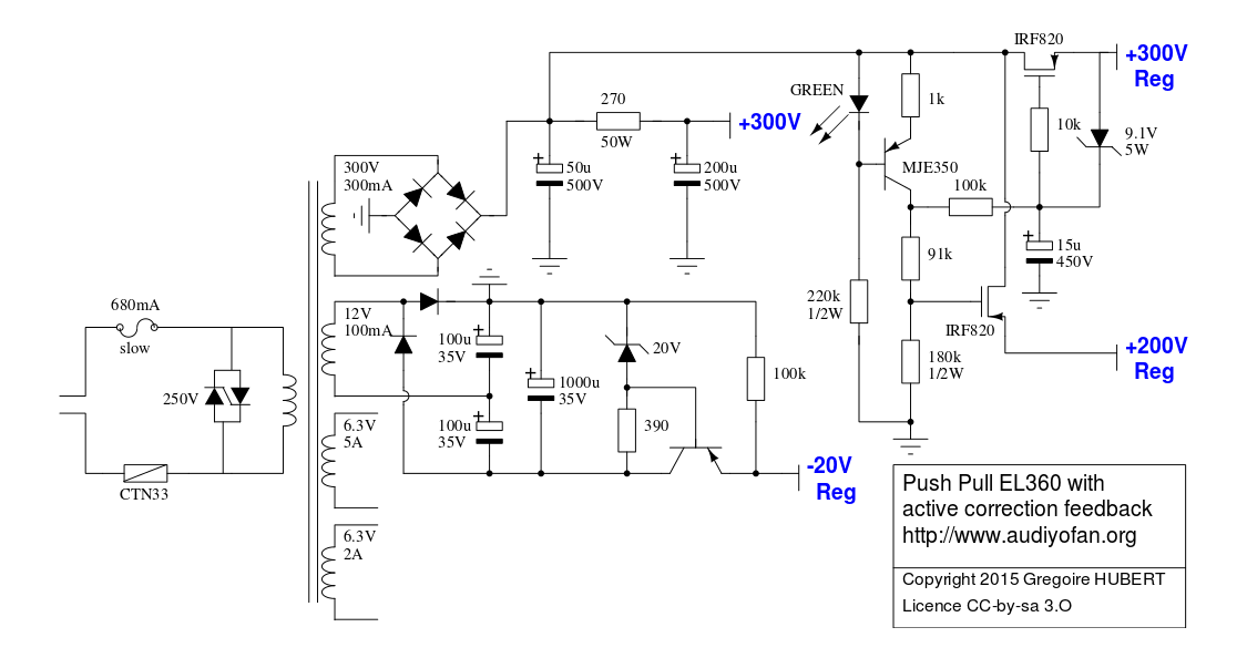

En fouillant dans mes tiroirs, j'ai trouvé le transfo d'alim de feu le PP de 6S19P : 300VAC@345mA, 12VAC@200mA, 6,3VAC@5A, 6,3VAC@2,5A :mrgreen:
300V, c'est un peu élevé. Les lectures montrent que l'EL36 qui est dédié aux impulsions affiche des limites prudentes dans les DS. On peut monter vers 300V pour l'EL360, ça coupe un peu la courbe de dissipation max mais la grande majorité du temps, la consommation du tube est en dessous (si pas nulle d'ailleurs).

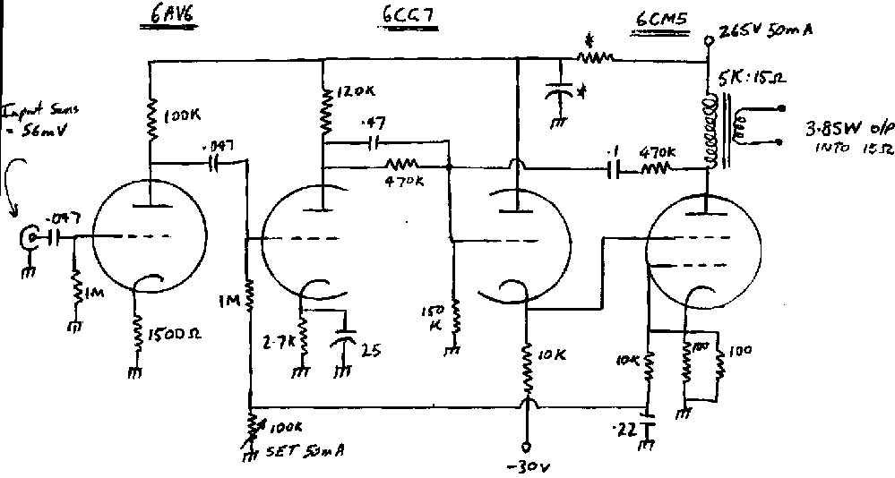

Du coup, je relis l'article de John Hunter et je regarde son schéma :
Plusieurs choses sont intéressantes (au moins) :
Il polarise le CF via un pont diviseur entre l'anode du tube précédent et la masse, la résistance du haut étant bypassée par le condo de liaison. Cela permet une CR de courant via la cathode de l'EL36 qui modifie le PF du tube précédent le CF.
L'autre truc est un retour depuis l'anode de l'EL36 vers la grille du CF via un .1µF + 470k en série. Il y a quelque chose de ressemblant sur le SE d'EL84 de Yves ( ou bien je me goure complètement :oops: ). Je me suis laissé penser que c'était pour annuler les bruits d'alim mais je n'en suis pas sûr :| est ce que cela a une utilité en push où le bruit commun est idéalement annulé ?

Pas mal relu M.Jones en ce qui concerne le différentiel et les charges actives, la simulation confirme bien évidemment ses dires en termes de réjection de bruit. Je comprends mieux maintenant pourquoi Yves conseillait le différentiel sur la partie CDiff.
Parce que je l'ai lu aussi tub15
Hello Yves,
Oui, les chiffres mesurés par M.Jones sont éloquents : le PSRR avec une charge normale est de 20dB, avec un µ-follower de 40dB et en mode différentiel : 60dB.
Le taux de réjection du mode commun est équivalent à µ.Rk / (Rload + Ri). Donc en maximisant Rk on diminue le bruit sur les anodes de la paire différentielle. Le cascode de BJT devrait donner une R équivalente > 1MegΩ on devrait donc arriver à un résultat de l'ordre de ce que dit M.Jones.

Une petite question, ta led sur la G1 du tube de sortie ne va t'elle pas générer du bruit tel que :oops:
On fait du LED biasing sur les étages de drivers depuis quelques années maintenant :mrgreen: Vu la sensibilité de l'EL360 je ne pense pas que ça s'entende surtout si un bruit arrive aux deux tubes simultanément 8)

En y réfléchissant, cette LED ne sert ... à rien :roll: elle va donc dégager, au profit d'une R, merci Totof :mrgreen:
