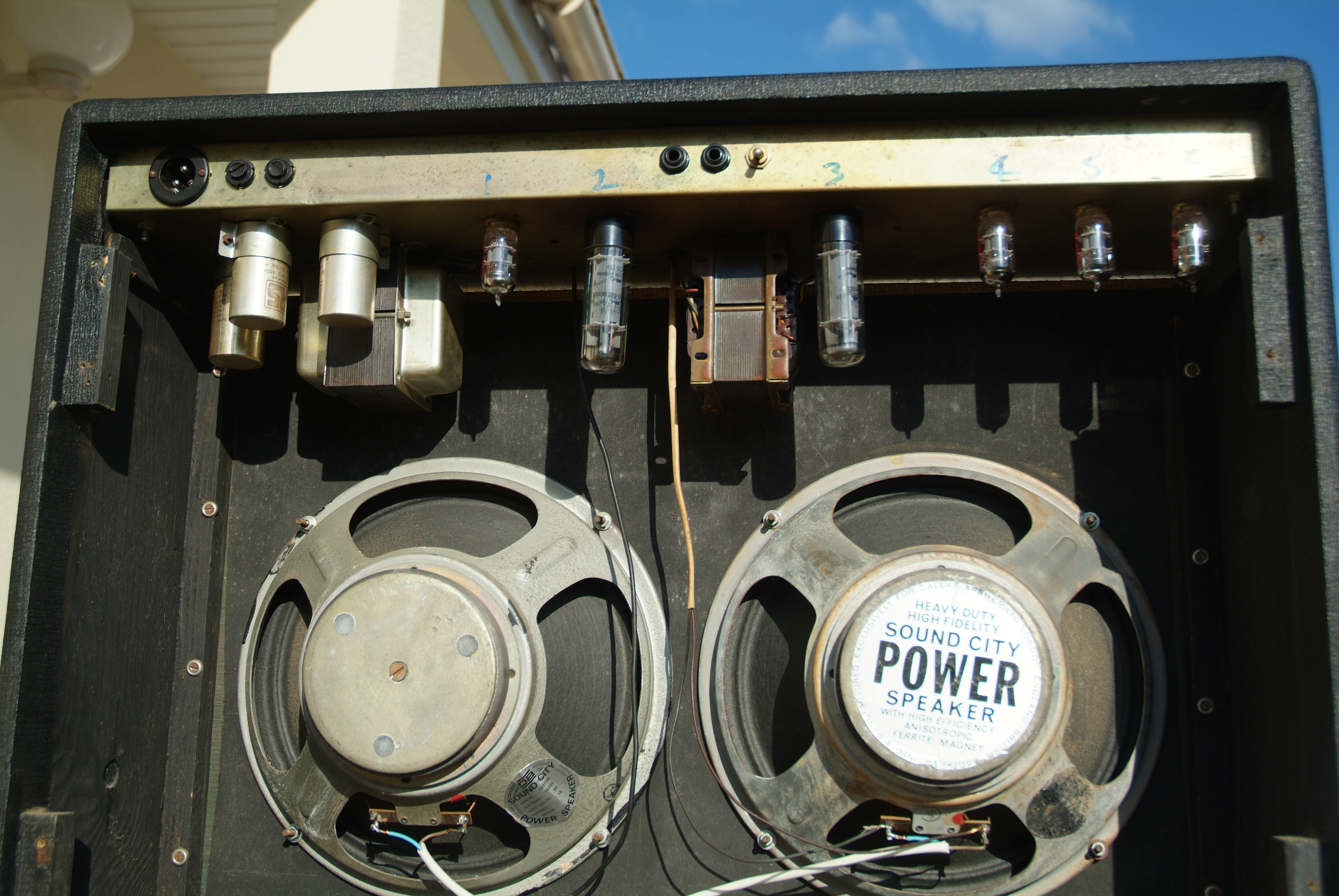

PS : une photo de mon ampli guitare, merveille anglaise de 1968 : http://homeconcert.free.fr/divers/kelly02.jpg
