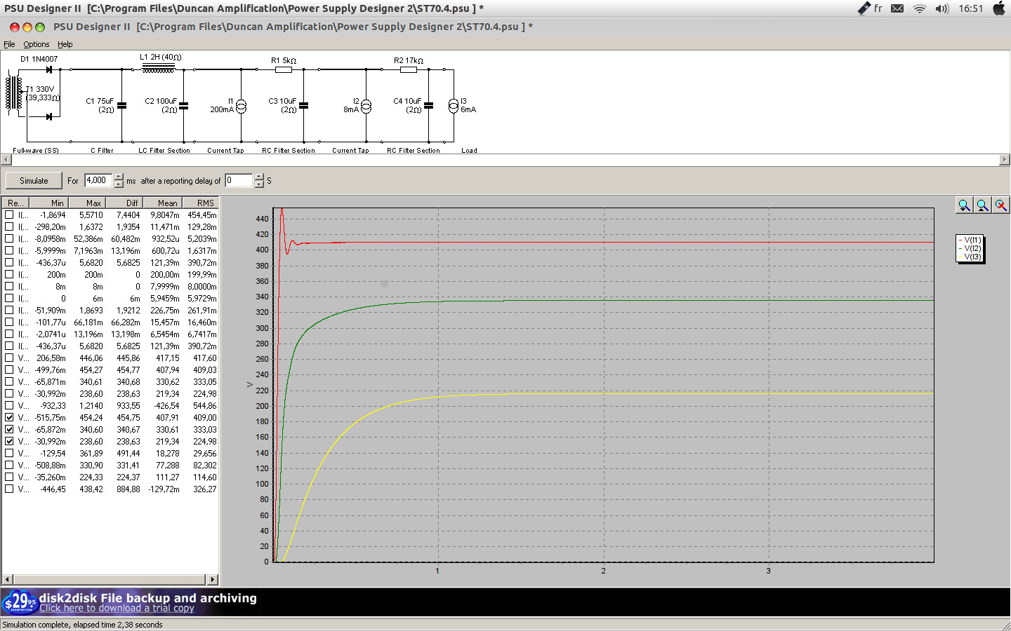

 Sujet du message: Re: EL34 fond de tiroir...
MessagePosté: Jeu 28 Fév 2013, 16:57
Messages: 399
Bonjour Guy,
voilà la simulation d'alim que j'ai monté:
mais en gros, a part la valeur de R31 et R33 qui passent à 10k et R11/R12 qui "sont" chez moi une seule self de 2H / 40 Ohms, c'est tout!

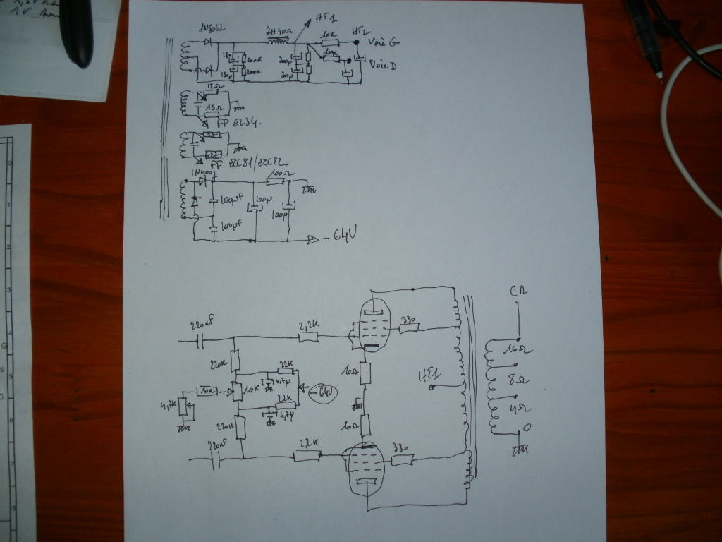

MessagePosté: Jeu 28 Fév 2013, 17:28
Messages: 399
voilà, le reste est identique au schéma d'origine!

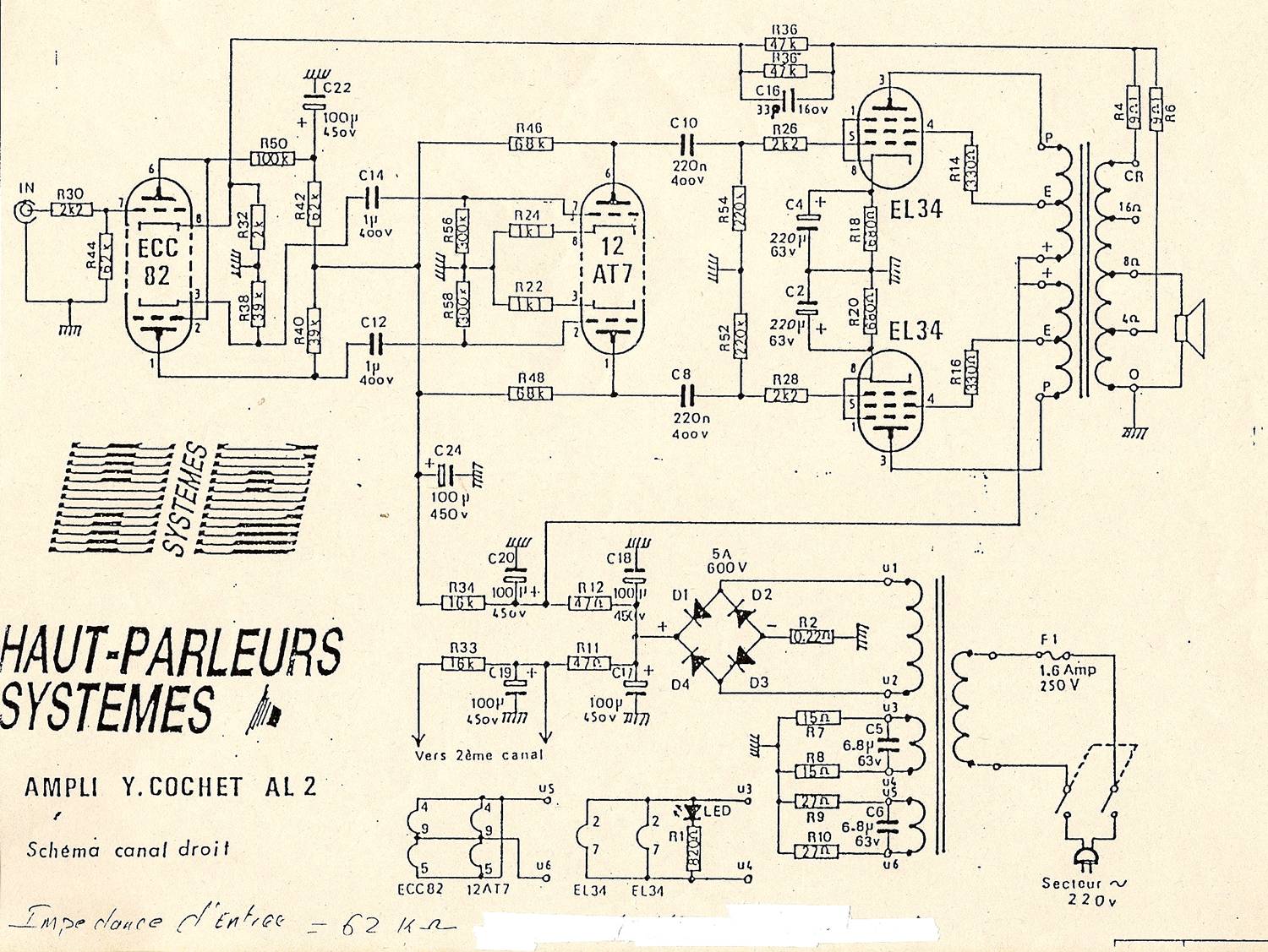

MessagePosté: Jeu 28 Fév 2013, 17:32
Il se peut que je ne comprenne pas quelque chose mais à première vue, il manque un déphaseur sur ton schéma.
MessagePosté: Jeu 28 Fév 2013, 17:41
Messages: 399
Bonjour grégoire,
je n'ai recopié que la "partie" modifiée, le reste du schéma (préampli et déphaseur) est plus haut , c'est celui de l'AL2!
MessagePosté: Jeu 28 Fév 2013, 18:28
le déphaseur c'est le premier tube (ECC82)
l'autre est un driver. Il reçoit les signaux en opposition de phase et fournit à l'étage final le "swing" avec tout le muscle nécessaire.
Ca ne résoud pas ton problème mais corrige une petite erreur d'interprétation :-)
MessagePosté: Jeu 28 Fév 2013, 18:51
Ces 1µF sont (au moins) 10 fois trop gros !
0,1µF me semblent plus que suffisants.
Coquille sur le schéma ? Si gégé passe par là, il va nous le dire 8)
MessagePosté: Jeu 28 Fév 2013, 19:03
Je précise un poil (pour Greg) :
La partie "haute" de l'ECC82 est un ampli de tension (en entrée)
La partie "basse de l'ecc82 est un déphaseur cathodyne classique
La triode précédente (1/2 ECC82) en ampli de tension est en liaison directe (sans condo) avec le déphaseur (autre demi ECC82)
La 12AT7 (ECC81) est un simple driver monté en ampli de tension pour "nourrir" l'étage de sortie depuis l'inverseur de phase précédent ( "bas" de l'ECC82).
Attention, le couple R 46/R 48, n'est pas un CR "locale" genre Loyez, ( comme on pourrait le croire en lisant vite, ...) mais la "ligne" HT des 2 étages, puisque bien découplées ...
Je "plussoie" Totof et Yves pour la valeur des capas de liaison de 1 µF et celles de 220nF qui me paraissent un (gros) poil élevées ...
