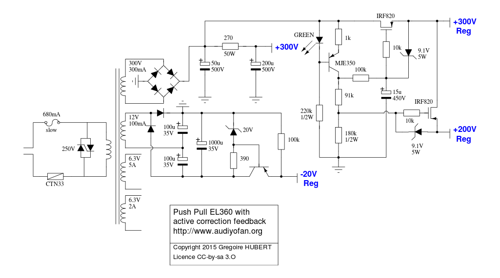

Je regardais un peu tes schémas, tu n'a pas découplé par un petit condo ton + 200 V REG
C'est un oubli ou c'est volontaire :?: ou j'ai mal vu :oops: :oops:
MessagePosté: Ven 30 Oct 2015, 09:49
Hello Totof,
Tu veux parler de ce schéma ci :
https://raw.githubusercontent.com/audiyofan/PP-EL360/fb5ca619123ff1c3a02d36faea2e64150e13e276/schematics/power_supply.png
À bien regarder le schéma je pense que tu as raison car il est indispensable que les g2 des EL360 montent doucement en partant de 0V pour préserver les tubes. L'alim négative s'applique immédiatement donc les g2 devraient être négatives pendant plusieurs secondes à l'allumage ( les g1 sont à -1,5V ! ).
Le seul souci que je vois est qu'à l'allumage, on va dépasser la tension de claquage pour le MJE (350V max) car l'enroulement de 300Vac va monter jusqu'à 430V avant que les tubes ne débitent. Il n'y a que 91k // 100k soit env. 45k ohm derrière le MJE à l'allumage (les condensateurs sont au 0V à ce moment là) et celui-ci laisse passer 1,1mA précisément donc on va avoir un Vce = 430 - 50 = 380V game over :| Rajouter 100k vers le condensateur comme sur le 300V ?
J'ouvre un ticket :mrgreen:

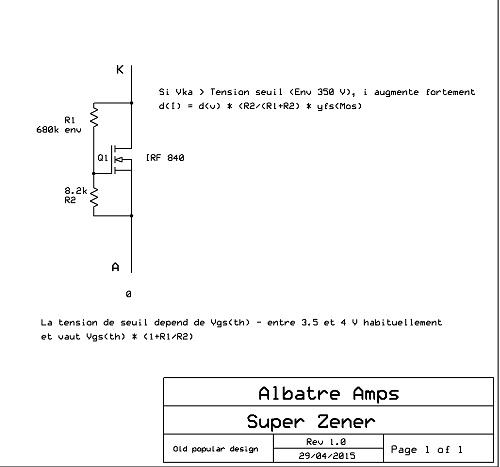

Salut Greg,
Tu peux changer le MJE par un plus costaud 8)...ou mettre un puits de courant 'régulateur parallèle'. Si la tension dépasse la limite fixée, il va charger l'alime pour maintenir cette limite, comme le ferait une Zener.
1 Mosfet, 2 résistances et c'est plié !
Tu mets çà à la sortie du pont....avec un petit radiateur (masse métallique) car l'IRF peut prendre beaucoup d'ampères et de volts mais sans masse metallique, il serait capable d''exploser :oops: . Un dissipateur ne serait pas bien utile car la chaleur n'est produite que pendant quelques secondes. Barbare mais efficace :mrgreen:
J'ai mis cela pour protéger les capas de mon PP à charge répartie...http://www.audiyofan.org/forum/viewtopic.php?f=60&t=9172....et çà marche ! :) :D
Bien cordialement
Pascal
MessagePosté: Ven 30 Oct 2015, 11:21
Hello Pascal,
C'est … simple, c'est … diablement efficace, c'est une varistance réglable sous stéroïde (avec radiateur) :twisted:
Je cogite cela, merci tub18
MessagePosté: Ven 30 Oct 2015, 13:18
Que nenni, c'est un bête régulateur parallèle.
MessagePosté: Ven 30 Oct 2015, 15:35
Vous avez raison tous les deux.
On peut aussi remplacer R1 par une zéner et même le mosfet par un bipolaire.
Youpee !
MessagePosté: Sam 31 Oct 2015, 19:08
Messages: 482
STN 9360, 600 V.
D'ailleurs sous le même montage que le MJE, il prend 660 V en tête sans PB, essais effectués.
Seul Bmol, il n'existe qu'en version sms, ce qui oblige à le souder sur des picots.
Cordialement.
Eric

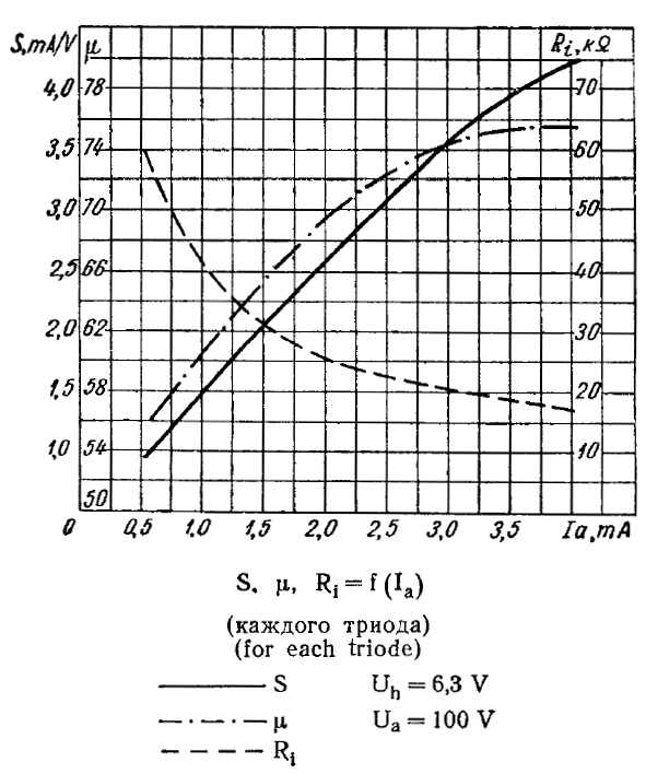

Dans ce que j'avais sous la main, un tube avec un µ ≥ 50 et une grosse CCS dans la cathode, j'ai trouvé : la 6N17B-V
Par exemple, avec 300V de HT,
:arrow: une charge à 220k pour Vg = -1V, on trouve Va = 130V pour Ia = 0,75mA. µ = 58, ri = 50k donc PSRR = 0,59 (-4.6dB) et gain = 23. La CCS est composé d'un cascode de bipolaire donc Rk = Rccs × Hfe² + 1/Hoe et pour Iccs = 1,5mA, Rccs = 470 => Rk = 75Meg ce qui est très grand devant ri + Ra (270k) donc on plafonne CMRR à 60dB. Zout = 320k.
:arrow: une charge à 100k pour Vg = -1V, on trouve Va = 150V pour Ia = 1,5mA, µ = 62, ri = 30k donc PSRR = 0,62 (-4,1dB) et gain = 24. Rccs = 340 => Rk = 54Meg donc on plafonne CMRR toujours à 60dB. Zout = 160k
:arrow: une charge à 47k pour Vg = -1V, on trouve Va = 180V pour Ia = 2,5mA, µ = 72, ri = 23k donc PSRR = 0,66 (-3,6dB) et gain = 24. CMRR = 60dB, Zout = 93k
En clair : le gain est très indépendant de la charge, par contre le rejet du bruit est meilleur avec une charge de 220k, cependant avec une Zout de 320k vers une triode à grain gain, ça coupe à 15kHz pour 33kHz pour une charge de 100k. Bon pour le service :wink:

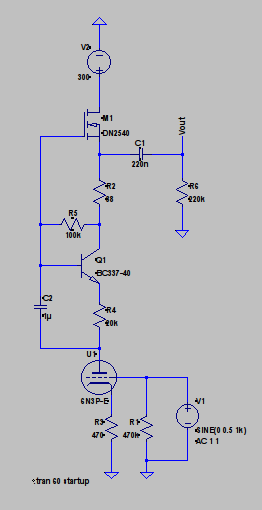

MessagePosté: Dim 13 Déc 2015, 22:01
Bonsoir à tous,
Avant d'attaquer les choses sérieuses, j'ai préféré faire quelques essais avec le DN2540 pour voir … ça me fait la même chose que la dernière fois alors il y a vraiment quelque chose que je ne comprends pas avec ce FET. Voila le schéma :
Pour l'essai, je n'ai pas mis le tube, le collecteur du BC558 est donc à la borne + d'un milliampèremètre (sa borne - à la masse) et la HT est de 10,5V (c'est tout ce que mon géné BF sait sortir) avec un ripple de 0,2Vcc (merci le géné). Tel qu'il est ça sort entre 5 et 8mA on pourrait croire que ça marche, la tension sur la source est plate comme la queue d'un castor.
Mais, si j'augmente la charge résistive de 100 à mettons 510 ohms, ça ne change pas le débit de la CCS :shock: par contre, si je met une résistance de gate de 10k, là, patatra, ça ne marche plus du tout. J'ai donc mis le milliampèremètre en parallèle de la R de gate (pour la court-circuiter) et je vois, 4,5 mA :shock: :shock: et je ne comprends plus rien du tout : la majorité du courant de ce montage vient de la gate du mosfet :evil:
Vous avez déjà vu ça ?
MessagePosté: Dim 13 Déc 2015, 23:06
Messages: 9159
Hello Greg
La simulation te donne les même résultats :?: tub13
Si on regarde ton schéma je pense que tu passe d'un état conducteur à non conducteur , tout ou rien en somme
tant que tu as atteint un certain courant de gate ça marche plus, le DN se bloque :oops: :oops:
