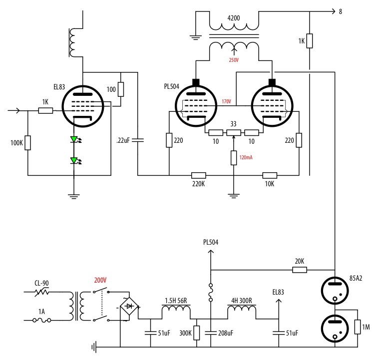

en pièce jointe le schéma très légèrement réarrangé pour plus de symétrie visuelle dans le SIPP (comme elle est bonne..), maintenant les 220 ohms sont au même endroit.
Et merci pour ces documents, intéressant. Il faudra re-mesurer le gain en boucle ouverte de l'ampli (cela avait été fait mais avec les PL504 en triode, maintenant c'est pentode).
Grégoire, pourquoi augmenter à 10K la 220 ohms du tube non inverseur ?
Entre 2 et 3% de CR semble un bon début, non ?

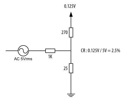

pourriez-vous me dire si j'ai bien capté le principe ou pas ? un petit montage avec le géné BF et quelques résistances, la flèche va sur la grille du tube non inverseur, la source AC étant la sortie 8 ohms du TRS..
Hello Eko2,
Là où tu as placé ta 220Ω elle est très bien :mrgreen: soudée à même la patte du support de tube c'est ce qu'on appelle un grid stopper (bloqueur de grille) qui protège notre très chère grille des bruits. Si tu as des accrochages haute fréquence (qq centaines de kHz) il faudra monter la valeur de cette résistance. Je parlais plutôt de la résistance de fuite de grille qui n'a pour l'instant pas de valeur chez toi. Fixe là une fois pour toute et tu feras varier celle du retour de la CR.
En ce qui concerne la CR, voit cela à la fin de ton montage. Si jamais il délivre "trop" de gain, alors on peut moudre une partie de ce gain dans de la CR à notre bénéfice. Mais il est important d'avoir déjà un montage, qui marche, mesuré, sans bruit avant de s'occuper de cela.
En passant, j'aime beaucoup ton projet :)
Edit : ce n'est pas comme ça qu'on calcule la CR. Calcule le gain en dB en boucle ouverte, puis avec de la CR et Ao - Ax = CR en dB. Il doit y avoir un post sur ce forum où je pose les milliards de questions de comprenette à propos de la CR, je te retrouve ça.

Salut Grégoire,
merci pour la feuille excel ainsi que le lien, je mets tout ça de côté dans le dossier CR :wink:
Concernant la résistance de fuite du tube non inverseur, je peux biensûr faire un essai avec une 10K comme tu le proposes. Par contre j'aimerais attirer l'attention sur une chose: c'est pas la première fois que je lis (mais je ne sais plus où) que ce n'est pas une bonne idée dans la configuration ou un tube avec grille à la masse "reprend le signal par la cathode", quel est le risque ? je n'en sais rien, hélas. Peut-être une tension qui se développe aux bornes de cette R de fuite et qui fiche le bazar ? si c'est une fausse alerte, tant mieux, mais s'il y a un risque majeur de dysfonctionnement ? des idées à ce sujet ?
Plus tard je reviendrai sur une remarque de Bimole, mais une chose à la fois..

Rectification, ce n'est pas la R de fuite qui pourrait poser problème mais une éventuelle tension DC si le tube à un souci, quelqu'un conseillait de mettre une capa..
 Sujet du message: Re: KISS Push Pull
MessagePosté: Mer 10 Juil 2013, 12:45
Messages: 595
Maintenant pour en revenir à la remarque de Bimole, le TRS > 4K, c'est vrai que ça fait beaucoup pour les PL504, quand on trace une droite de charge de 2K et des poussières, elle est très couchée.. et arrive en plein où il ne faut pas à gauche. Mais quelque chose m'étonne: quand j'ai poussé l'ampli à l'écrêtage au scope, la conso des écrans reste très basse, moins de 3mA ! il faudra regarder que ce ne soit pas le driver qui sature en premier mais ce serait étonnant, l'EL83 a un mu assez important et elle est chargée par une self.
Dites-moi si je me trompe mais sans changer de TRS, idéalement il faudrait que la tension d'anode soit plus élevée, par exemple 300-350V pour déplacer le point de repos plus vers la droite.
Je vais regarder ce qu'il se passe du côté du driver..
Voilà une mise à jour avec la 10K comme R de fuite et la CR débranchée (ce sera pour plus tard).
PS: j'ai retrouvé un message du concepteur des amplis Quicksilver, il avait dit de façon très vague que ces TRS doivent être aux alentours de 4K2. Hier j'ai fait quelques mesures Vp/Vs = 517, soit 4136 ohms sous 8 ohms ?
