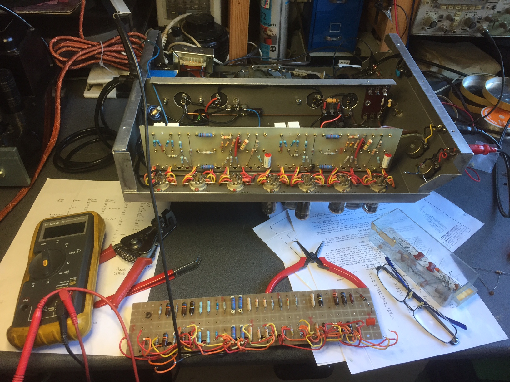

Mais qu'est ce qui m'a pris d'aligner bêtement tous ces composants :oops:
Résultat des courses, ....pppffffuittt.......envolé le parasite, plus rien, nada.!!!

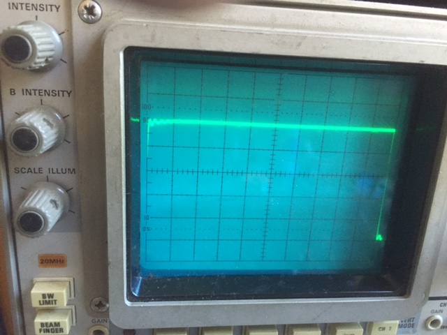

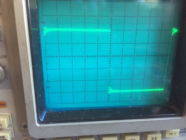

Quelques mesures qui me plaisent bien :D
Signal 1k /5V cc sur charge R: 6 Ohms
La première sans filtre 2,4k/470pF en CR
Avec le filtre 22k et 22pF entre anode et grille 12AU7

Je viens de regarder plus en détail, ma cellule 22pF+22k, c'est safe. Ca retarde la rotation de phase en boucle ouverte : on renverse la phase 30 kHz plus tard et le gain en boucle ouverte a moment de la rotation à 180° baisse de 8 dB.
Ca se paye un peu sur le temps de montée, mais c'est très acceptable (moins de 2 µs de temps de montée).

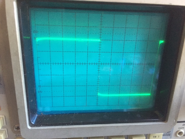

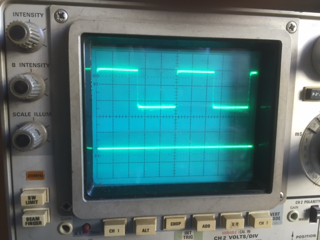

Quelques news:
J'ai câblé le second TRS et j'ai essayé la nouvelle voie( on va dire que c'est la droite et que la première en service est la gauche)
Donc.....ça marche aussi :D et bizarrement (ou pas!) je n'ai pratiquement pas d'overshoot sur cette voie (sans filtre de bande)
J'ai ensuite voulu faire quelques comparatifs entre les deux voies et j'ai la voie gauche qui "bave" sur la voie droite (pas le contraire)
je vais essayer de déterminer pourquoi!?....trop grande proximité des TRS et sans "blindage"...certainement mais pas certain....a suivre...
Voie droite seule
Voie gauche seule
Les deux
MessagePosté: Mer 27 Juil 2016, 18:03
On dirait que la cr de la voie gauche va dans la voie droite...de plus la droite semble avoir un peu plus de gain ce qui est curieux !
