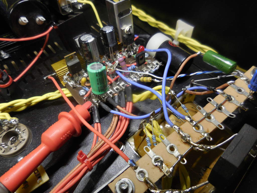

Tu as raison, je me suis mis en vacances forcées pour avancer sur le projet, je me suis enfin offert un Weller magnétostaté pour mes 41 ans et l'alim HT fonctionne 8)
La première mise à feu, c'est toujours un peu comme quand il faut passer le cap du maillot de bain quand on se met à l'eau en Bretagne.
317V (au lieu de 330V), 173V (au lieu de 180V) et -20,5V, les indicateurs sont au vert, plus qu'à finir le câblage de la distribution HT et on peut passer aux parties nobles.

La CCS à base de MJE est vraiment bien, c'est quelques composants de plus que le DN3545 mais la rejection est meilleure et puis il y a une lumière rouge sur l'alim quand elle est sous tension :)
Pas évident de monter tout ça « en l'air » sur aussi petit, ça avait intérêt à marcher sinon j'étais bon pour tout démonter :| Il y a un IRF qui sert de shunt pour tirer sur l'alim dès qu'elle dépasse 400V le plus fort de la dissipation est faite par une 8k2 25W qui chauffe beaucoup vu que l'alim n'est pas encore chargée. J'aurais bien ajouté un IRF déclenché par une zener qui court circuite l'alim et fait sauter le fusible si la tension dépasse 200V sur l'alim 180V mais je n'avais pas la place.

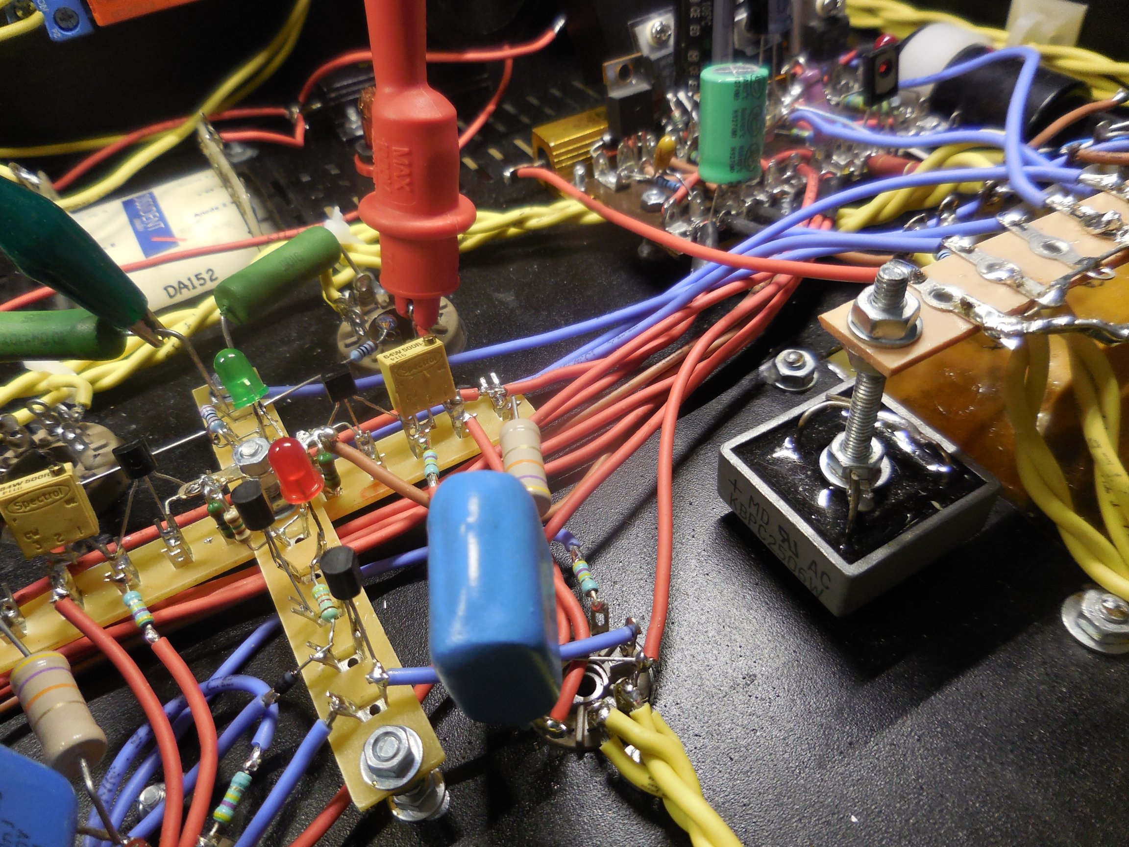

Je profite des vacances pour avancer sur le bébé, j'ai mis en place la partie pré-amp sur une voie (2 × 6F12P). J'ai juste un soucis de bande passante. En mesurant sur la cathode du CF, j'ai une coupure à 2kHz à l'oscillo :shock: Il y a même un déphasage visible à 1kHz :evil: J'avoue que je ne comprends pas bien d'où peut venir le problème, il n'y a que le schmitt suivi du CF.
Les schémas sur github
Des idées tub13

bonjour Grégoire
comme la CDIFF n'est pas encore branchée je présume,il faut mettre a la masse la grille de la 2 triode du schmitt.
a voir
bonne vacançes
MessagePosté: Dim 31 Juil 2016, 18:07
Messages: 1295
alain93 a écrit:
bonjour Grégoire
a voir
bonne vacançes
Ben oui , bien sûr Alain ...
@Greg :
La triode déphaseuse a son entrée par la cathode ...la 470K est en série dans le circuit d'entrée grille cathode ...bonjour Miller.
Quand la Cdiff est branchée la grille est à la masse via la charge de plaque du tube Cdiff , ce qui est encore beaucoup , mais la Cdiff fait le reste .
De toute façon il faudrait remplacer cette 470K par une 100k maxi ,
Et aussi quand on règle les déphasages , ne pas "mettre le point A1 à la masse" comme on l'a répété , mais plutôt oter le tube Cdiff pour ne pas changer les conditions de fonctionnement du schmitt qui est loin d'avoir sa grille 2 à la masse quand tout est cablé , on voit beaucoup mieux ce qui se passe.
J'ai le même cas dans le déphaseur Isodyne modifié pour la liaison directe ...
MessagePosté: Dim 31 Juil 2016, 19:57
Bingo !
Alain, tu es trop fort tub18 je suis vraiment un boulet.
La charge du tube correcteur est une CCS équivalente à 23k. Si on met 100k en // de cette charge ça laisse 18k et un gain théorique de 25 au lieux de 27 avec 470k … adjugé 8)
Merci pour vos réponses.
Edit : ça ne bouge pas jusqu'à plus de 200kHz tub15

Le coup des LED pour polariser les CCS c'est extrêmement pratique pour débuguer. Ça ne s'allume pas = problème.
