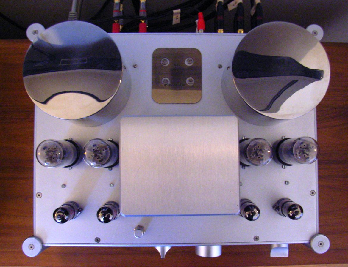

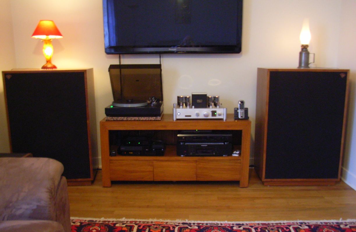

Puisque vous avez été tous bien sympas de suivre le "récit", voilà en prime, non pas une "investiture" tub13 , mais qq photos du bestiau en situation ... :wink:
Le petit potar vertical ajouté devant le TA capoté est le réglage externe du FA.

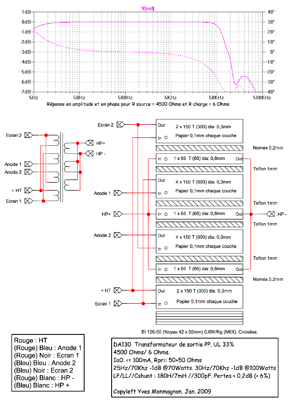

Je me demande maintenant ce que je vais faire du "monstre" de 80 W en double PP de GU29 ... peut-être le désosser et mettre à la vente les "hénaurmes" TA et TS bobinés amoureusement par Yves himself...
S'il y a des amateurs de grosses puissances, voici les caractéristiques des TS (à démonter sous peu) , fournies à l'origine par le "bobineur en chef"
Pour le TA, YAPUKA me demander les caractéristiques s'il y a des amateurs , ...
TS Dissident PPP GU29 r.png [ 233.14 Kio | Vu 5405 fois ]
