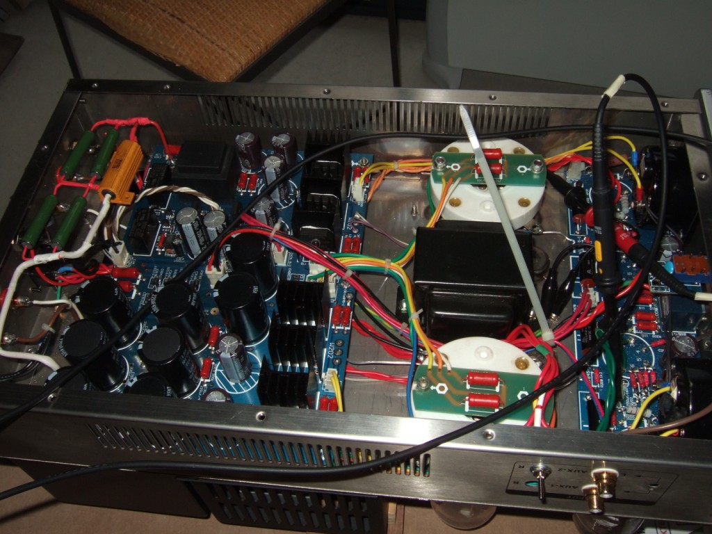

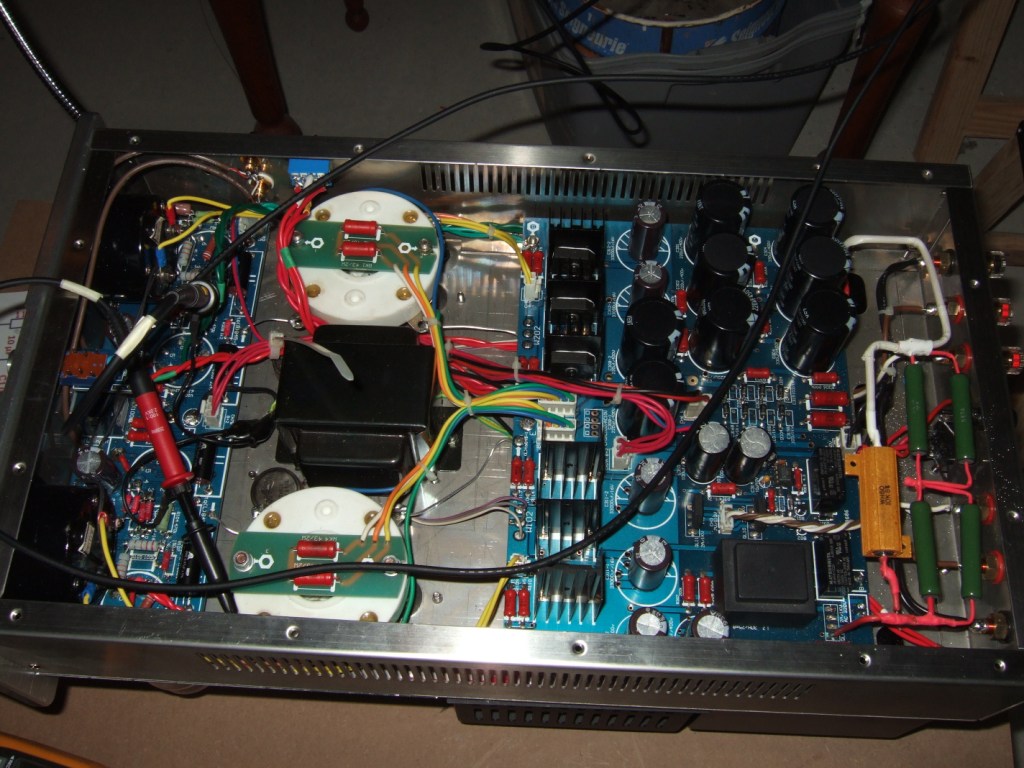

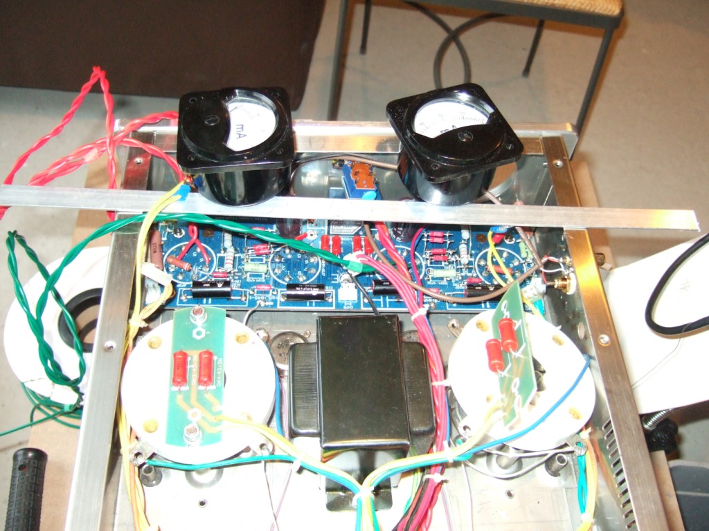

Quelques nouvelles.
Driver prêt, TA chauffage prêt, TA surtension prêt et fonctionnels.
Donc les procédures :
Les sondes sont HT (2) et MHT (2) et le multimètre sont installés avant la mise sous tension pour les premiers essais.
J'appui sur le bouton start à distance 2 m. J'attends la venue de la HT à distance et après quelques instants je me rapproche et contrôle les tensions. Je coupe au bout de 30 secondes et je contrôle la température de tous le éléments principaux.
Premier démarrage :
Fusible flâché, TA sup 6,3V mal cablé.
Deuxième :
845 gauche galva à fond et lampe rouge. Arrêt immédiat.
Potard de contrôle courant décablé sur 2 points.
Troisième :
Tension Chauffage trop haute sur 6AC7 gauche, calcul de R pas bon pour 0,45 A de conso.
Quatrième :
Ayant observé la tension driver trop faible je me suis dit que la HT principale s'écroulait ?
Baisse des R's de chute de tension de 5K à 2,5K.
Mieux 400V.
Puis incident R sur masse en entrée.
Donc démontage carte alime avec odeur brulée sur self HT Driver.
Le CI étant double face je me suis dit que l'alime pouvait être autre chose qu'un CLC.

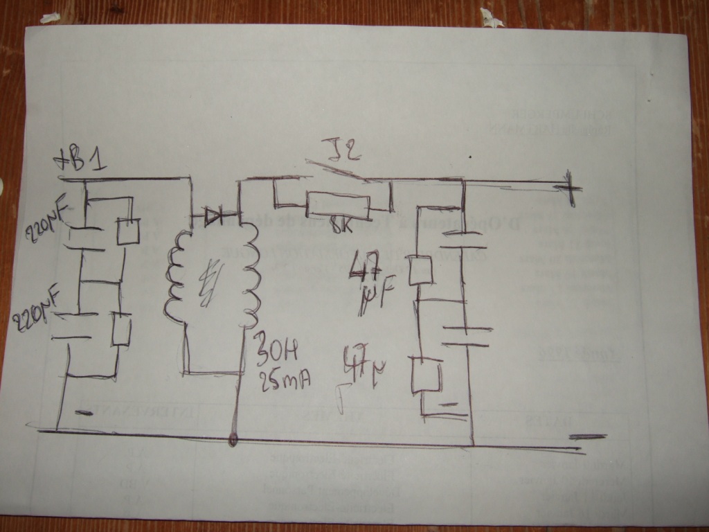

Schéma joint ??
De plus ayant une forte augmentation de courant la self me semble trop juste ?
Je vais attendre sagement le nouveau transfo driver pour ne pas tout faire exploser. :oops:
Cordialement.
Eric

Bonjour Eric, je vois un gros court circuit sur ton schéma au niveau du branchement de la self (?) de 30 H ? Est-ce une erreur de dessin ?

Bon j'ai un PB de courant sur le driver à résoudre 260 ma de conso au lieu de 74 ma au repos !
La HT résiste sans pb.
Je viens de lire quelques formes de redréssement CLC, CRC ou LC.
Au passage un petit coup de calculette me montre très rapidement que :
VR = 4XI / C1XC2XLou R ( Kohms )
Il vite compréhensible qu'une self de 30 H pour une R de 1,2 K ne va pas du tout donner le même taux d'ondulation à la sortie.
Pour le Liang HT sans dirver 6 mv
VR = 4X200/67X67X30
Avec le driver 4X300.....= 9 mv
L'alimentation du prédriver passant par celle du driver le taux d'ondulation de celui-ci deviendra excellent même si je remplace la self de 30 H du prédriver par une R .
Il reste la F de coupure haute de ce filtre que je n'ai pas abordé ???
Pascal pour le schéma oui oui un coup de crayon en trop entre la masse et la jonction des 2 selfs.
Ci-joint un papier fort simple à mon goût sur les alimes.
