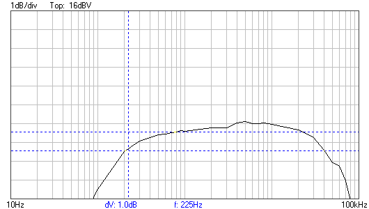

deux coup de scop plus tard, et c'est un peu la merde.
J'ai mesuré la bande passante de l'ampli et j'obtiens cela:
Pour la coupure haute, on a du 40 Khz à -1db, et c'est pas mal du tout.
La coupure basse à 225 Hz -1db, et le 130 Hz à -3db, c'est nettement moins rigolo... :evil:

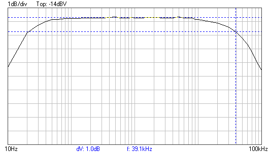

Bon ni une ni deux je mesure la bande passante du driver et j'obtiens cela :
Ce qui est pas mal du tout, avec 20 Hz -1db.
Je réfléchis un peu sur les passes haut dans le schéma.
La liaison RC, est constituée d'une capa de 0.33 µF et rg de 100K donc hors de cause (confirmé par la mesure).
La résistance de cathode de la GM70, fait 1K et est découplée par une capa de 47µF, et normalement il n'y a pas de soucis.
Des suggestions?

Le premier graphique, avec la coupure à 130Hz, c'est une mesure de la bande passante mais mesurée où ? Sur la charge de 7,5Ohms ?
MessagePosté: Jeu 21 Déc 2017, 12:57
OUi j'ai collé un coup de scope sur les bornes de la résistance de charge.
Mesure identique sur les deux canaux, et répétées. Une hier soir et une ce matin pour confirmer.
