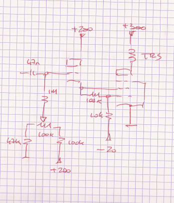

Salut Greg,
La grille du cathode follower étant "bootstrappée" à sa cathode, l'impédance d'entrée est gigantesque et la valeur du condo de liaison au moins 100 (oui, cent) fois trop élevée.
La CCS ne sert probablement à rien le courant fourni par le CF est consommé par la G2.
Au vu des specs de l'EL360 et avec sa grille à -3V, il ne devrait pas être nécessaire que Vg2 grimpe au delà d'une ciquantaine de volts pour un courant d'anode crête "suffisant".
Tu peux aussi tenter de descendre Vg1 . . . jusqu'à -20V, et pourquoi pas ajuster de cette façon le courant de repos ?
Ou encore :
Valeurs de départ "au pif" pour ne pas générer trop de fumée à la mise sous tension (le pot côté 47K).

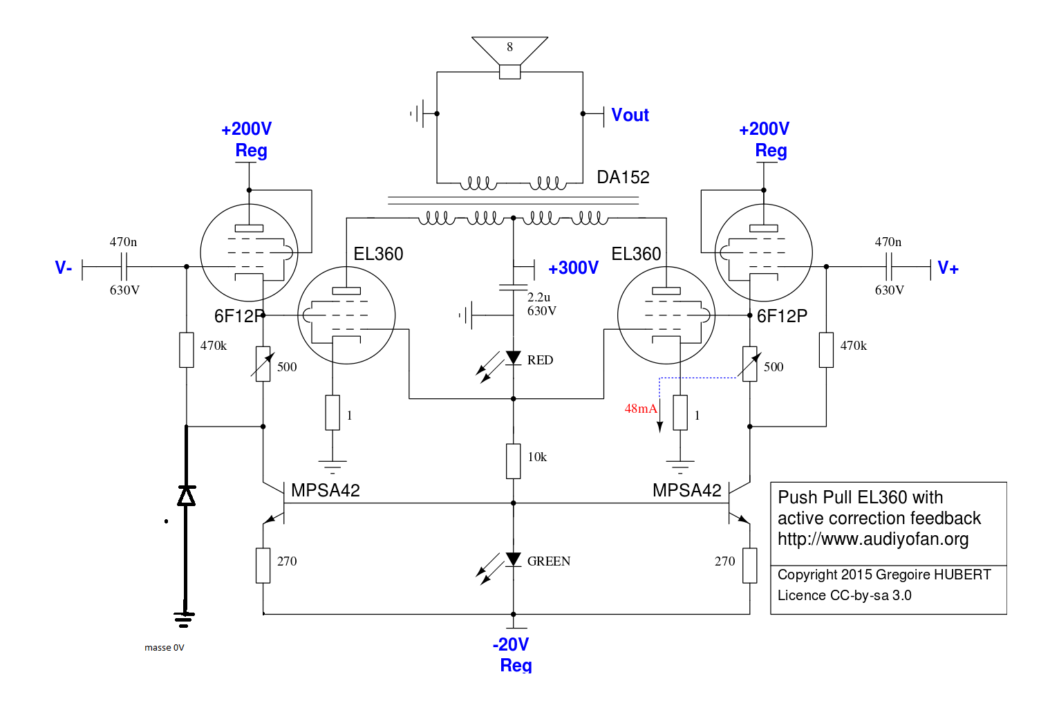

Si tout se passe bien comme tu l'as décrit , voilà comment installer la diode qui permettrait à la capa de se décharger :
ça devrait être rapide à essayer...
On aurait dû voir ce problème plus tôt .
EDIT : SChéma corrigé , j'avais mis l'anode de la diode au -20V ...
MessagePosté: Sam 03 Sep 2016, 16:53
Messages: 1295
j'ai oublié un détail : ça ne fonctionne que si la tension collecteur du MPSA42 est positive , sinon mettre la fuite de grille directement à la masse mais revoir la polar .
Car c'est bien la CCS qui empêche le condo de liaison de se décharger quand son armature côté grille devient négative .

Bonsoir … j'ai pas du tout fait ce que j'ai dit plus haut. J'ai dessoudé tous les filtres de la CDiff et je me suis rendu compte d'un gros gourrage. Je n'ai apparemment pas besoin de condo sur la R de retour, le triple RC colle bien. Je branche et
ÇA MARCHE tub15 tub15 tub19
Ça sort 25W (rhaaa lovely) très propres dans 8ohms, les carrés à 20Hz sont parfaits, à 20kHz ils sont très acceptables. J'ai gardé les 15pF entre la grille et l'anode de la CDiff, c'est magique, il suffisait d'y penser (tm), merci Alain. J'ai pas mesuré la BP avec la CDiff mais en BO, il sort -3dB autour de 200kHz c'est très très bon (Dissident Audio FTW).
Bref… plus d'info plus tard 8)
